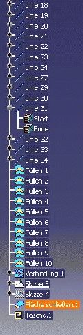

Also ich habe einen Volumenkörper erstellt.
Wenn ich jetzt seitlich eine Tasche hineinmachen möchte,
sieht die Tasche nicht aus wie eine, es ist vielmehr ein Block.
Kann es irgendwie sein, dass der Volumenkörper noch nicht mit Material ausgefüllt ist und Catia den darum nicht als einen anzeigt?
erstellt am: 14. Aug. 2009 19:38    Editieren oder löschen Sie diesen Beitrag!  <-- editieren / zitieren -->   Antwort mit Zitat in Fett Antwort mit kursivem Zitat
Dennis20
Sehen Sie sich das Profil von Dennis20 an!   Senden Sie eine Private Message an Dennis20  Schreiben Sie einen Gästebucheintrag für Dennis20
Beiträge: 13
Registriert: 14.08.2009
erstellt am: 14. Aug. 2009 19:55    Editieren oder löschen Sie diesen Beitrag!  <-- editieren / zitieren -->   Antwort mit Zitat in Fett Antwort mit kursivem Zitat    Unities abgeben: 1 Unity (wenig hilfreich, aber dennoch)2 Unities3 Unities4 Unities5 Unities6 Unities7 Unities8 Unities9 Unities10 Unities
Also das was aussieht wie ein Block soll eine Tasche sein.
Ich habe diese jetzt mit "Bemaßung" definiert.
Wenn ich auf "bis Fläche" definieren drücke, kommt die Meldung:
es kann keine Begrenzung bis zur nächsten/letzten Komponente für die erste Komponente des aktuellen Körpers angegeben werden.
erstellt am: 14. Aug. 2009 19:59    Editieren oder löschen Sie diesen Beitrag!  <-- editieren / zitieren -->   Antwort mit Zitat in Fett Antwort mit kursivem Zitat
So wie es aussieht, hast du noch gar keinen Solid, sondern nur ein paar Flächen, die du zusammen gefügt hast. Das ist kein Volumenkörper.
Also geht auch keine Tasche.

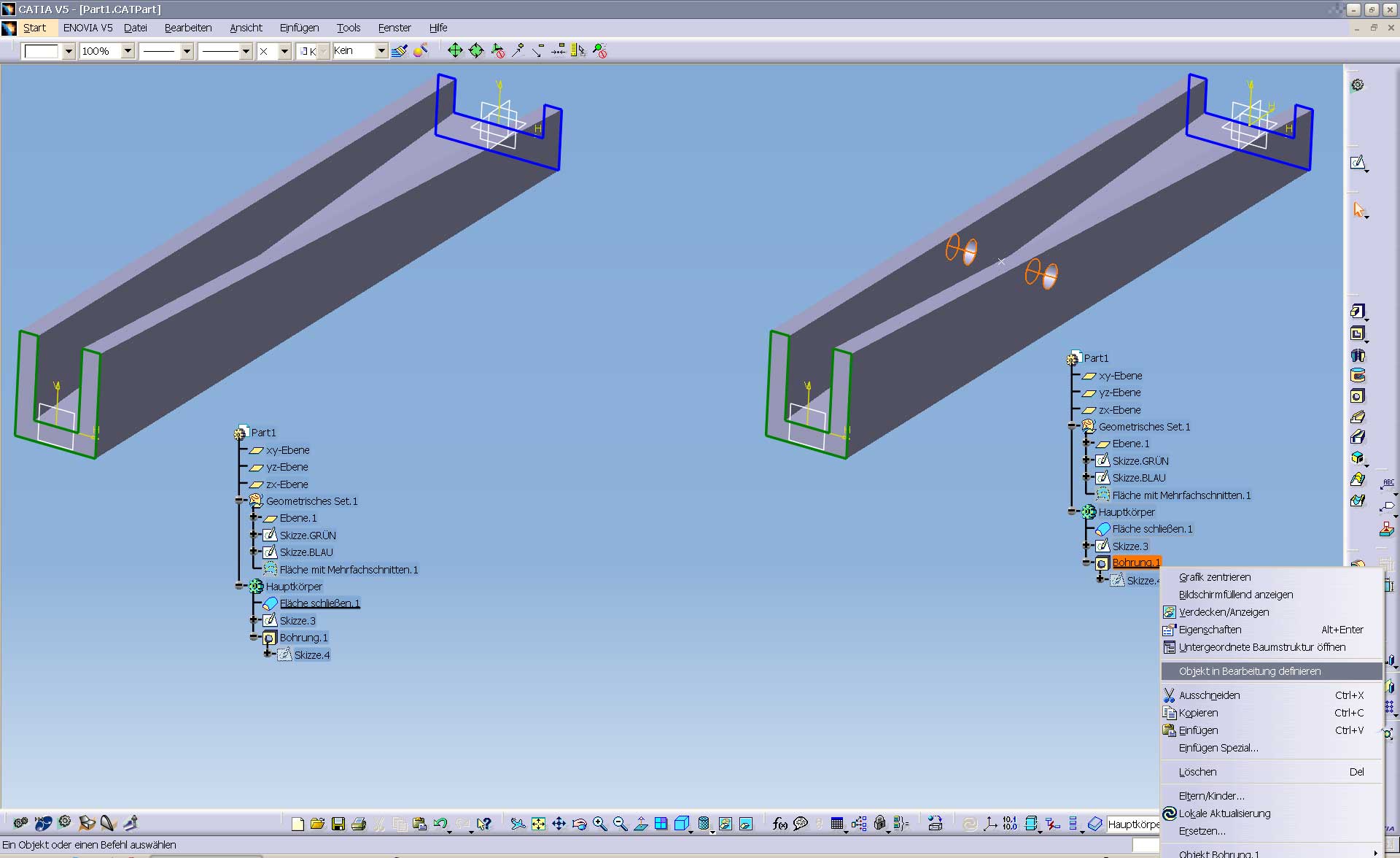

erstellt am: 14. Aug. 2009 20:18    Editieren oder löschen Sie diesen Beitrag!  <-- editieren / zitieren -->   Antwort mit Zitat in Fett Antwort mit kursivem Zitat    Unities abgeben: 1 Unity (wenig hilfreich, aber dennoch)2 Unities3 Unities4 Unities5 Unities6 Unities7 Unities8 Unities9 Unities10 Unities Nur für Dennis20 10 Unities + Antwort hilfreich
Du hast hybrid modelliert - in einem Hauptkörper finden sich bei dir einzelne Flächen, danach wolltest du von den nicht zusammenhängenden Flächen eine Pocket machen, das geht nicht (wie CEROG schon schreibt). Du müsstest erst einmal aus deinen Flächen eine geschlossene Join.-Fläche erstellen, diese mit "Close Surface" füllen und danach (!) die Tasche abziehen.

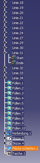

erstellt am: 14. Aug. 2009 20:42    Editieren oder löschen Sie diesen Beitrag!  <-- editieren / zitieren -->   Antwort mit Zitat in Fett Antwort mit kursivem Zitat    Unities abgeben: 1 Unity (wenig hilfreich, aber dennoch)2 Unities3 Unities4 Unities5 Unities6 Unities7 Unities8 Unities9 Unities10 Unities
Also das Problem ist, dass ich die flächen schon geschlossen habe.
Hab hier mal noch den Stammbaum fotographiert, vielleicht hab ich ja sonst etwas vergessen.

erstellt am: 14. Aug. 2009 20:45    Editieren oder löschen Sie diesen Beitrag!  <-- editieren / zitieren -->   Antwort mit Zitat in Fett Antwort mit kursivem Zitat    Unities abgeben: 1 Unity (wenig hilfreich, aber dennoch)2 Unities3 Unities4 Unities5 Unities6 Unities7 Unities8 Unities9 Unities10 Unities Nur für Dennis20 10 Unities + Antwort hilfreich
Im Screenshot weiter oben war aber eine Tasche direkt nach dem JOIN ;-)
Stell das *.part doch mal ein scheint ja nicht sooo wichtig zu sein einfach .txt dahinter schreiben und uploaden!

tberger
Beiträge: 1387
Registriert: 13.01.2007
erstellt am: 14. Aug. 2009 21:31    Editieren oder löschen Sie diesen Beitrag!  <-- editieren / zitieren -->   Antwort mit Zitat in Fett Antwort mit kursivem Zitat    Unities abgeben: 1 Unity (wenig hilfreich, aber dennoch)2 Unities3 Unities4 Unities5 Unities6 Unities7 Unities8 Unities9 Unities10 Unities Nur für Dennis20 10 Unities + Antwort hilfreich
Also jetzt mal die Kirche im Dorf lassen.
Du hast die Skizze aktiv in Bearbeitung und arbeitest hybrid. Dann siehst du auch nur die Schritte bis dahin "visuell", der Rest kommt erst in Erscheinung, wenn du diese auch als Akiv in Bearbeitung setzt.
Setze doch mal dein letztes Feature als "Aktiv in Bearbeitung" und schaue, ob du nicht dann doch dein gewünschtes Ergebnis siehst.
Es kommt mir auch so vor, als ob du nach guter alter "V4" Methodik modellierst.
Wireframe aufbauen, Surfaces erzeugen, Volume erzeugen (was es dann mit Close Surface letztendlich ist) und dann die "Solidbearbeitung"  la "Tasche".
Keiner modelliert so im produktiven Umfeld und keiner will solche Daten im produktiven Umfeld.
Dringender Tipp: V5 Unterlagen ansehen und V5 verstehen lernen. Ich sage jetzt nicht, "besuche eine Schulung" sonst sagt man mir dieses und jenes wie manchem anderen nach.

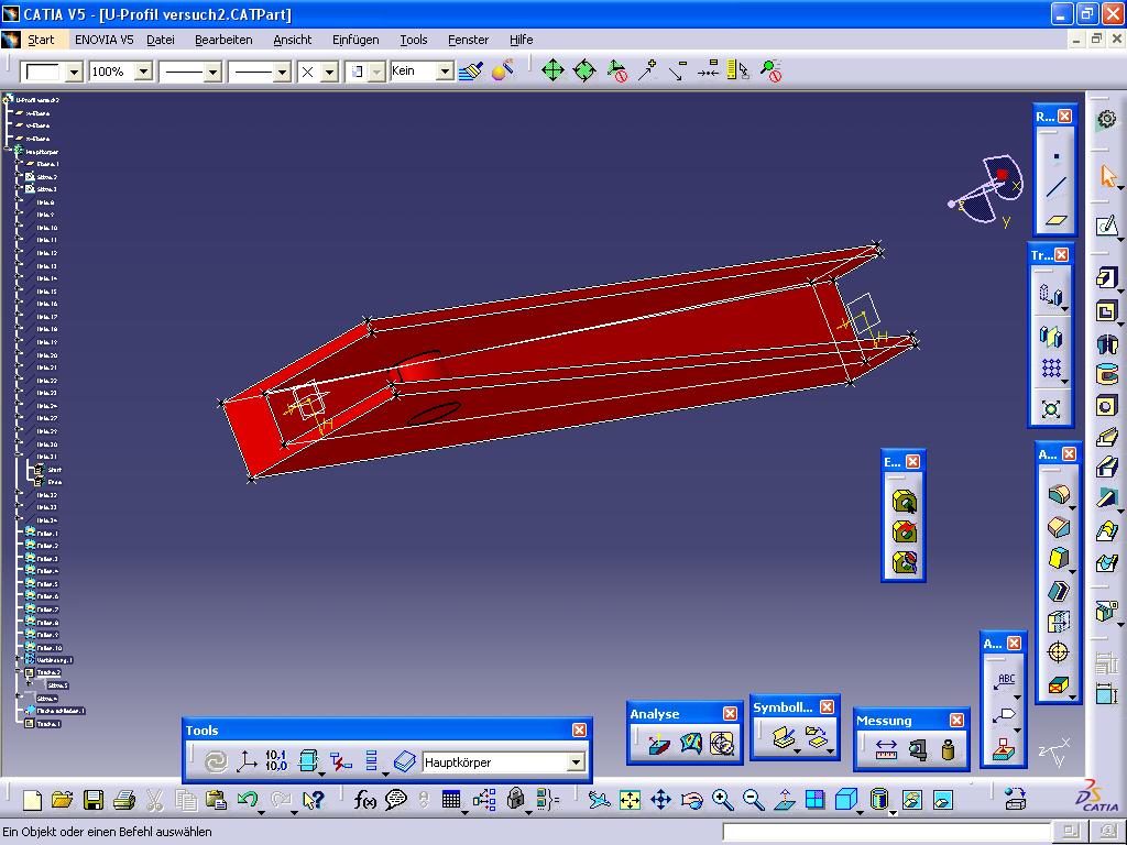

Dennis20
Beiträge: 13
erstellt am: 15. Aug. 2009 12:29    Editieren oder löschen Sie diesen Beitrag!  <-- editieren / zitieren -->   Antwort mit Zitat in Fett Antwort mit kursivem Zitat    Unities abgeben: 1 Unity (wenig hilfreich, aber dennoch)2 Unities3 Unities4 Unities5 Unities6 Unities7 Unities8 Unities9 Unities10 Unities
U-Profilversuch2.CATPart
Hab das Teil jetzt mal reingestellt.
Wie genau funktioniert das, ein Teil als "Aktiv in Bearbeitung" setzen?
Ich selbst bin Student aus dem 2. Semester, Duale Hochschule Stuttgart.
Hab bisher mit Flächendesign noch nichts am Hut gehabt, nur mit Part Design und Assembly Design; darum wahrscheinlich auch der Grund für mein eher altmodisches und falsches Arbeiten mit Flächen.
Wäre echt klasse, wenn der ein oder andere sich das Teil mal anschauen könnte.
tberger
Beiträge: 1387
WIN 7 64bit
V5R21SP3HF49
3DX/V6 R2016x
erstellt am: 15. Aug. 2009 12:51    Editieren oder löschen Sie diesen Beitrag!  <-- editieren / zitieren -->   Antwort mit Zitat in Fett Antwort mit kursivem Zitat    Unities abgeben: 1 Unity (wenig hilfreich, aber dennoch)2 Unities3 Unities4 Unities5 Unities6 Unities7 Unities8 Unities9 Unities10 Unities Nur für Dennis20 10 Unities + Antwort hilfreich
Du gehst mit der Maus im Baum auf das Feature "Pocket" in deinem Fall, drückst die rechte Maustaste und wählst im "Kontextfenster" die Zeile "Define in Work Object" bzw. "Als Objekt in Bearbeitung definieren.
Habe erst wieder am Montag Zugang zu CATIA, dann könnte ich mir dein erst Teil ansehen. Versuchs mal.

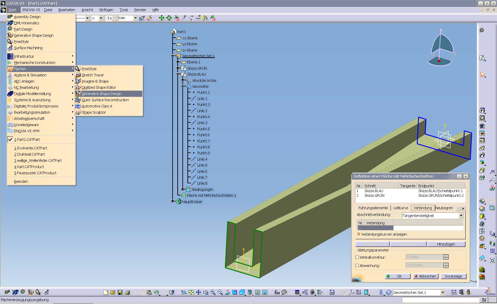

erstellt am: 15. Aug. 2009 15:07    Editieren oder löschen Sie diesen Beitrag!  <-- editieren / zitieren -->   Antwort mit Zitat in Fett Antwort mit kursivem Zitat    Unities abgeben: 1 Unity (wenig hilfreich, aber dennoch)2 Unities3 Unities4 Unities5 Unities6 Unities7 Unities8 Unities9 Unities10 Unities Nur für Dennis20 10 Unities + Antwort hilfreich
Hallo Dennis20,
Ich würde dir raten dich mal durch die CATIA-Doku zu lesen, und das kleine Tutorial mal durch zu gehen.
Dein Profil würde ich zwar im Part-Design erstellen, aber da du dich ja scheinbar mit Flächen beschäftigen willst gehe ich da nicht weiter drauf ein. Trotzdem unterscheidet sich der Weg nicht all zu sehr. Allerdings sollte man Flächen in Geometrischen Sets ordnen.
- wechseln nach Generative Shape Design
- Geometrisches Set einfügen
- Offset-Fläche einer Ursprungsebene
- 2 Skizzen (Offsetfläche und deren Ursprung)
- über Fläche mit Mehrfachschnitten offenen Profilfläche erstellen
- wechseln nach Part Design
- Fläche schließen mit gleichnamiger Funktion (entsteht jetzt wieder in einem Körper)
- weitere Volumenoperationen ...
Tipp.: beim Arbeiten in einem Körper immer auf das Objekt der Begierde achten

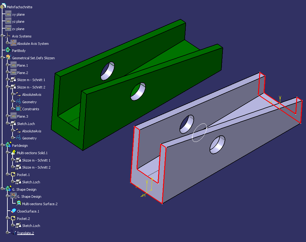

erstellt am: 18. Aug. 2009 20:27    Editieren oder löschen Sie diesen Beitrag!  <-- editieren / zitieren -->   Antwort mit Zitat in Fett Antwort mit kursivem Zitat    Unities abgeben: 1 Unity (wenig hilfreich, aber dennoch)2 Unities3 Unities4 Unities5 Unities6 Unities7 Unities8 Unities9 Unities10 Unities Nur für Dennis20 10 Unities + Antwort hilfreich
Mehrfachschnitte-Part-vs-GSD-R19.zip
ich möchte einen aus Mehrfachschnitten erstellten Volumenkörper bearbeiten
Ehrlich gesagt, ich sehe bei deinen hochgeladenen Bildern, nichts was in diese Richtung hinweist!
hmmm... HTHHope this helps (Hoffe, es hilft weiter)
