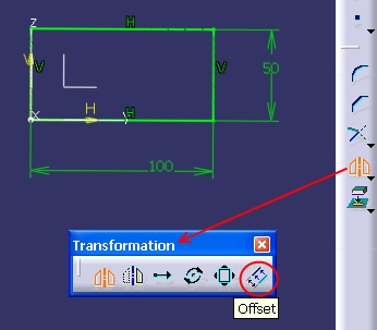

Kann mir bitte jemand die einfachste Möglichkeit nennen mit der ich im Sketcher eine Linie zu einer bereits bestehenden Linie erstellen kann die sich in jedem Punkt orthogonal mit bestimmten Abstand zu der ersten befindet.
Ich hatte früher ein 3D Zeichenprogramm da hieß der Befehl "Outline". Hoffentlich gibt es sowas auch in Catia.

"Offset" im Sketcher erzeugt dir parallele Lines & Curves mit äquidistantem Abstand.

Im Anhang nochmal ein Bild. Aber Vorsicht bei der Verwendung! Du wolltest ja lediglich eine "Linie" mit Offset erstellen aber ich denke das deine Kontur komplexer ist sonst tut es ja ein normales Constraint.
Es ist sehr wichtig darauf zu achten was genau du selektierst.
