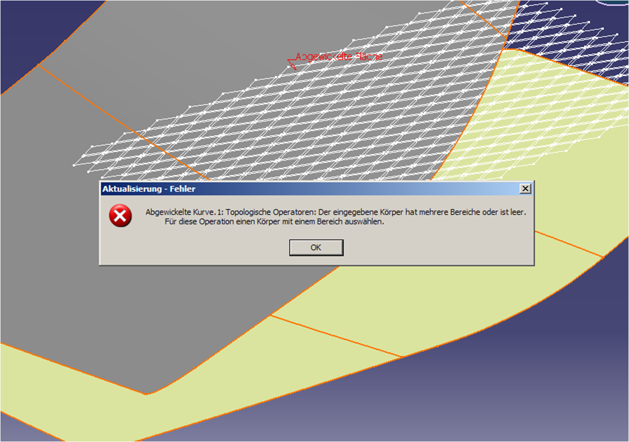

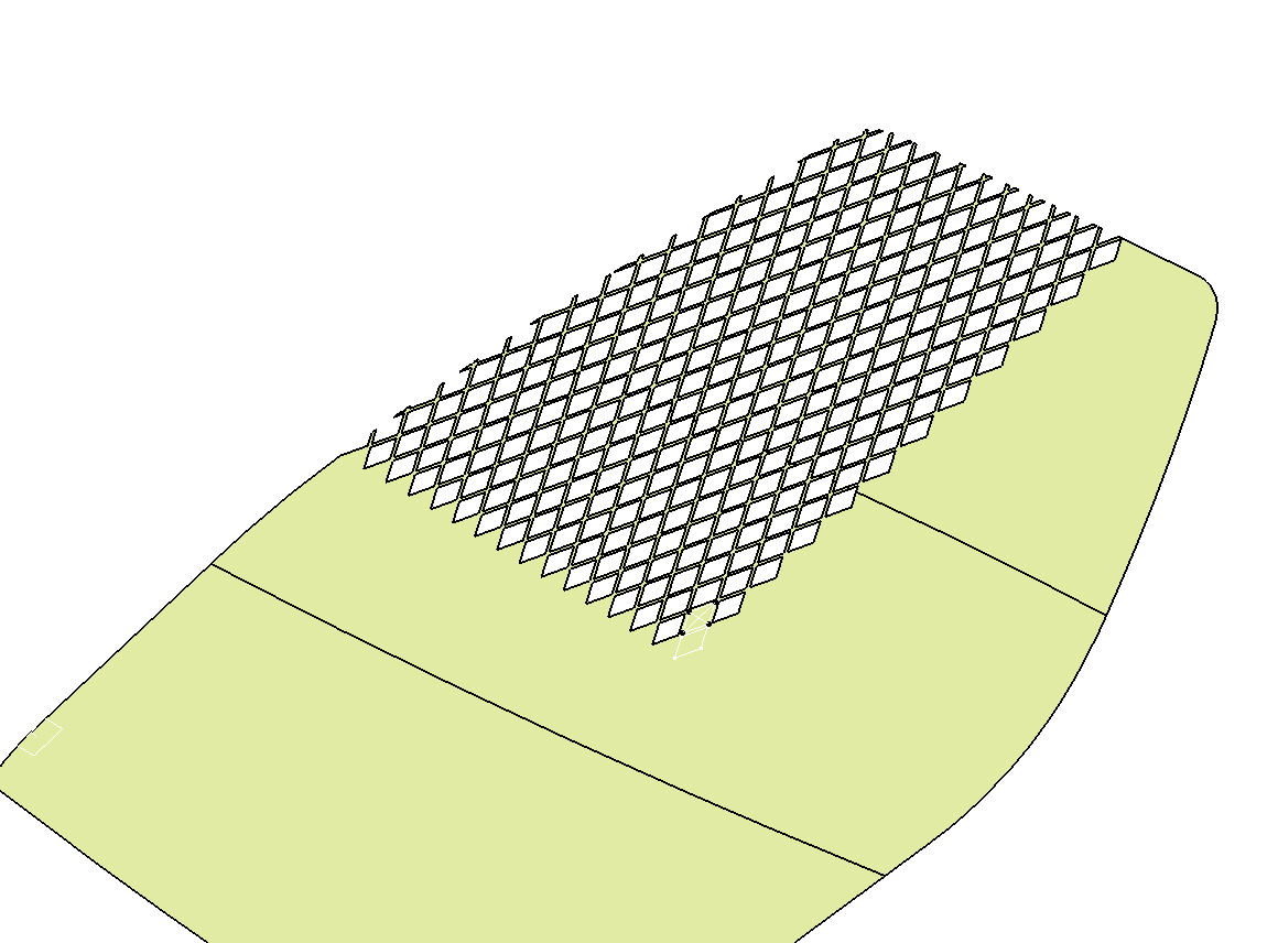

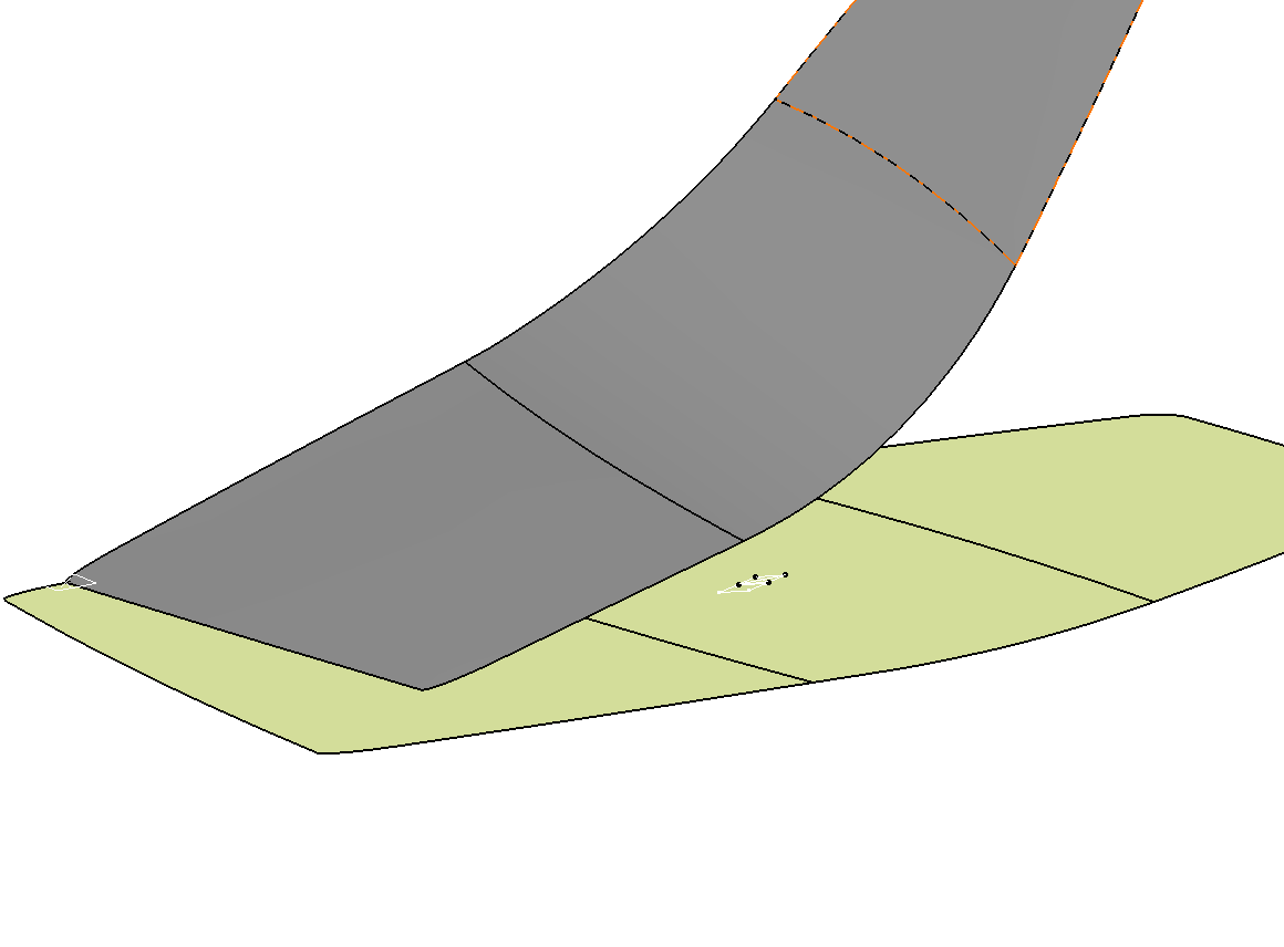

bräuchte einen Tipp wie man folgendes Problem lösen könnte.
Ich möchte ein Rautengitter auf einer gekrümmten Fläche erzeugen, wobei die Rauten aber auf der 2D-Abwicklung der Fläche alle gleich groß sein sollen.
Habe nun die Fläche im GSD abgewickelt, darauf die Rauten erstellt und anschließend gemustert. Wie bekomme ich nun das Muster auf die gekrümmte Fläche um sie entsprechend beschneiden zu können.
Mit dem Befehl "Übertragen" (direkt unter Abwickeln) bekomme ich immer die Fehlermeldung dass das zu übertragende Element mehrere Elemente besitzt (egal ob ich das Muster in der Skizze mach und versuche die Skizze zu übertragen oder ob ich das Muster direkt im GSD erstelle).
Hat einer eine Idee wie ich das hinbekommen könnte oder gibt es da evtl einen anderen Befehl.
Im Anhang hab ich noch zwei Bilder um das Problem zu verdeutlichen.

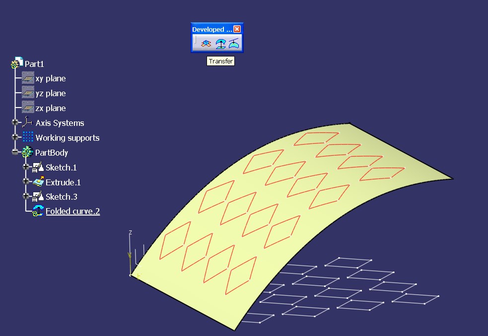

In der Tool-bar Developed Shapes gibt es doch auch die Funktion "Transfer"! Ich selbst habe das noch nicht genutzt aber ich meine das sollte dein Ergebnis erzeugen.

Danke für die Antwort,
In der R17 an der Uni bringt er die oben genannte Fehlermeldung. Werde es mal mit dem Composite Ddesign versuchen wenn wir eine Lizenz dafür haben.
Danke schon mal

Wenn es sich bei der gebogen Fläche um einen gleichbleibenden Radius (oder Kreisabschnitte) könntest du das ganze im Sheetmetal versuchen.
