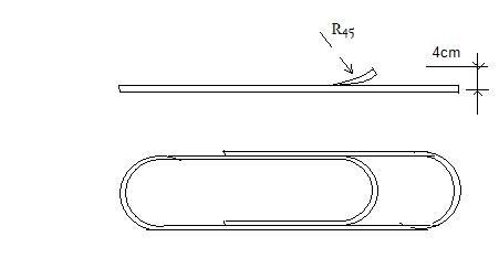

Guten Tag,
ich besuche an meiner Uni den CAD-Kurs und hierbei sollen wir eine Büroklammer in CATIA V5R18 zeichnen. (s.Anhang) Sorry für die schlechte Zeichnung... habe hier zuhause keinen Zugriff auf das Originaldokument.
Mein Problem ist die Krümmung aus der Ebene mit R45. Bisher habe ich die Klammer in der GSD Umgebung mit dem Befehl "Fläche mit Mehrfachscnitten" realisiert. Um die Krümmung aus der Ebene herzustellen habe ich einen Spline eingezeichnet der 4cm aus der Ebene ragt und diesen dann als Führungslinie verwendet. Bei dem Spline lässt sich nun die Krümmung allerdings nur über die Parameter Spannungen einstellen. Hat jemand eine Lösung für mich wie sich die Krümmung mit R45 realisieren lässt?
Vielen Dank schonmal!

Vorschlag:
Mehrere einzelne Kurvenabschnitte erzeugen und mit Join verbinden. Die einzelnen Abschnitte, also auch die mit der Krümmung, kannst du evtl. auch auf geeigneten Skizzierebenen skizzieren und dort Radien einbauen. Oder eben einen 3D-Circle usw. usw.

Ein Spline hat ja einen Krümmungsverlauf sprich du kannst ihn hernehmen und einen Radius annähern. Aber einen exakten Radius bekommst du nur wenn du einen Kreisabschnitt verwendest! Warum baust du das Teil als Fläche mit Mehrfachschnitten im GSD? Diese Funktion sollte man nur mit äußerster Vorsicht verwenden, aber darauf wird euch an der Hochschule keiner hinweisen. Dort wird so etwas immer als Allheilmittel verkauft ;-).
Besser geeignet wäre die Funktion "Sweep" dort kannst du auch einen Kreisquerschnitt entlang einer Leitkurve ziehen.
Und wie oben schon geschrieben einzelnen Kurvenabschnitte und dann Joinen.
Noch ein Tipp stell deine Installation auf Englisch um!

Du brauchst 3 Skizzen:
1. In der YZ- Ebene, da ist nur der Kreis mit dem Drahtquerschnitt drin.
2. In der XY- Ebene durch den Mittelpunkt des genannten Kreises, da zeichnest Du die Mittellienie des Drahtes ohne die Krümmung nach oben (R45)
3. In der XZ- Ebene durch den Endpunkt der letzten Skizze. Hier zeichnest Du nur den Kreisbogen mit R45.
Skizze 2 und 3 in einen Join und als Führungskurve für den Sweep mit dem Kreis.
Vorn und hinten einen mit Fill schließen und einen Körper draus machen.

hier ist eine Variante mit Combine.
