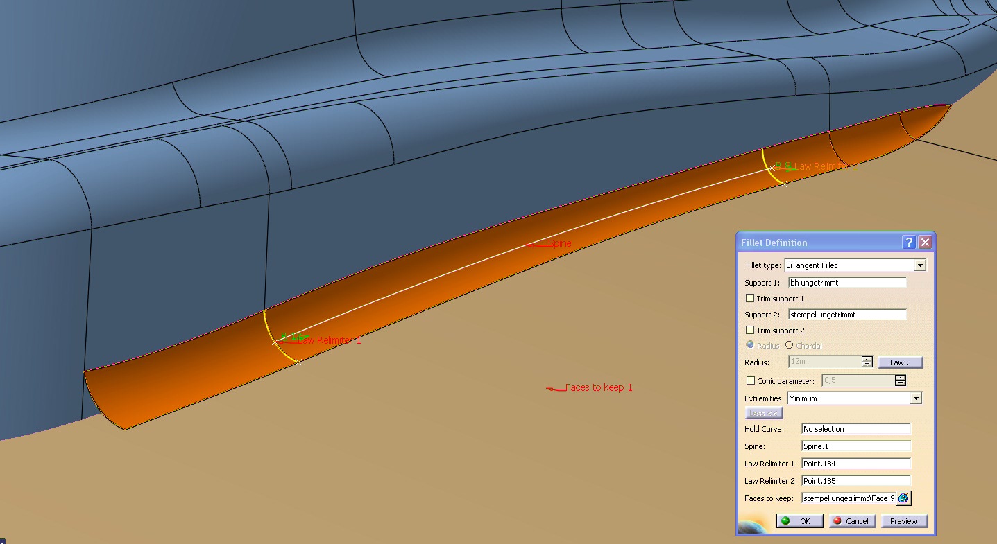

hallo zusammen, eine frage zum verrunden durch shape fillet im gsd mithilfe eines radiuslaws. das law wird in der fillet-funktion erzeugt als s-type. das fillet wird dann auch ohne probleme erstellt. aber die verrundung wird nicht an den relimitern begrenzt, sondern wird ein stück über den spine hinaus weitergeführt.(s.h. bild)
meine frage: wo oder wie kann ich erreichen, dass die verrundung nur soweit erzeugt wird, wie der spine lang ist? das muß doch möglich sein!?
danke für antworten.
berni

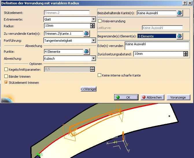

mit dem Shape Fillet kriege ich es auch nicht besser hin, aber mit dem Variable Radius Fillet geht es. Dort kann man als Begrenzung Ebenen oder Punkte bestimmen.
Mörchen

danke für die antwort. aber ich möchte unbedingt den zugriff auf edges vermeiden! und deshalb eben der shape fillet.
