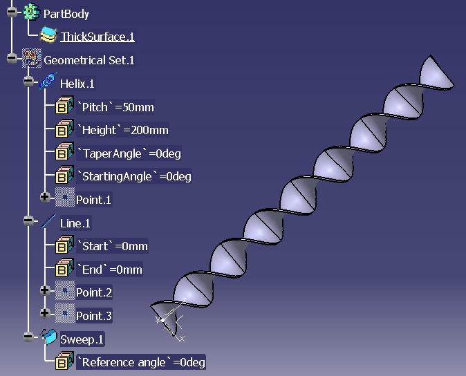

Schraube.CATPart
dazu brauchst du eine Sweep (GSD-Modul, dt= "Translationsfläche"), die mit einer Helix als Führungskurve ein Profil in Linienform zieht.

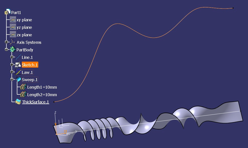

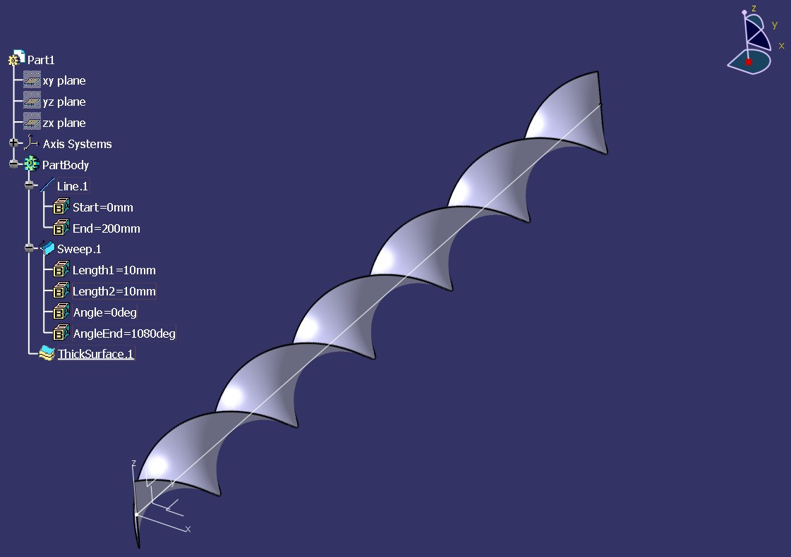

Ich hab auch noch eine kurze Lösung erstellt, falls noch einmal jemand sucht!
Die Helix braucht man nicht! Meiner Erfahrung nach werden Modelle mit Helix auch nur unnötig
groß. Habe mal eine einfache Schraubenfeder erstellt 6MB bei 3 Features naja

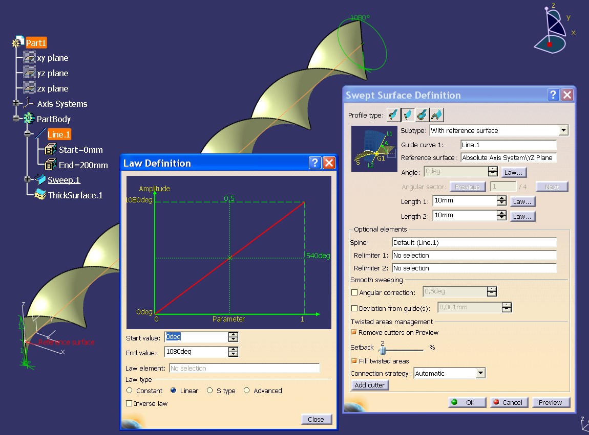

Sweepline with reference surface! Und dann unter Angel im LAW den Verdrillwinkel angeben z.B. 360*5
Den Rest kann man den Abb. entnehmen
Es gibt halt immer mehrere Wege ich finde den schöner!
Es hat auch einen großen Vorteil in der HELIX gibt es kein ADVANCED LAW d.h. variable Steigungen sind nicht möglich. Mit dem Sweep geht das! (Bild 3)
