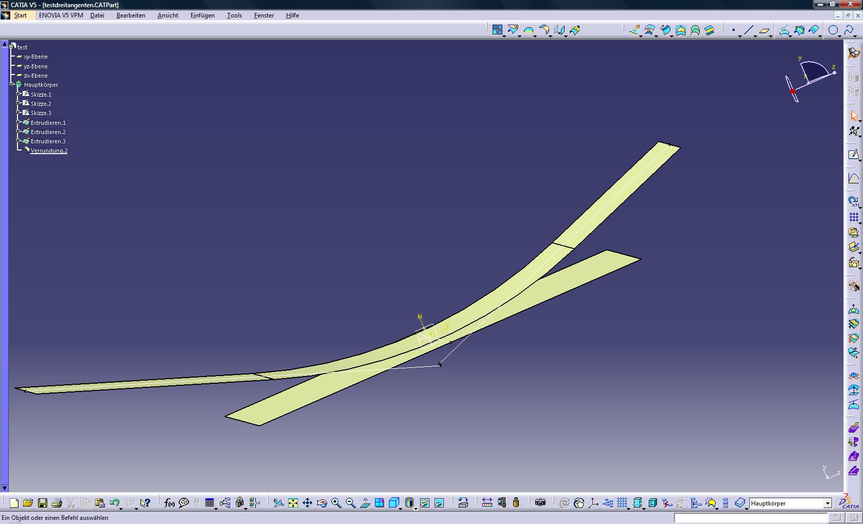

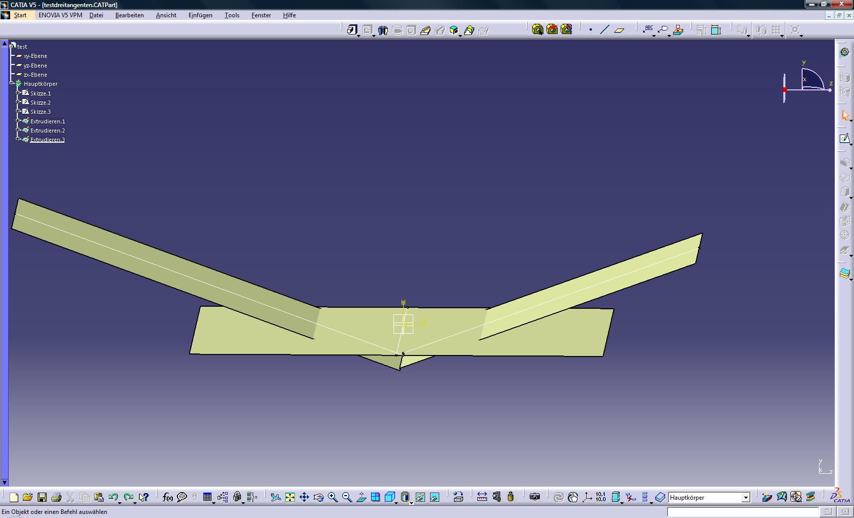

Hallo Forum,

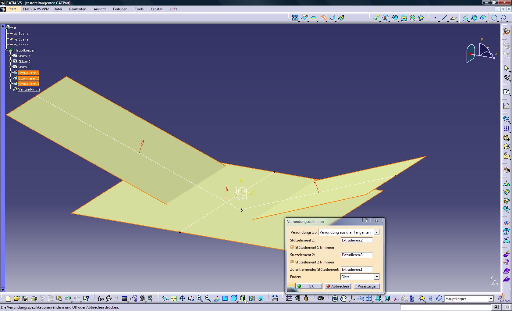

ich habe gerade ein kleines Problem mit der Formverrundung aus drei Tangenten. Ich habe dafür ein ganz einfaches Beispiel auf 3 Flächen konstruiert.
Die linke sowie die rechte Fläche habe ich als meine Stützelemente gewählt. Die dritte Fläche am Boden soll die Fläche sein, die entfernt werden soll.
Ist das Ergebnis so "richtig"? Soll das die Formverrundung mit 3 Tangenten machen? Gibt es vielleicht ein bessres Beispiel?
Bilder sind im Anhang.
besten Dank

das sieht für mich absolut plausibel aus.
Wie sollte es sonnst aussehen?

Hi David,
wenn du dein Extrudieren.1 verdeckst, dann sollte das Ergebnis so aussehen, wie du es erwartest. Weil du mit Hybrid Design arbeitest, werden die seitlichen Flächen beim Erstellen der Verrundung "absorbiert" und sind nicht mehr zu sehen, obwohl sie im Strukturbaum als "sichtbar" stehen. Die "zu entfernende Fläche" (in deinem Fall "Extrudieren.1") bleibt sichtbar und muss noch verdeckt werden.
