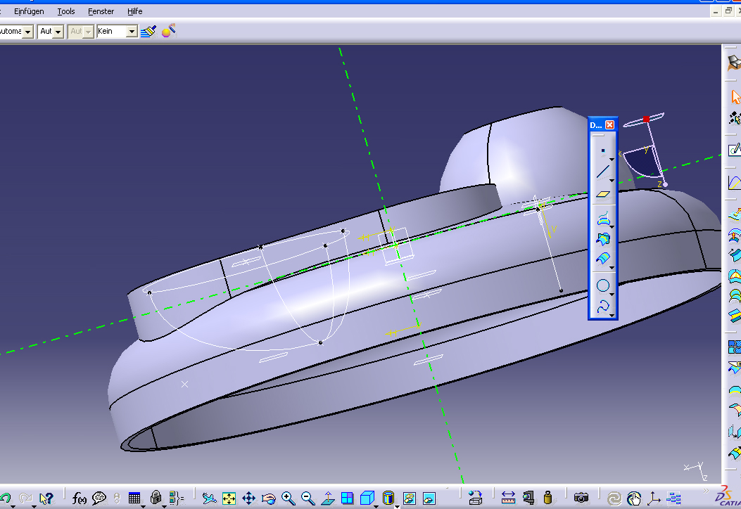

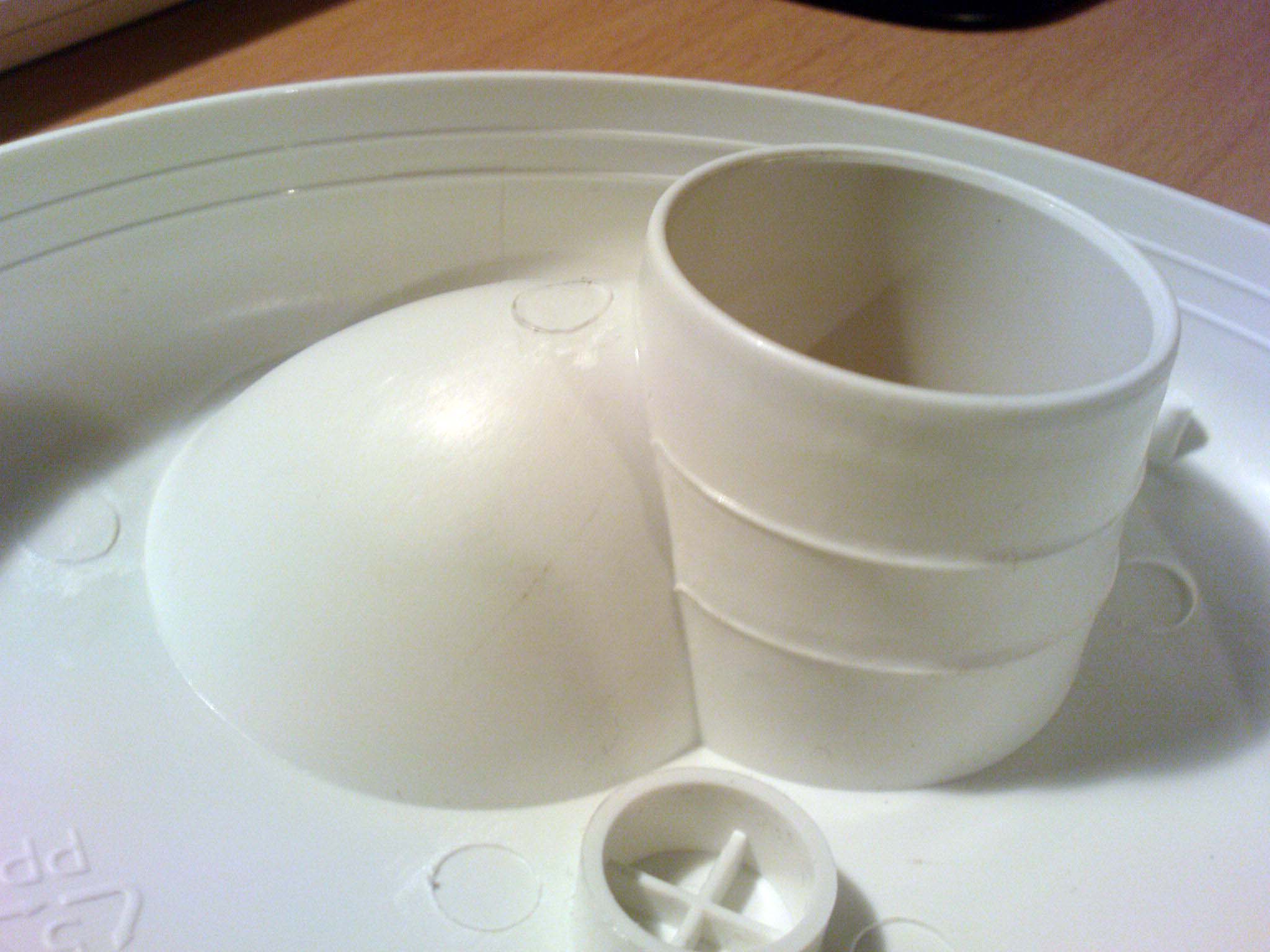

Hi ich muss an einem Deckel für ne Küchenmaschine eine Kuhle anbringen ( dort wo das Loch im Deckel ist )
Habe leider keine Idee mit welchen Funktionen ich das hinbekomme. Ich hoffe ihr könnt mir helfen, habe versucht eine Skizze von dem zu machen wie es aussehen soll

So weit ich das .jpg erkennen kann, ist die Kuhle in der Mitte eben?!
Ich würde mir in die Mitte an die tiefste Stelle einen Punkt setzen und daran dann Sketchplanes eine parallel zu X und eine zu Y.
Dann machst du dir einen Kreis für die Mitte, wo es eben sein soll.
Danach insgesamt vier Sketches (2X / 2Y) machen mit jeweils einem Kreisbogen/Spline vom Aussenkreis zum Mittelkreis.
Den Aussenkreis und den Mittelkreis jeweils im Sketch intesecten. Wichtig hierbei ist, dass du die zu intesectenden Elemente im Baum anwählst und nicht direkt "im Sketch". So hast du gewährleistet, dass die Sketches mitziehen, wenn du den Aussen- oder Mittelkreis ändern musst.
Zum Schluss den Mittelkreis mit einem Fill füllen, die beiden Kreise mit den Sketchplanes in jeweils vier Teile splitten und vier Fills machen. Darauf achten, dass alles tangential ineinander läuft.
So hab ich solche Dinge bis jetzt immer gemacht, dauert ca. 15min.
MfG Alex

Das ist ein wenig blöd gezeichnet, unten ist die Kuhle nicht eben sondern läuft genau in einen Punkt zusammen.
Ein Problem bekomme ich schon beim Aussenkreis, da dieser nicht auf einer ebenen Fläche liegt wie man im Bild vlt sehen kann.
Wie genau mache ich das mit dem intersecten?

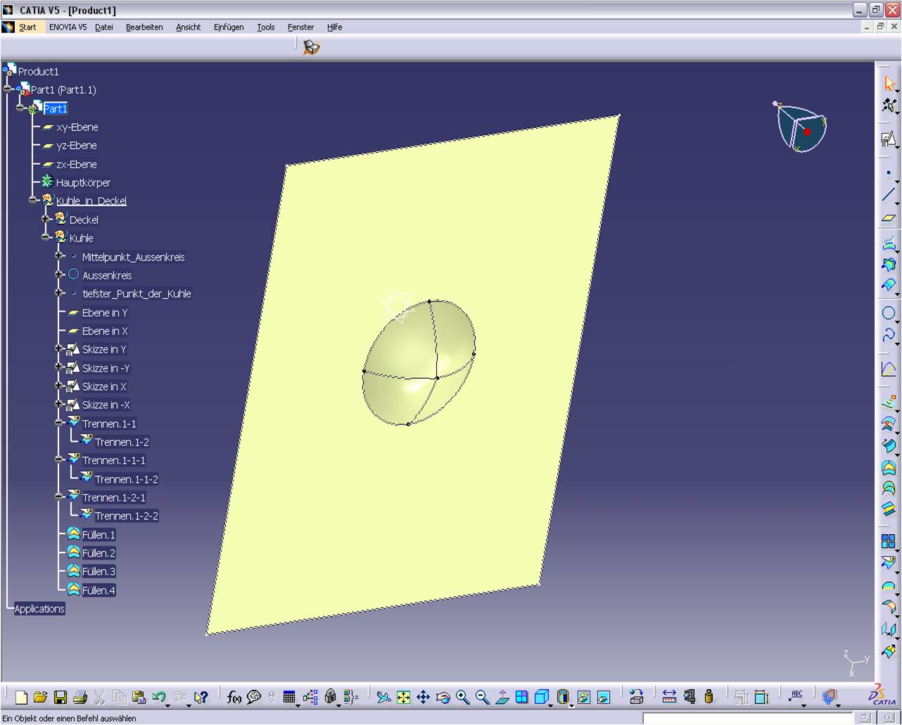

In deinem Fall solltest du den Aussenkreis über "Verbinden/Join" der beiden (Kreis)Kanten erstellen.
Das Intesecten klappt tatsächlich nicht wie von mir beschrieben.
Du kannst dir aber den Kreis auf den jeweiligen Sketch "projizieren"(als Konstruktionselement).
Dann hast du den als Linie/Kurve. Dann kannst du den Kreisbogen/Spline von einem Endpunkt zum Mittelpunkt aufspannen und per "Kongruenz/coincidence" anbinden.
Das machts du jeweils vier mal.
Danach musst du, wie gesagt, den Aussenkreis in vier Teile "trennen".
So hast du mit den Sketches vier Segmente, die du "füllen" kannst.
Hab dir mal ein Bild angehängt ...
MfG Alex

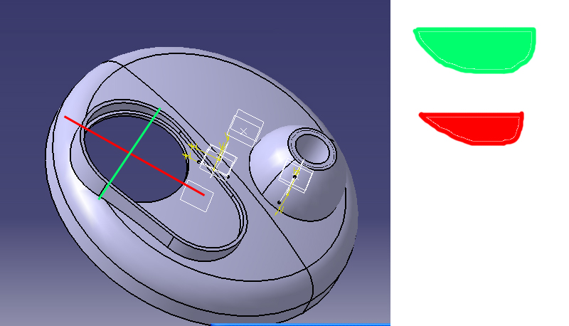

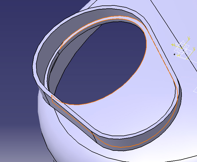

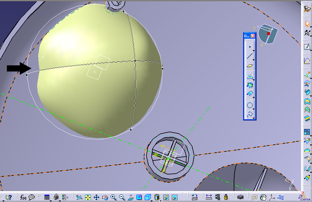

vielen Dank nochmal, ich hab jetzt eine erste Kuhle hinbekommen. Allerdings habe ich noch ein kleines Problem wie auf dem zweiten Bild zu sehen ist.
Gibt es da eine Möglichkeit das zu lösen

Hi Malte.
Nun ist es aufgrund eines screenshots nicht exakt zu sagen, wo das problem tatsächlich liegt. aber versuche beim Füllen mal tangentialitäten in die beiden jeweiligen Nachbarflächen anzugeben.
gruß, Tom

Hallo Malte,

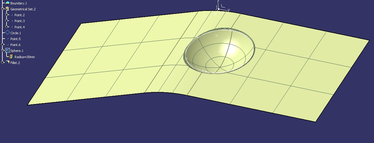

ich frage mich die ganze Zeit schon, ob die Kuhle aus mehreren Flächen erzeugt werden soll oder ob es auch mit einer Kugel geht?
Du kannst Dir die Boundary von deinem Loch abgreifen und einen Kreis aus 3 Punkten auf der Kurve erstellen. Von diesem Kreis kannst Du dir den Mittelpunkt erzeugen und deine Kugel daran fixieren. Kugelradius eingeben und anschließend mit der Ausgangsfläche verrunden. Alternativ kannst Du Dir auch einen freien Punkt erzeugen und den so hinschieben bis es Dir paßt. Ich habe in diesem Beispiel auf den Mittelpunkt noch einen weiteren Punkt gelegt, dann kannst Du auch hier noch die Kugel von der Lage her manipulieren.

Weil es keine Kugel ist, sondern eher eine Art Ei. Sprich der Punkte an denen sich die 4 Teile treffen ist nicht der Mittelpunkt des Loches

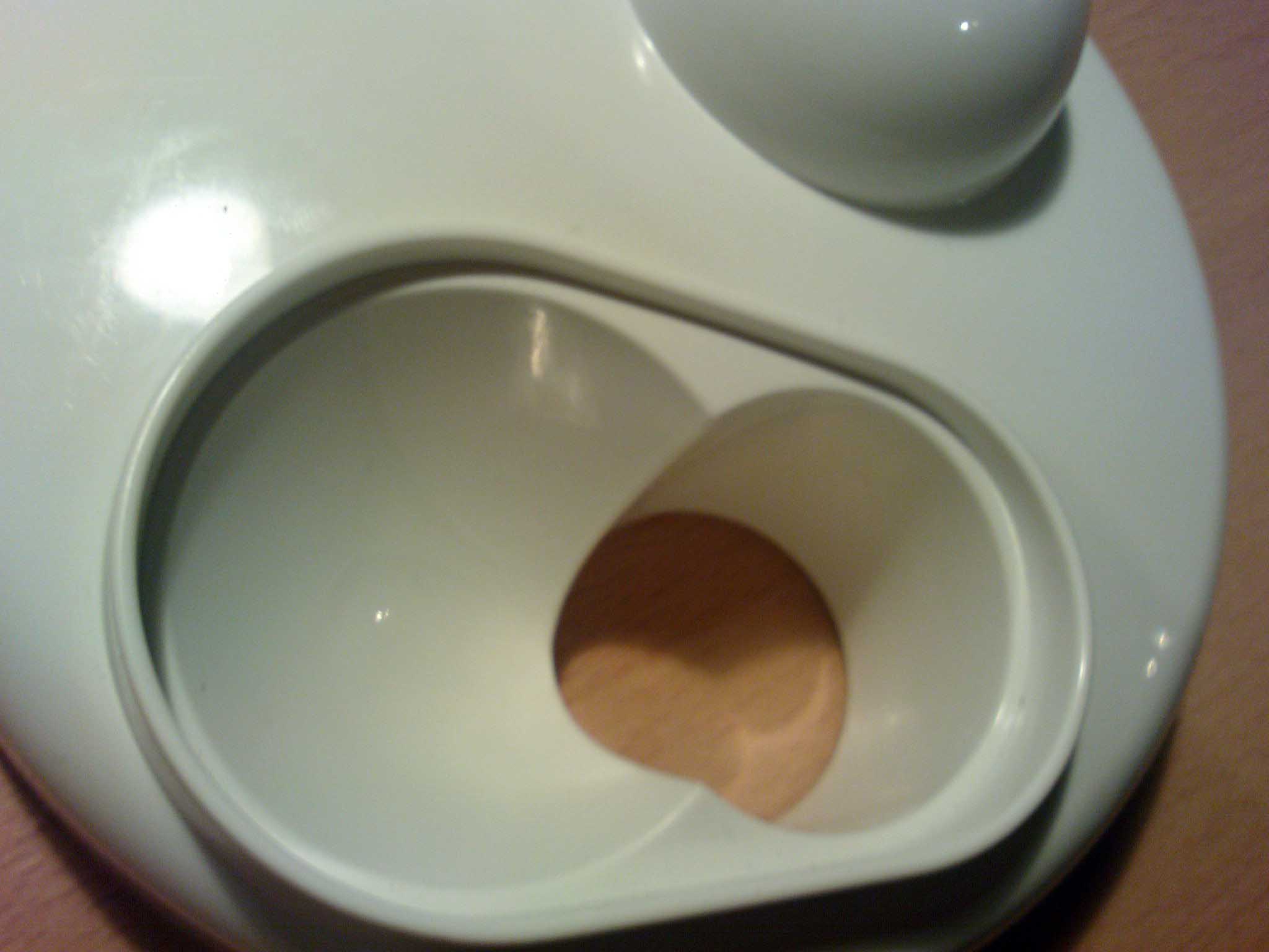

Ei ist wohl auch nicht die richtige Beschreibung. Ich habe nochmal versucht ein aussagekräftigeres Bild zu machen.
Die Funktion, würde sagen das Flüssigkeiten ins Loch laufen, aber so ganz stecke ich in der Küchenmaschinenentwicklung noch nicht drin
