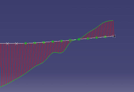

ich habe eine Datei angehängt, in der man eine von mir erzeugte Spline findet. Die Analyse sieht, nach meinem Verständnis nicht gut aus (sollte erwähnen das ich gerade erst mit Flächen in Catia V5 anfange).
Wie bekomme ich eine brauchbare Spline erzeugt. Ich muss nämlich weitere erzeugen, um anschliessend Flächen auf zu spannen. Habe es schon verushct, nur die Welligkeit der Flächen ist sehr hoch. Ich denke, dass es an den Splines liegt.
Vielen Dank.
Grüsse, Thomas

Servus,
das Problem kommt von den vielen Stützpunkten! Kannst Du von denen ein paar weglassen? Wenn Du dem Spline zu wenig Freiheiten lässt fängt der an zu schwingen. Genau das ist hier passiert.
Du könntest auch mit der Funktion Kurvenglättung arbeiten. Ist aber in dem Fall eigentlich nicht der richtige Weg.

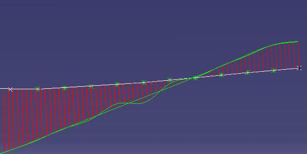

das Problem ist, dass ich diese Punkte von einem Berechungsprogramm zur Auslegung von Verdichterräder bekomme. Diese Daten gehen dann auch zum Lieferanten und der benötigt einige Stützstellen für die NC-Programmierung, d.h. es dürfen nicht zu wenig sein. Das Flächen bei zu vielen Stützstellen wellig werden ist mir schon bekannt, nur welche Anzahl hier die richtige ist kann ich auch nicht ohne weiteres sagen. Ich dachte nur, dass man bei der Erzeugung der Spline irgendetwas anderes einstellen kann.
Wie sieht es denn mit B-Splines aus? Hätte ich mit den 3D-Kurven bessere Chancen?

Servus,
Spline ist schon die richtige Funktion. Da wird nur "spielen" eine saubere Lösung bringen. Ich würde in den Bereichen in denen der Spline anfängt zu schwingen ein paar Stützpunkte wegnehmen. Oder eben mit der Kurvenglättung. Da muss man aber einen ziemlich hohen Wert einstellen um ein gutes Ergebnis zu erhalten.

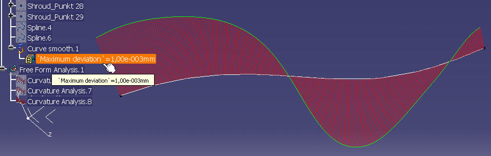

Servus,
hab gerade nochmal mit der Kurvenglättung gearbeitet. Mit einer Abweichung von 0,001 bekommt man ein echt gutes Ergebnis raus!

Hallo Daniel,
könntest Du mir mal sagen, wo und wie ich diese Funktion 'Kurvenglättung' finde? Wenn ich dieses Symbol bei mir anklicke, bekomme ich nur ein kleines Fenster: Match Curve, Project End Point, Quick Analysis. Benötige ich hierfür eine andere Lizenz?
