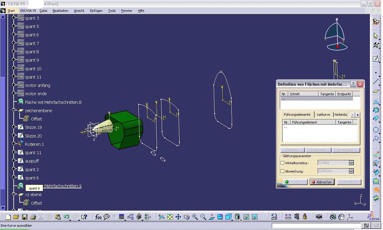

Hey zusammen,
ich versuche gerade in gsd flächen aus skizzen zu erstellen mit der funktion fläche aus mehrfachschnitten. habe jetzt ein bisschen mit der funktion rumgespielt und jetzt lässt catia mich die schnitte nicht mehr anwählen (einbahnstrassen schild). hat jemand eine idee woran das liegen könnte.
Versuch mich gerade in catia einzuarbeiten also nicht allzuviel wissen vorraussetzen

konntest du denn vorher die Skizzen anwählen?
kann es sein, das deine Skizzen geometrische Punkte enthalten?
Dann kann man zwar im Fenster die Geometrie anwählen, aber die Skizze im Baum nicht mehr.

ich vermute auch wie Speedball, dass du in deinen Skizzen "zuviele" Elemente hast. Pruefe doch jede Skizze mit dem Tool "Skizzieranalyse". Hast du darin mehr als eine geschlossene Kontur, hast du ein Problem. Du kannst die Punkte, die evtl. "zuviel" sind, in den "Konstruktionsmodus" ueberfuehren (mit dem Sketch Tool "Construction/Standard Element", dann sind die Punkte nicht mehr gekreuzt, sondern als Punkt dargestellt und nicht mehr "Konturgebend") und anschliessend die umgewandelten Punkte als "Output Feature" definieren, damit sie ausserhalb der Skizze wieder sichtbar und waehlbar sind.
Oder du schmeisst alle  gezeichneten Punkte in der Skizze raus und zeichnest sie im 3D als Element on Curve wieder nach. Dann kannst du diese auch als "Couplings" fuer den Loft verwenden.

Dank dir Thomas! hat geklappt
