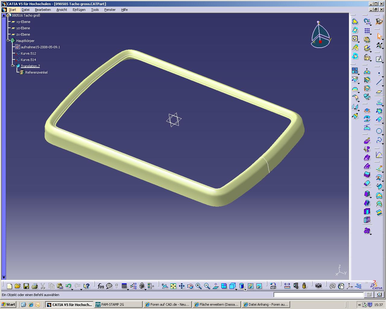

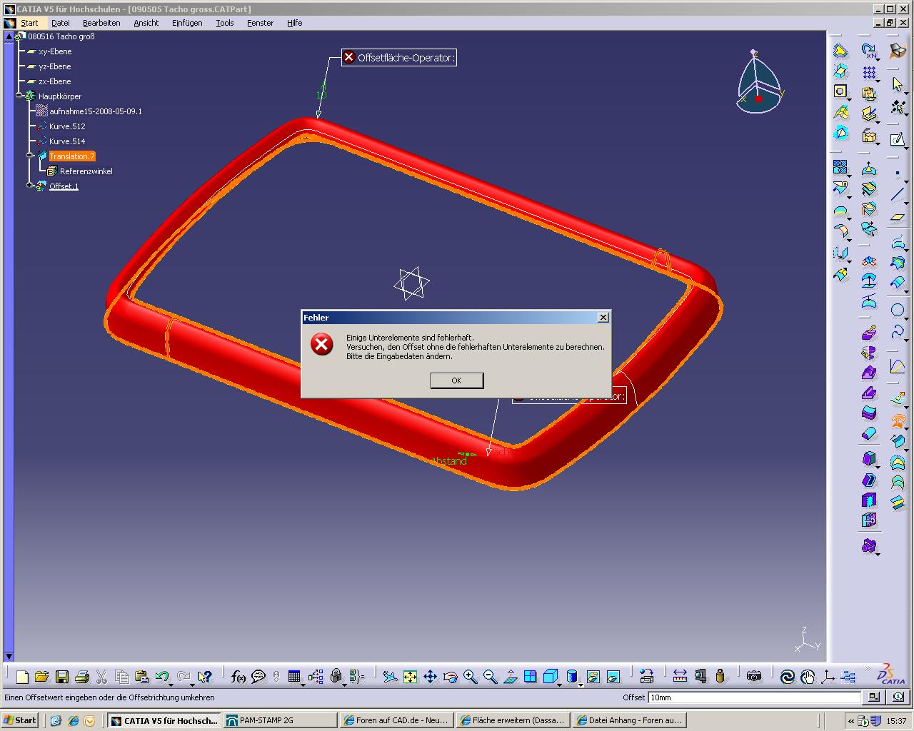

Ich hab aus einem .stl-file Daten in Catia importiert. Da die Geometrie recht simpel ist, habe ich zwei Schnitte mit der Punktewolke erzeugt mit deren Hilfe ich eine Translation durchgeführt habe, die zu der Fläche auf dem Bild geführt hat. Soweit so gut. Das stellt jetzt mein Fertigteil dar. Für einen Umformprozess muss ich nun die Werkzeuggeometrien ableiten und würde dafür gerne die Offsetfunktion verwenden. Leider gibts da immer fiese Fehlermeldungen (siehe Bild).
Kann mir da jemand helfen?
Danke schon mal.
Schöne Grüße
Tim
P.S. Die geschlossene Kurve war die Führungskurve, die offene Kurve das Profil, erstellt hab ich die Translation mit "Referenzebene".

kannst Du nicht einfach eine Offset-Kurve zu Deinem Profil machen, und es an der gleichen Führungskurve entlang ziehen?

Wie erstelle ich denn eine Offsetkurve? Ich hab im Forum irgendwas gefunden, das hat mich aber leider auch nicht weiter gebracht.
Sonst wäre das natürlich die einfachste Variante...

Ich habs gefunden, klappt super!
Danke dafür.
