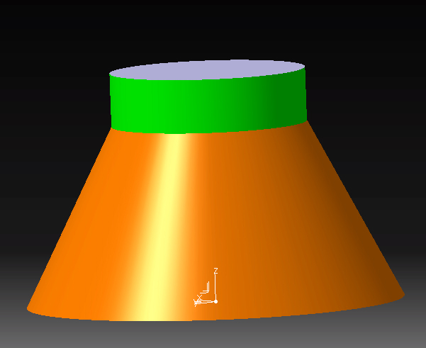

hallo cad gemeinde!
ich möchte gerne erfahren, wie ich ein Aufmass von einer Auszugsschräge oder generell an Schrägen Flächen oder Solids etc. erzeugen kann, die auch die Richtung der Schräge noch weiter beibehält.
ich kann mich noch in der Schulung erinnern das da noch was war mit extra körper erstellen aber kann mich nicht mehr erinnern.
Im vorliegenden Büchern und im Forum sowie auf Google habe ich auch leider dazu nichts gefunden.
wie war das nochmal?
Das Bild im Anhang soll verdeutlichen was ich meine.

zu 1) Thickness sollte die Bedingung erfüllen. (SOLID)
IM GSD wird eine Aufmassfläche mit der Normalen der Ursprungsfläche begrenzt sein.

hi Thomas
genau im tut war auch dieseer befehl angewandt worden aber ich habe gedacht das wäre halt das normale aufmaß
wieder was dazu gelernt!
vielen dank
