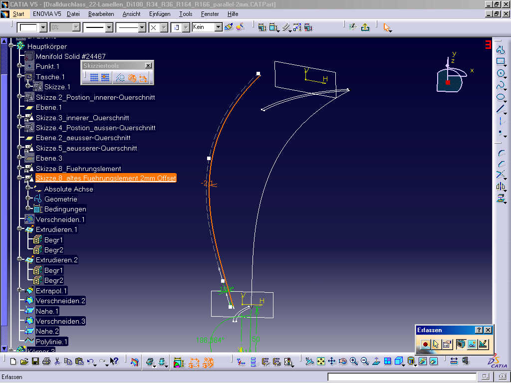

Guten Morgen,
ich habe Lamellen aus zwei Querschnitten , einer Führungskurve (in meinem Beispiel fälschlicherweise als Leitkurve bezeichnet) mit der Funktion "Volumenkörper aus Mehrfachschnitte" erstellt.
Problem: wie bekomme ich einen gleichbleibenden Abstand zwischen den einzelnen Lamellen (22 Stück) hin ?
Wahrscheinlich mit einer optionalen Leitkurve. wie konstruiere ich diese und wie stelle ich das an?
Im voraus vielen Danke für die Hilfe
Georg

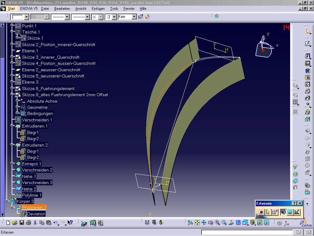

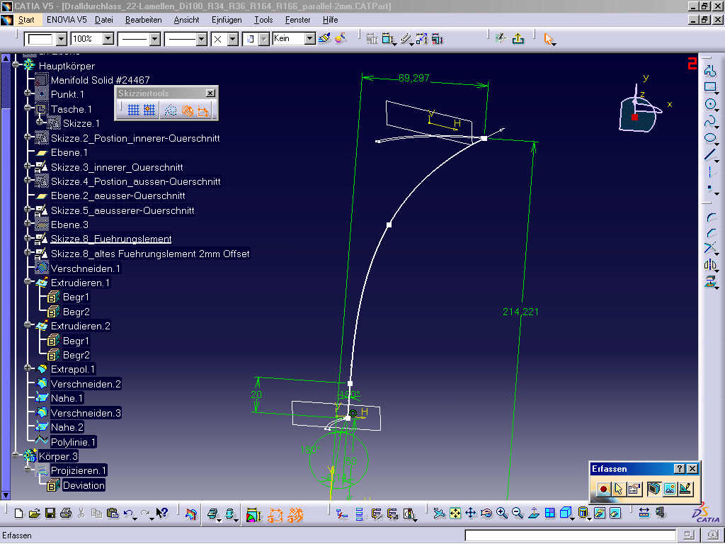

Danke für die Antwort
Noch einmal die Bilder in besserer Qualität
Führungskurve und ersten und letzten Querschnitt ist vorhanden
der Abstand von Lamelle zu Lamelle (projezierter Abstand) soll möglichst konstant 2 mm betragen. wie bekomme ich das hin?

Ich glaube, du solltest dir zuerst fuer deinen 2 mm - Schlitz Flaechen zeichnen, die genau 2 mm Abstand haben und quasi von oben durch deinen Rotor durchgesteckt werden koennen. Diese Stuetzflaechen kannst du dann verwenden, um deine Splines (die kann man auch auf Flaechen "stuetzen") zu zeichen. Dann hast du den Anfangsspline eines Blattes und den Endspline des benachbarten Blattes. Dann einen der Splines um 360/22 deg drehen, Blatt mit MultisectionSurface etc. aufbauen, Kreismuster, fertig.

Ich meinte es etwas anders:
- Zuerst konstruierst du den "Spalt" in Form von zwei Flächen. Von oben betrachtet, sind das deine Splines bzw. auch Kreisbögen (in meinem Beispiel). Diese sollen 2 mm auseinander liegen mit z.B. Parallel Curve. Sie müssen lang genug sein, damit sie den Kern und den äusseren Ring schneiden
- Diese beiden Kurven werden dann extrudiert, es entsteht dein "Spalt" zwischen den Lamellen von oben her gesehen.
- Auf der von oben gesehen "linken" Spaltfläche liegt damit die rechte Seite einer Lamelle links davon, auf der "rechten" Spaltfläche die linke Begrenzung einer Lamelle rechts davon.
- drehe nun eine der beiden Flächen um 360 deg / Anzahl Lamellen an der anderen vorbei, so hast du die Begrenzung der anderen Seite und damit die "Ränder" deiner ersten Lamelle von oben gesehen.
- Auf diesen Flächen konstruierst du nun deine Splines, wie sie die Lamelle von der Seite liegend her beschreiben: eine für die "obere" Lamellenkante", eine für die "untere"; wichtig dabei: den Spline mit einer Supportfläche stützen (nämlich der von dir bereits erstellten Extrusionsfläche oder gedrehten Extrusionsfläche - eben die, die den Lamellenrand beschreibt.
- Dann die "Sections" (die aber nicht planar sondern gewölbt sind) der Lamelle auf dem inneren und auf dem äusseren Ring zeichnen, die Sections müssen durch alle Endpunkte deiner vier Splines gehen.
- Danach die Multi-Section-Surface mit beiden Sections und den vier Splines als Führungskurven - Fertig ist die erste Lamelle
- Zuletzt noch Rotationsmuster mit 22 Lamellen, Joinen, fertig.
