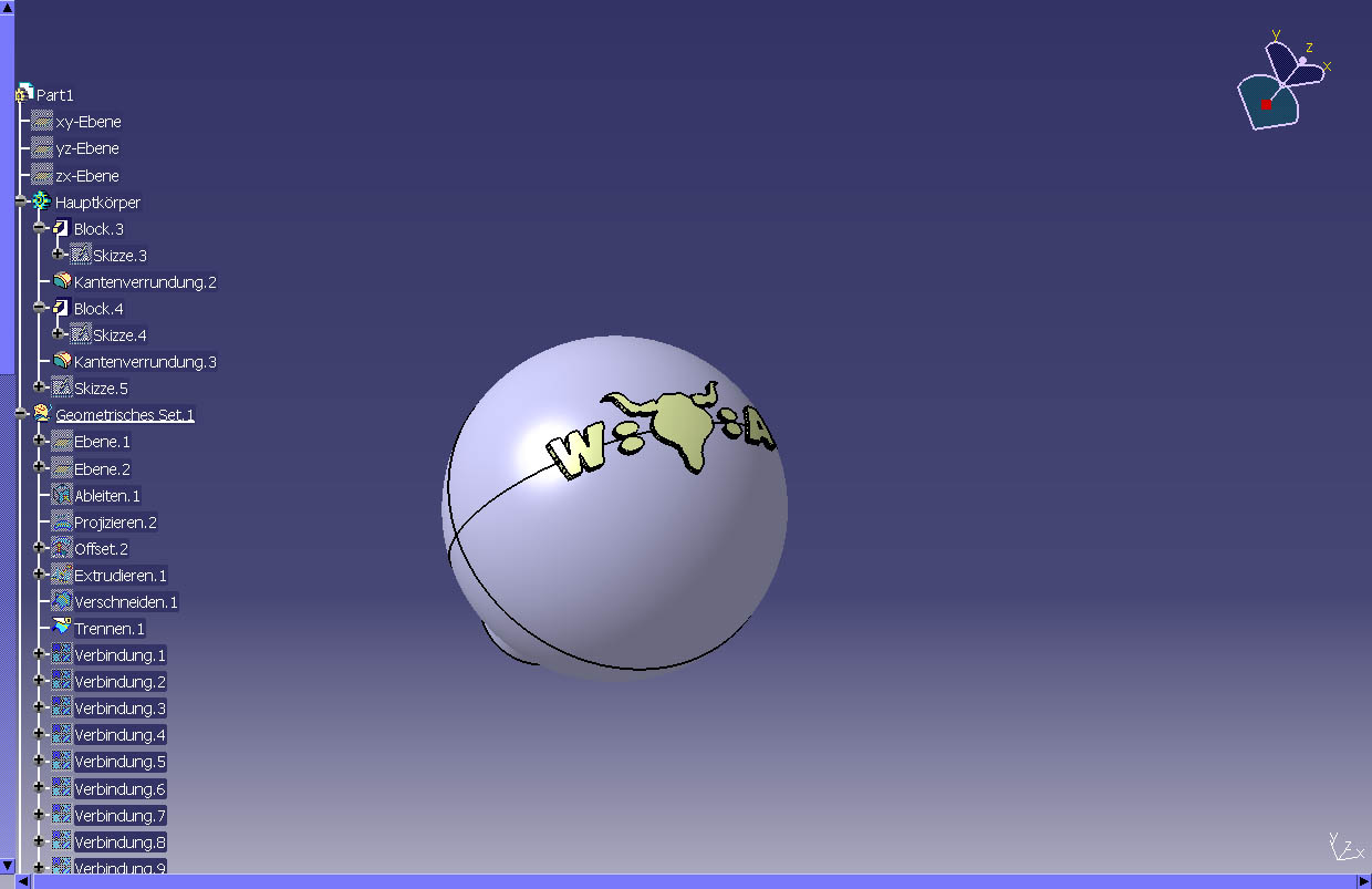

Hallo ich bekomme einfach keinen radius in meine schrift. kann mir da jemand helfen? es sind ziemlich viele flächen kann man das irgendwie glätten oder so? ich brauche nur oben einen radius der unten ergibt sich durch den fräser dann. vielen dank im voraus

ich glaube, dass (auf alle Faelle) dein Longhorn das Problem ist. Wenn du eine Kante hast, die ziemlich hin und herschwingt, dann wird die Verrundung dort Probleme haben.
Versuche mal eine variable Kantenverrundung, in der du an den kritischen Stellen mit dem Radius spielst.
