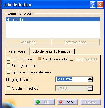

Ich habe aus einer .igs alle für mich interessanten Flächen tot rauskopiert, im GSD zusammengefügt und möchte jetzt einen Block darunter erstellen dessen obere Begrenzung diese Fläche ist. Ich habe hier im Forum gelesen, dass ich nach dem Zusammenfügen in der Partumgebung alle Flächen schliessen soll. Das wollte ich auch, bekam aber immer den Fehler, ich solle alle Öffnugnen am Körper auf Ebenheit prüfen. Wie mach ich das?
Will ich den Block "einfach so" erstellen, kommen jedesmal die Meldungen "Neubegrenzung des Hauptteils nicht möglich." oder "(...)Teilflächenverband auswählen, der ein Volumen des Körpers vollständig trennt."
Weiß jemand Rat?
Danke im Voraus

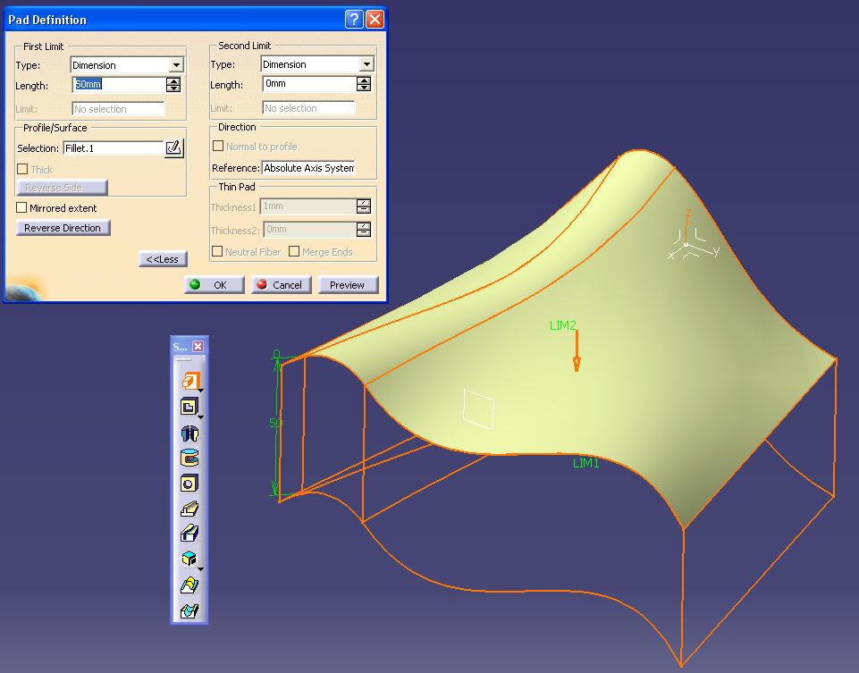

wenn Du die Fläche als Begrenzung des Blockes haben willst, darfst Du nicht mit Close (Fläche schließen)arbeiten.
Du machst einfach einen Block mit der Option "bis Fläche" (up to Face) und wählst die Fläche an.

Alternativ einen Block/Pad mit Hilfe der Fläche bauen. CATIA verlangt dann nur noch eine Extrusionsrichtung.
Bei Mörchens vorgehensweise ist der Boden eben, bei meiner hat der Boden die Gleiche Beschaffenheit, wie der "Deckel".

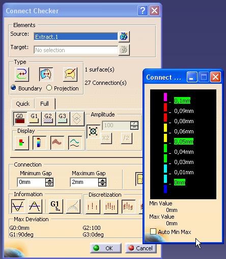

Lass dir von deiner Fläche mal die Boundaries ausgeben. dann siehst du, wo und ob eine Öffnung ist. die musst du Flicken. Am schnellsten mit Fill.

So weit so gut.
Nehme ich richtig an, dass alle türkisen 0mm Abstand zu einander haben und das Problem im farbigen Bereich liegt? Füllen funktioniert hier nicht. Fehler:"(...) Begrenzung nicht geschlossen, Geometrie muss verbessert werden."
Funktioniert denn mein Vorhaben, wenn alle Kanten 0mm haben?

Die Vermutung liegt nahe, dass die türkisen 0mm haben. Um es zu bestätigen müssten wir das Analysefenster mit den Farben sehen. Drücke in diesem Analysefenster mal den Knopf AUTO MIN/MAX.(Bild1)
Welchen Abstand gibt er denn für die bunten Bereiche an? wenn der Abstand nicht zu groß ist, stelle eben diesen Abstand mal in deiner "Verbindung/Join" ein als gewollte Ungenauigkeit (Merging Distance) Bild2.

hat Dein Flächenmodell eine Ober- und Unterfläche?(Wandstärke?) Wenn ja, dann brauchst Du doch den Befehl "Close".
Um rauszukriegen, wo der Fehler liegt, ist die einfachste Methode die von thomasacro mit der boundary. Damit werden an den Lücken Randkurven erzeugt, die mit Füllen (Fill) geflickt werden können. Dann muss nochmal eine Verbindung gemacht werden mit dem ursprünglichen Verbund und den reingeflickten Flächen. Alternative "Healing". Oder die Toleranz beim Zusammenfügen erhöhen, wie Thomas Harmening vorgeschlagen hat.
Damit müsste es eigentlich hinhauen.
Um die Farben zu beurteilen, muss man die Farbpalette aus dem Befehl sehen. Aber es scheint so, dass die türkisfarbenen Linien in Ordnung sind.

setz bei deinem Join die Toleranz auf 0,02mm und belege den Join mit einer Boundary. Wenn jetzt mehrere Segmente angezeigt werden, dann sind dort Lücken vorhanden. Diese mußt Du jetzt schliessen. Wenn nur noch eine Kurve aussen am Join hängt, dann ist dein Flächenverband geschlossen. Jetzt sollte es auch mit dem Solid klappen. Healing ist mit Vorsicht zu geniessen, da dort die Flächen modifiziert (verändert) werden. Hier mußt Du die Flächenqualität später auf Schwingungen und Abweichungen untersuchen. Verschiedene OEM akzeptieren kein Healing in der Konstruktion.

Ja, die türkisen sind 0mm. Das Max liegt bei 0,371mm. Leider zuviel für die gewollte Ungenauigkeit.

It works!
Hab den Abstand auf 0,1mm (mehr geht auch nicht ...) gesetzt.

Du hast im GSD die Möglichkeit mit der Funktion Join (Zusammenfügen in der dt. Umgebung) die Einzelflächen zusammenzufügen. Am einfachsten ist es, wenn Du die Flächen mit der Shift-Taste von der Ersten bis zur Letzten markierst und dann die Funktion anwendest.

Wenn die Flächen alle in einem separaten Geometrical set liegen, dann kann man auch dieses Geometrical set selektieren.
