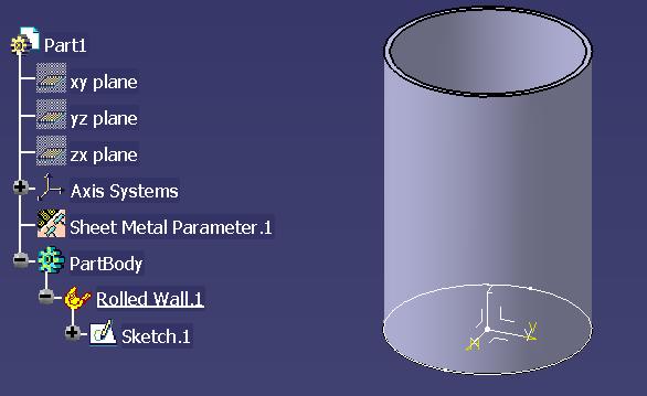

Hallo Experten,
ich habe ein Catia Problem. Ich muss ein Kreisprofil biegen. Ausgerollt ist es einfach ein Stück Blech. Taschen etc. kann ich bei Sheet Metal Design leicht an ein Blech anbauen, aber aus einem Blech einen "Hohlzylinder" biegen geht nicht so einfach.
Habt ihr das schon gemacht?
Bin Werkstudent und mein Chef möchte es über Sheet Metal Design konstrueirt haben.
Hoffe ihr könnt mir helfen.

Hallo Svenkovic und willkommen im Forum.
Du bist hier in der falschen Forumsabteilung. Aber dein Problem ist eigentlich schnell erklärt. es funktioniert mit der Funktion rolled wall.
gruß, tom

Danke schön. Wo finde ich denn den Button für rolles wall? Habe Catia V5.

Dein Beitrag ist besser aufgehoben bei Part/Assembly.
Das Du V5 hast... davon gehe ich einfach mal aus ;-) ! Aber es interressiert auch der Releasestand.
Bitte arbeite nicht im Sheetmetal.Modul, sondern im GENERATIVE Sheetmetal ! Dort findest du auch die rolled Wall.
gruß, Tom

Danke, habe es jetzt auch im Sheet Metal Modus gefunden.
Super schnelle Hilfe. Danke

Habe jetzt ein neues Problem: Habe jetzt ein Rohr vorliegen. Ich möchte da nun noch ein Loch ausschneiden. Die Funktion Ausschnitt lässt es aber nicht zu, das ich das abgewickelte Profil mit einem Loch versehe. Gibt es eine Möglichkeit, da ein Loch nachträglich einzusetzen?

Hallo Svenkovic,
für ein Loch gibt es mehrere Möglichkeiten:
eine kreisförmige Aussparung oder
eine Bohrung,
dafür braucht man jeweils einen Punkt auf der Oberfläche,
oder eine Tasche, die geht bei mir ohne Weiteres im abgewickelten Modus.
