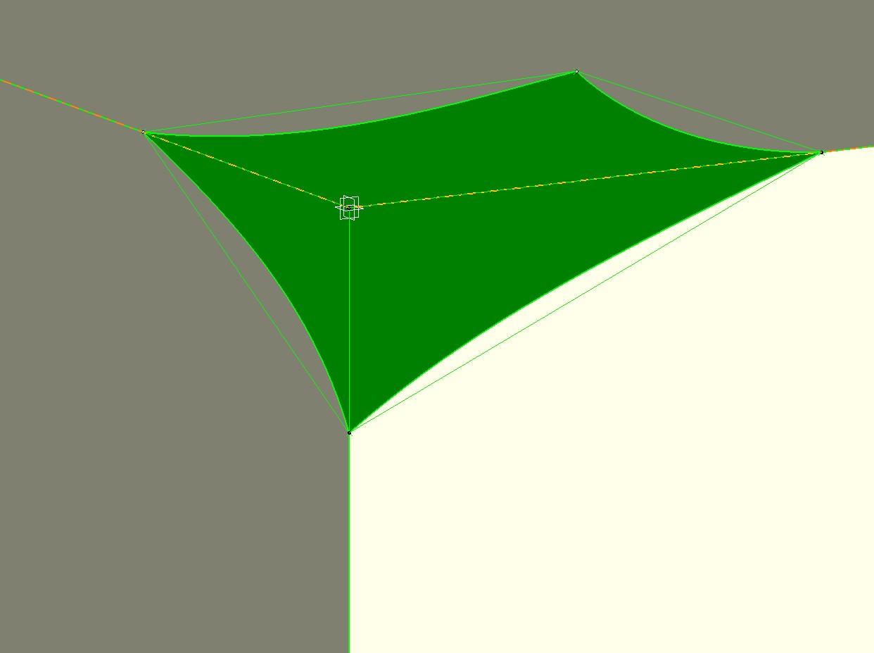

Entschuldigt den schwülstigen Thread-Titel, praktisch gesehen stehe ich vor folgendem Problem:
Ich möchte eine Stoffbespannung für einen Beleuchtungskörper einer Raumecke konstruieren.
Und zwar soll sich die entsprechende Fläche wie eine Seifenblasenhaut (minimierte Fläche bei gegebener Kontur) verhalten.
Die Konstruktion der Gesamtfläche war mit dem Fill-Befehl kein Problem (ich gehe davon aus, dass Catia eine solche minimale Fläche hineinkonstruiert, zumindest sieht es ganz danach aus).
Nun will ich aber die Gesamtfläche in Einzelteile zerlegen (die ich nachher miteinander vernähen werde), die sich möglichst gering verzerren sollen (schließlich ist der Stoff nur begrenzt elastisch dehnbar).
In der Computergrafik heißt so ein Vorgang glaube ich "Tesselierung" bzw. engl. "Tesselation".
Gibt es einen Weg in Catia, quasi bei Eingabe der Mindestgröße der Einzelteile sowie der Ausgangsfläche so eine Zerlegung zu automatisieren?
Ich hänge euch einen Screenshot der zu zerlegenden Fläche an (wurde mit projizierten Splinebögen geclippt, der Fill-Befehl wurde davor mit den an den Wänden liegenden Linien durchgeführt).

was soll das Ergebnis nach dem Zerlegen sein, eine Fläche oder eine Beschreibung der Fläche mit Dreiecken (STL)?
Ergebnis als Fläche:
Wenn die Fläche aus mehreren Segmenten besteht, kannst du diese per "Disassemble" zerlegen.
Wenn die Fläche nur aus einem Segment besteht, so kannst du diese über die Funktion "Split" in verschiedenen Segmente zerlegen.
Ergebnis der Fläche als STL:
Fläche als STL erzeugen
STL in der Workbench DSE einlesen und mit Netz trennen oder trimmen bearbeiten.
