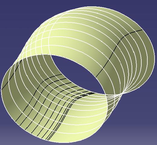

kurz und bündig.
Warum werden so viele Multipatchflächen bei der Verbindung der Kreise erzeugt?
Verbunden wird mit loft.

weil die Randbedingungen die Du definierst kein besseres Ergebnis zulassen.
Jeder Kreis besteht aus 2 Halbkreisen. Da Du bei Coupling vermutlich Ratio benutzt hast, werden die Scheitelpunkte eben im Streckenverhältnis auf den nächsten Kreis abgebildet. Daraus ergibt sich, dass sich bei ungünstiger Lage der Scheitelpunkte für jeden Scheitelpunkt eine Flächenbegrenzung ergibt.
Loft ist in diesem Fall meiner Meinung nach das falsche Feature, wenn Du lauter Kreise hast. Womöglich noch alle mit dem gleichen Durchmesser.
Nimm Sweep/Circle, dann bekommst Du ein sauberes Ergebnis.
