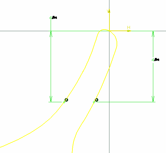

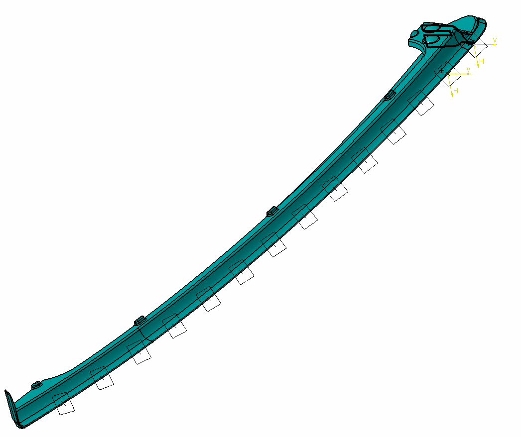

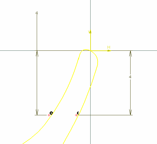

Hallo Zusammen,
ich habe eine kleine neue Herausforderung für Euch. Ich brauch so ca. 15 Skizzen mit dem selben Inhalt entlang eines Profils. In der Skizze wird nur ein Body verschnitten und auf dem resultierenden Profil zwei Punkte mit Hilfe von jeweils 2 Parametern positioniert. Anschließend werden die Punkte und das Profil "geoutputet".
Wenn ich die Skizze nun kopiere und als Sketchsupport die nächste Ebene mit Punkt selektiere, sagt er mir, dass die Skizze Überbestimmt oder inkonsistent ist. Anscheinend verliert der Punkt den Bezug zum Profil.
Ich habe nun auch schon die Skizze in ein Set gepackt und das Set dubliziert. Ich bekam aber leider auch nur das gleiche Ergebnis.
Ich hoffe Ihr könnt mir ein paar Tipps geben.
Danke schonmal im vorraus!!
Florian

...erst einmal Danke für die schnellen Antworten.
@ CAD Stranger: - ich habe eben mal die ganze Geschichte mit Intersect with curve versucht, kam aber zum gleicher Ergebnis
                - ja, Body wurde im baum geklickt (sonst hackt uns der Prof die Finger ab  )
@ Mörchen: Bemasst wurde zum KOS vom Sketcher, arbeite i.d.R. mit ausgeblendetem 3D
Ich hoffe die eingefügten Bilder verdeutlichen das Problem

Du könntest auch entlang der Spitze deines Profils eine Hilfsfläche ziehen -> dann Offest zur Fläche erzeugen -> Verschneidung der Offsetfläche zum Körper (oder Ableitung der Oberfläche) ergibt zwei Schnittlinien -> diese mit den Ebenen schneiden -> erforderliche Punkte erzeugt
