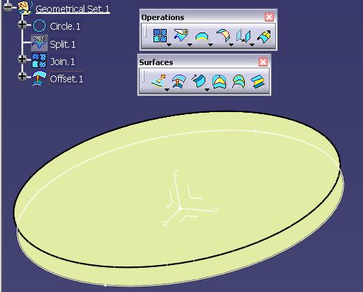

ich habe ein Flächenmodell, von dem ich gerne eine Art Negativform mit 3mm Luft ableiten würde. Leider wurde dieser Teil im Studium nicht so ausgeprägt behandelt, darum die Frage: Geht das überhaupt?
Idee ist eigentlich von dem Modell eine Art Spritzgussnegativ zu erzeugen nur halt mit besagter Luft. Selber die Flächen mit Offset nachzuflicken dauert ein wenig und ist arg aufwendig.
Falls dies möglich ist wäre jemand so nett und könnte mir die verschiedenen Abläufe erklären. Arbeite noch mit meiner Studentenversion Catia V5R15.

Flächenmodell mit einem Join (Zusammenfügen) im GSD zu einer Fläche zusammenfassen und danch den Offset auf den Join anwenden.

hier ma ein Bild, das (so hoffe ich) Bernd´s vorgehensweise erklärt :-).

Hallo Jack,
die von Bernd beschriebenen Befehle sind ganz simpel (Dafür braucht es sicher keine Synchronrechner).
Der Befehl Join (Zusammenfügen) ist im Generative Shape Design in der Symbolleiste "Verbinden-Reparieren" (Join-Healing)
Der Befehl "Aufmaßfläche" (Thick Surface) in der Symbolleiste "Auf Flächen basierende Komponenten"(Surface-based Features).
Was nicht selbsterklärend ist, findet sich in der CATIA-Hilfe.
Mörchen
Edit: Offset gibt es natürlich auch als Fläche siehe Beitrag von Speedball. Ich hatte nicht genaugenug gelesen. Meine Variante erzeugt gleich ein Solid...

Besten Dank,
also mit der Kurzanleitung von Mörchen habe ich es schon fast geschafft. Lediglich ein paar Übergänge erzeugen dann einen zu kleinen Radius der zu unmöglichen Schnitten führt. Zusätzlich hab ich nur noch eine Änderung an der Konstruktion bekommen, so das ich die Außenkante umlaufend 0,5mm zusätzlich raus ziehen muss. Denke mal das bekomme ich auch über die Offsetfunktion hin.
Kann man eigentlich eine Art Begrenzung festlegen, zwischen der alle Flächen ausgewählt werden, sonst dauert das ein wenig.
Werde wohl ein wenig mit den Flächenfunktionen üben müssen und hoffen das es dann besser klappt.
