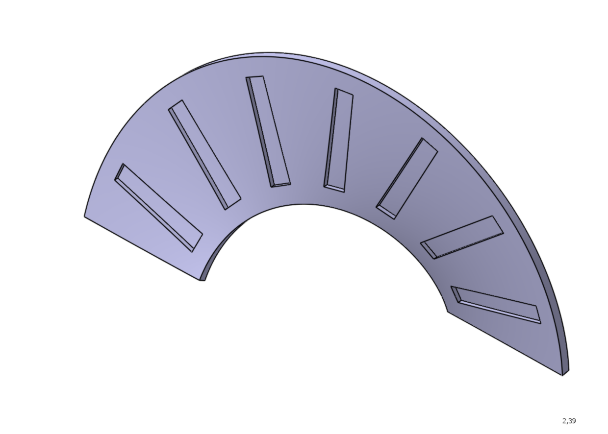

bgrittmann
Beiträge: 12206
CATIA V5R19
erstellt am: 24. Feb. 2009 22:00    Editieren oder löschen Sie diesen Beitrag!  <-- editieren / zitieren -->   Antwort mit Zitat in Fett Antwort mit kursivem Zitat    Unities abgeben: 1 Unity (wenig hilfreich, aber dennoch)2 Unities3 Unities4 Unities5 Unities6 Unities7 Unities8 Unities9 Unities10 Unities Nur für Assistent 10 Unities + Antwort hilfreich
Servus Thomas
Also ich verstehe (oder meine Glaskugel) die Beschreibung etwas anders.
Die Nuten sollen radial verlaufen (siehe Bild).

Servus Bernd,
ich hatte auch dasselbe Bild vor Augen,
genau wie in dein Bild habe ich auch erwähnt das die Nuten Radial verlaufen sollen ,)
mit Schneckenspur (war eine Wortspielerei zu Toms Schnecke mit Flügeln - erinnerte mich an Tropische Flügelschnecken und an Schnecken die ihren Saum wellenformig bewegen...) sollte nur die Rotationstranslation beschrieben werden ;-)
eine sidewinder snake macht ein ähnliches Bild bei ihrer Fortbewegung, habe leider kein Bild in dem die Schlange meint: 'Was hinterlasse ich der Nachwelt, wenn ich mich  um einen Baum bewege..." ;-)
Bild = Abstrakte Schraube  ;-)
Tante Edith: Bild vergessen ;-)

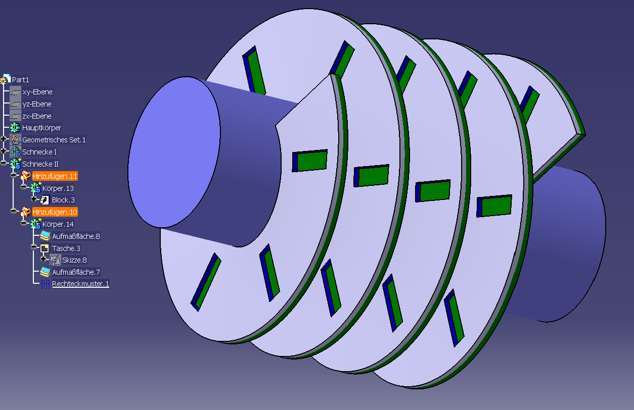

Assistent
Sehen Sie sich das Profil von Assistent an!   Senden Sie eine Private Message an Assistent  Schreiben Sie einen Gästebucheintrag für Assistent
Beiträge: 9
Registriert: 24.02.2009
erstellt am: 25. Feb. 2009 10:00    Editieren oder löschen Sie diesen Beitrag!  <-- editieren / zitieren -->   Antwort mit Zitat in Fett Antwort mit kursivem Zitat    Unities abgeben: 1 Unity (wenig hilfreich, aber dennoch)2 Unities3 Unities4 Unities5 Unities6 Unities7 Unities8 Unities9 Unities10 Unities
Moin moin,
die Bilder zeigen genau die Profilierung, die ich auf den Flügel konstruieren will. Ich habe mir natürlich auch schon den Baum auf dem einem Bild angeschaut. Allerdings werde ich noch nicht wirklich schlau daraus. Bin halt ein Anfänger mit CAD.
Den Schneckenflügel hab ich hinbekommen. Könnte mir vieleicht jemand stichpunktartig erklären, wie es weitergeht?
Warum wird den ein Rechteckmuster verwendet?
Vielen Dank für eure Bemühungen!

erstellt am: 25. Feb. 2009 12:40    Editieren oder löschen Sie diesen Beitrag!  <-- editieren / zitieren -->   Antwort mit Zitat in Fett Antwort mit kursivem Zitat    Unities abgeben: 1 Unity (wenig hilfreich, aber dennoch)2 Unities3 Unities4 Unities5 Unities6 Unities7 Unities8 Unities9 Unities10 Unities Nur für Assistent 10 Unities + Antwort hilfreich
Original erstellt von Assistent:
Wie soll nachher die Nut (ist zb. die Grundfläche Planar oder equid zur Flankenfläche der Schnecke) ausehen, das ist IMHOIn my humble oppinion (Meiner Meinung nach) wichtig für die weiteren Konstruktionsschritte und u.U. auch deutlich aufwändiger;-)
Das Rechteckmuster beschreibt hier nur eine Vervielfältigung in Axialer Richtung.
Anhand der Vergebenen Farben, sollte man herausbekommen, wie was verwendet wurde, das Muster selbst hat keine Farbe.
Das Part hochzuladen wäre auch möglich gewesen, aber wenn es zu leicht wird, ist auch nichts dabei gelernt ,)

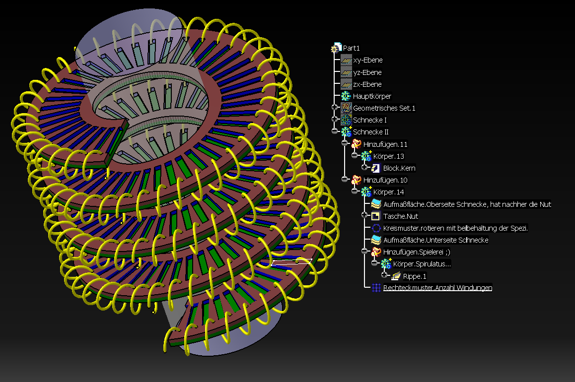

erstellt am: 25. Feb. 2009 14:12    Editieren oder löschen Sie diesen Beitrag!  <-- editieren / zitieren -->   Antwort mit Zitat in Fett Antwort mit kursivem Zitat    Unities abgeben: 1 Unity (wenig hilfreich, aber dennoch)2 Unities3 Unities4 Unities5 Unities6 Unities7 Unities8 Unities9 Unities10 Unities
So,
ich habe mich weiter mit der Thematik beschäftigt. Folgendes Problem tritt bei mir auf:
Ich möchte gerne 60 Nuten auf 360° anordnen. Daher die 6° Abstand. Muss ich jede einzelne Nut konstuieren und dann mit dem Befehl Rechteckmuster auf die folgenden Flanken übertragen?
Muss ich vielleicht einen anderen Weg gehen und nur einen kleinen Ausschnitt des Flügels mit einer Nut konstruieren und dann soviele dieser Teile aneinander packen, um auf meine Gesamthöhe zu kommen?
Gruß, der Assi!

erstellt am: 25. Feb. 2009 16:33    Editieren oder löschen Sie diesen Beitrag!  <-- editieren / zitieren -->   Antwort mit Zitat in Fett Antwort mit kursivem Zitat    Unities abgeben: 1 Unity (wenig hilfreich, aber dennoch)2 Unities3 Unities4 Unities5 Unities6 Unities7 Unities8 Unities9 Unities10 Unities Nur für Assistent 10 Unities + Antwort hilfreich
[B]So,
Ich möchte gerne 60 Nuten auf 360° anordnen. Daher die 6° Abstand. Muss ich jede einzelne Nut konstuieren und dann mit dem Befehl Rechteckmuster auf die folgenden Flanken übertragen? B]
Nochmal  Wie sieht die Nut aus?
bei meine Bsp.
Geoset: 360° 'Schnecke' als Surface -
Body:
Aufdickung der Surface 'Schnecke'
Skizze 'im Lot der Schneckenachse' : Profil für die Nut erzeugt, in der Skizze schon deine Vervielfältigung der Nut - Alternativ Abzugskörper mustern-
Abzugskörper aus Skizze erzeugt - Nun habe ich eine gelöcherte Schnecke
nochmal eine Aufdickung der Surfache 'Schnecke' aber diesmal auf die andere Seite der Fläche
Rechteckmuster verwenden um die gewünschte Anzahl der Schneckenwindungen zu haben...
Der Nutgrund ist hier nicht Planar, sondern Equid zur Surface 'Schnecke'
Drum meine Frage: wie soll die Nut aussehen? - Mir ist auf Anhieb kein Mustern in 3 Dimensionen Richtungen bekannt.

erstellt am: 25. Feb. 2009 19:45    Editieren oder löschen Sie diesen Beitrag!  <-- editieren / zitieren -->   Antwort mit Zitat in Fett Antwort mit kursivem Zitat    Unities abgeben: 1 Unity (wenig hilfreich, aber dennoch)2 Unities3 Unities4 Unities5 Unities6 Unities7 Unities8 Unities9 Unities10 Unities Nur für Assistent 10 Unities + Antwort hilfreich
Eine weitere Möglichkeit (wenn auch vereinfachte Geometrie):
- Schnecke als Fläche erstellen
- Schnecke aufdicken
- Kontur der Nut skizzieren (in einer Skizze normal zur Schneckenachse)
- Tasche erstellen -> bis Fläche -> entweder Fläche der Aufdickung dann mit Offset) oder die Schnecke im GeoSet wählen
- Tasche (Kreis)-Mustern -> mit Spezifikation beibehalten
Entscheidend ist wie die Nut auf der Fläche verlaufen soll (bzw gefertigt wird)
