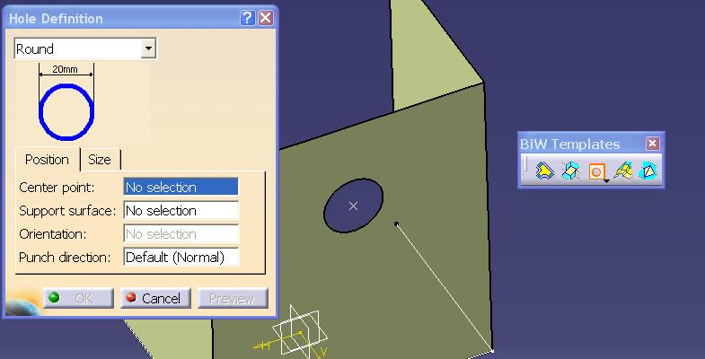

ich habe einen IGES-File (Karosserieteil mit Freiformflächen) als IGES-Datei in importiert und will jetzt (Befestigungs-) Bohrungen einbringen. Die Importdatei hat die Wandstärke "0"
Catia erkennt das Modell und die Flächen einwandfrei, sodass ich auch die Bohrungsskizze problemlos direkt platzieren kann.
Leider kann ich aber die Operation Bohrung nicht ausführen, weil das entsprechende ICON disabled ist. In einen Block lässt sich die Sizze hingegen verwandeln. Auch ein vorheriges Aufdicken (Extrudieren) der unterliegenden Fläche in GSD hat nichts gebracht.
Wer kann helfen?

Du kannst im Part Design keine Flächen anbohren.
Entweder du machst aus allen Flächen einen Join und dickst dieses dann im Part Design auf oder du extrudierst im GSD einen Kreis und splittest die Fläache damit.

ja genau!
Oder, je nah Lizenz gibt es auch noch sowas im GSD...

DANKE!
Hat prima geklappt!
