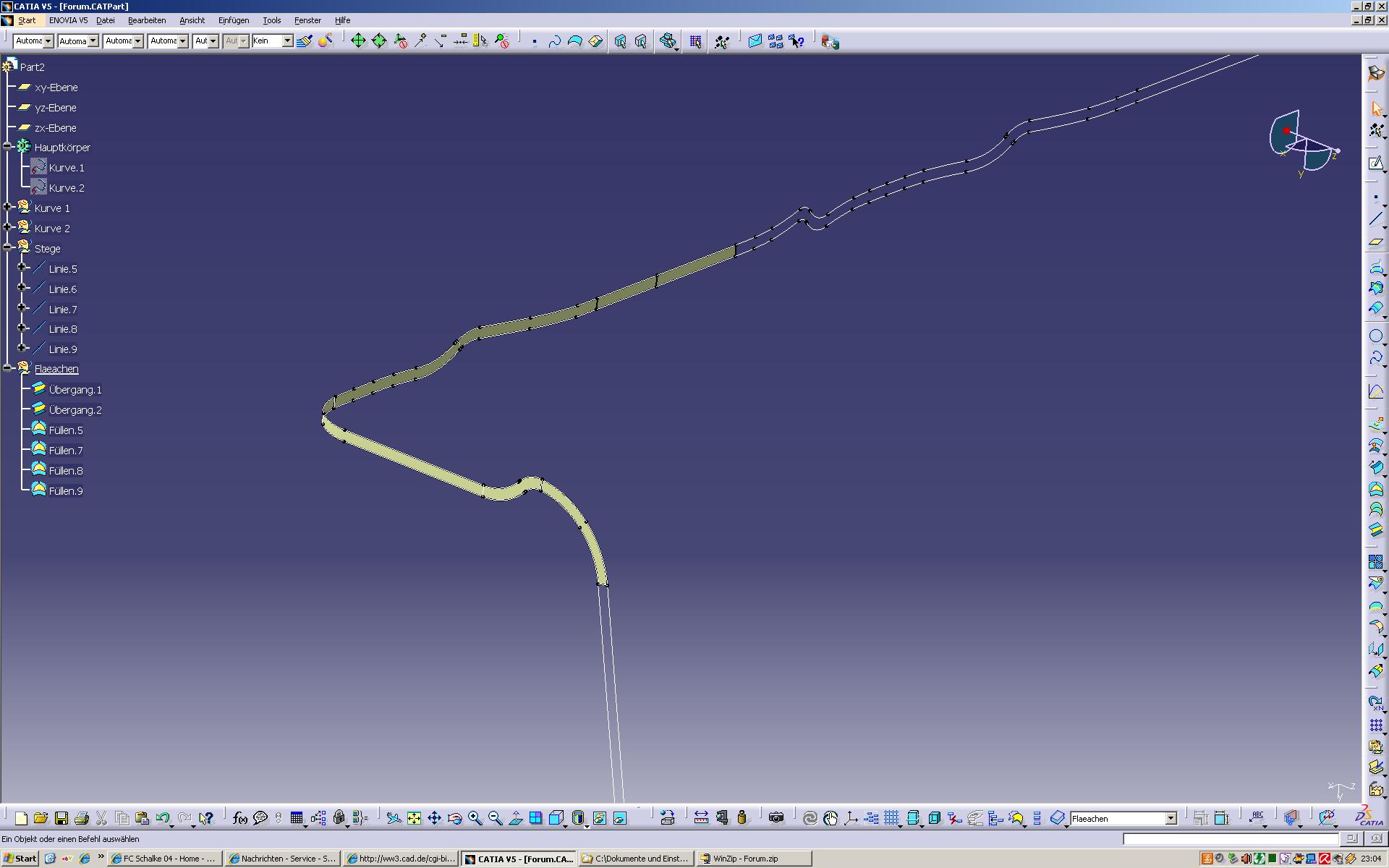

Hallo allerseits!
Zwischen zwei abgeleiteten Kurven (siehe Anhang (R17-File)) benötige ich eine Fläche. Alle Versuche wie Translation haben nicht zum gewünschten Ergebnis geführt. habt ihr einen Vorschlag für mich?
bedankt & bis dahin...

Servus,
probier das mal mit einem Blend (Übergang).
Daniel

Hallo stahly
ohne ein bischen Handarbeit wird es wohl nicht gehen. Kurven zerlegen und dann viel Spass

Hi zusammen!
Ist das nicht eine einfache Translationsfläche vom Typ linie? Da brauchste nur einmal den Abstand zu messen zwischen den beiden Linien. Senkrecht zur xz-Ebene, Leitkurve identisch mit der Limitierungskurve...
Oder?
Gruß, Tom
P.S.: Mit Blend oder Fill ists immer mit Kanonen auf Spatzen geschossen ;-)

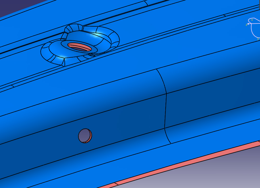

Moin!
Also doch nicht so einfach (schnell) wie ich gedacht habe!
Dann hole ich nochmal ein wenig aus:
Die Kurven sind Ableitungen von 2 Flächen. Dabei ist die 2 Fläche ein variabler Offset der ersten Fläche. Die erste Fläche ist die Außenhaut eines komplexen Blechteils mit Löchern, Sicken, etc. (bestehend aus ca. 600 Einzelflächen).
Der variable Offset hat mit viel Vorarbeit dann auch funktioniert. Jetzt habe ich die 2 Einzelflächen, die ich wiederum zu einem Volumen zusammenfügen muss.
Ich bin für jeden weiteren Tipp dankbar!

Hallo thomasacro
hast Du Dir mal die Linien runtergeladen? Sieht aus wie der Umriss einer B oder C Saeule vom VW-Bus. Da die Kurven ( je ca. 250 Einzelkurven )sich nach allen drei Achsen windet wird wohl nicht sein mit Translationsfläche.

Tach,
schon eine Multisektionsurface probiert?
Ist zwar auch nicht die schönste Lösung, aber immernoch updatefreundlicher als Blend oder Fill

Hallo stahly,
hast Du schon mal sweep/two-limits probiert. Dies sollte eigentlich funktionieren.
Günter
