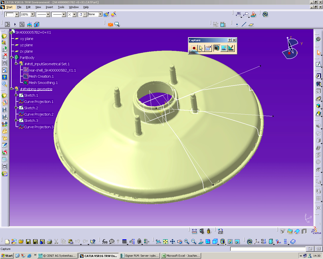

hat Dein STL Löcher? bzw. kannst Du mal ein Bild von Deinem STL hochstellen.

Danke für Deine Antwort. ich versuche hier mal etwas Hochzuladen....Es handelt sich hier um ein Blechteil, welches wir optisch vermessen haben.

sehe schon am Bild das dies nicht gehen wird. Das STL hat Löcher und ist meiner Meinung nach dafür auch viel zu komplex um daraus automatisch Flächen zu generieren. Du könntest es allerhöchstes in QSR mit Flächennetzwerk versuchen.
