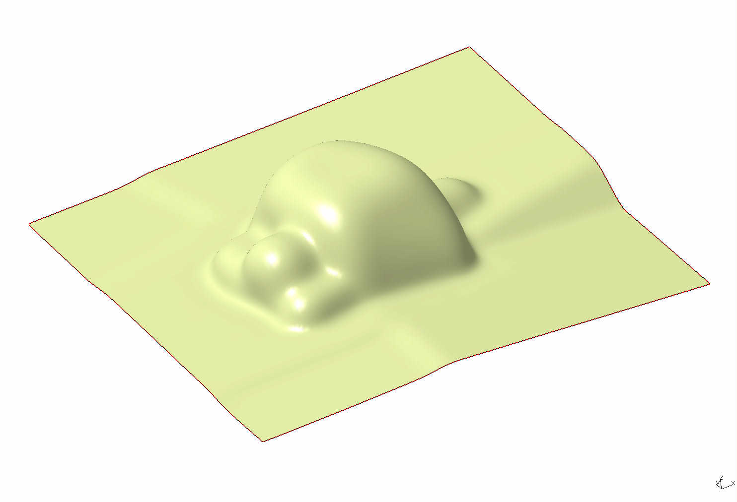

Hallo wie bekomme ich schnell die Flächen der Surface(JPEG-Datei)gleichmäßig nach außen vergrößert??
gruß Meiko

wenns klappt mit
Extrapolate mit den Continuity: Curvature und Propagation mode: Point continuity.

Hey Danke
hat schon geklappt
