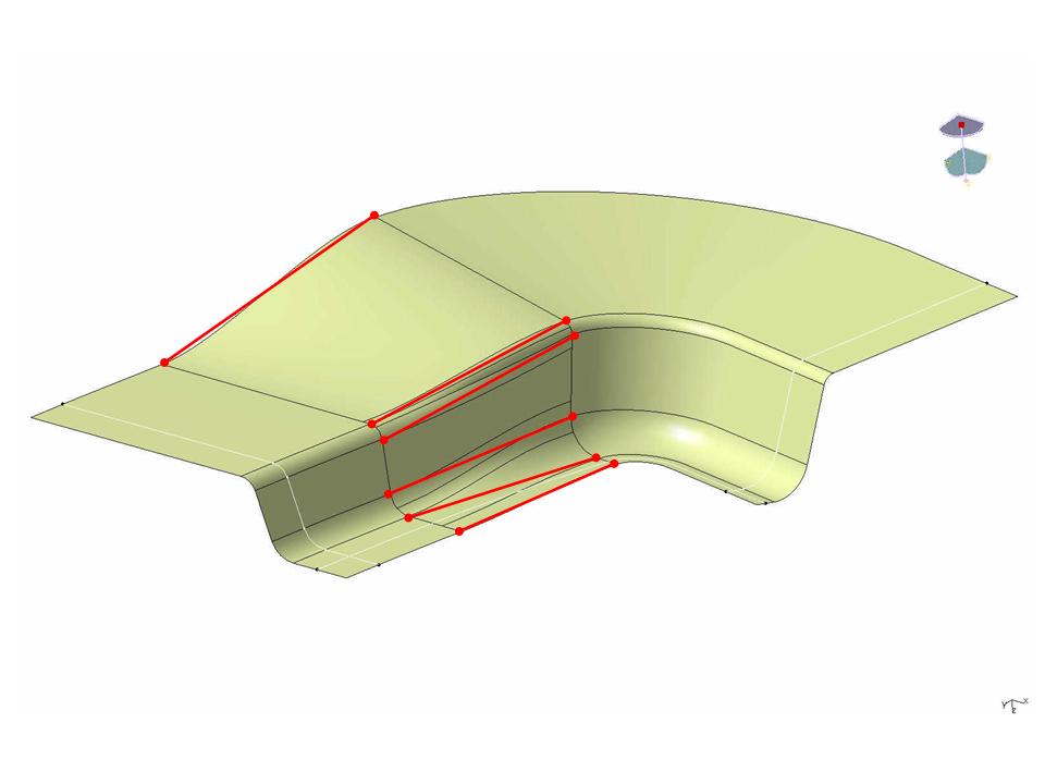

wie verbinde ich zwei Profile mit einer Führungs oder Leitkurve?
Siehe Dateianhang
im Voraus vielen Dank
Gruß Meiko

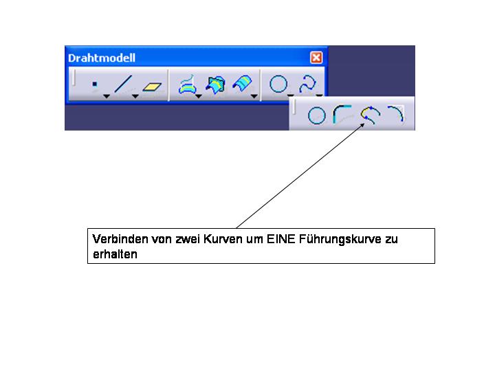

ich verstehe dein Problem nicht so wirklich aber ich glaube was du suchst heißt "Verbindungskurve" (siehe Screenshot). Damit kannst du zwei Kurven miteinnander verbinden so dass du nur noch eine Kurve erhältst (die du dann z.B. als Führungskurve hernhemen kannst)
EDIT: Irgendwas mit dem Bild war falsch
MFG Daniel

hallo
ich meinte eigentlich die beiden äußeren Kurven mit einer Fläche verbinden
mit der unteren mittigen Führungskurve
etwas unglücklich ausgedrückt sorry

Liegen die Kurven in einer Ebene?
Ein etwas mehr "perspektivisches" Bild würde vielleicht helfen.
Meiko71
Sehen Sie sich das Profil von Meiko71 an!   Senden Sie eine Private Message an Meiko71  Schreiben Sie einen Gästebucheintrag für Meiko71
Beiträge: 13
Registriert: 08.01.2009
erstellt am: 08. Jan. 2009 10:35    Editieren oder löschen Sie diesen Beitrag!  <-- editieren / zitieren -->   Antwort mit Zitat in Fett Antwort mit kursivem Zitat    Unities abgeben: 1 Unity (wenig hilfreich, aber dennoch)2 Unities3 Unities4 Unities5 Unities6 Unities7 Unities8 Unities9 Unities10 Unities
nein liegen nicht auf einer Ebene

Du kannst die beiden Kurven mit der Funktion BLEND verbinden.
Dabei ist es möglich die untere Kurve als SPLINE anzugeben.
Wenn Die die beiden Randkurven auf der sichtbaren Fläche liegen, dann kannst Du die neue BLEND - Fläche auch tangential oder kurvenstätig in diese einlaufen lassen. An den Tensionfaktoren kannst Du dann noch manipulieren und die Fläche verändern.

hallo Thomas
hab ich schon probiert mit Blend hat aber nicht geklappt

... und MULTISECTION SURFACE?
Da kann man auch eine SPINE angeben und tangentiale Einläufe festlegen.

Hallo Meiko71.
Was funktioniert denn nicht? Was kommt denn für eine Fehlermeldung?
Gruß, djebk

mit einer Blende müsste Du eine recht gute Fläche bekommen.
Versuch es mal mit der Option Coupling.
Einen Punkt auf Kurve 1 selektieren dann den entsprechenden Punkt auf Kurve 2 seletieren usw.
Damit kannst Du die Patches in der Fläche steuern und grerade Fläche läuft zur geraden Fläche
und die Radien laufen dann auch direkt ineinander.

Hallo Meiko71
was ist an Basisflächen vorhanden vor der Verrundung? Wenn Du die Basisflächen dazu selbst erstellst, dann ist deine Vorgehensweise nicht ganz richtig. Du erstellst dann zuerst die Flächen, incl. deines Übergangs uns verrundest dann anschließend die Flächen miteinander. Ansonsten kannst Du auch mal versuchen den Übergang mit mehreren Einzelflächen zu schließen, das bringt manchmal mehr als alles mit einer Fläche zuzubauen.
