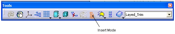

Du kannst mit der Funktion "Insert Mode" (habe nur die englische Bezeichnung) auch im Strukturbaum nachträglich noch etwas einfügen. Beispielsweise hast deine Flächen schon gespiegelt und Du willst eine Verrundung zwischen 2 Flächen einfügen, dann selektierst Du die Fläche die in deiner Symmetrie schon integriert ist (nicht die Symmetrie), wählst deine Funktion Verrundung aus und selektierst die 2. Fläche mit der Du verrunden willst, jetzt schaltest Du die Funktion Insert Mode dazu.Jetzt wird die Verrundung in der Hierachie zwischen deine zuesrt selektierte Fläche und der Symmetrie eingefügt.
Du musst aufpassen in welchen Set Du stehst, denn das Feature wird dort eingefügt wo Du gerade stehst.

PS: Guenter - Dein Tipp ist auch gut, man sollte nur aufpassen, dass man nicht vergisst, den Insert-Modus hinterher wieder auszuschalten. :-)
Und soweit ich das in Erinnerung habe, den Insert-Modus gab es in der R11 noch nicht....
