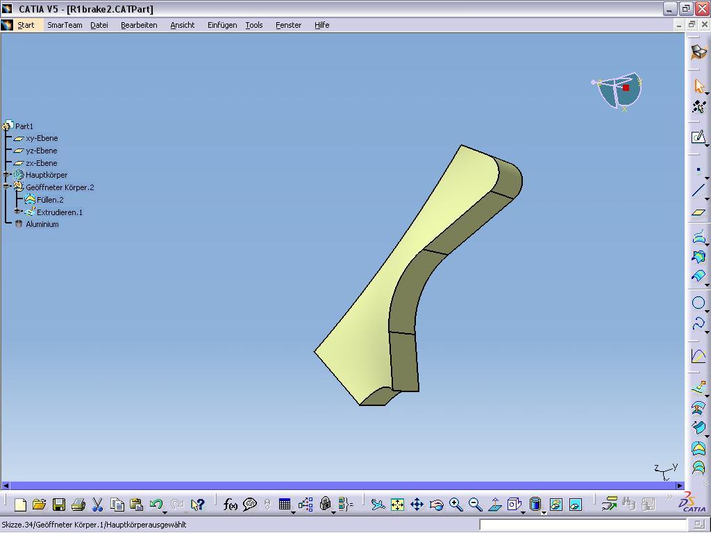

Hallo Leute, ich bin es wieder und leider muss ich Euch wieder mit einer Anfängerfrage stören, in der Hoffnug erneut so viel Hilfe zu ernten.
Wie im Bild zu sehen, habe ich einen geöffneten Körper als Teil eines Parts konstruiert. Er besteht im wesentlichen aus Splines, die nicht in einer Ebene liegen und die mit dem "Zusammenfügen" Tool kombiniert und letztlich mit dem "Flächen Füllen" und "Extrudieren" Tools den sichtbaren Körper bilden. Dieser ist mit einem Block aus dem Partdesign (im Bild ausgeblendet) zusammengesetzt (d.h. er berührt ihn an einer Fläche, jedoch ohne Bedingungen).
Bis dahin klappt alles prima. Jedoch soll jetzt der Gesamtkörper durch Kantenverrundung endfertig gemacht werden. Das verträgt sich allerdings nicht mit dem offenen Körper, da man das Tool nicht darauf anwenden kann, bzw. da man nur den Restkörper und dan geöffneten Körper separat verrunden kann. Dann krümmen sich aber die Verrundungen voneinander weg, statt ineinander über zu gehen, wie es bei einer einfachen der Fall wäre.
Gibt es die Möglichkeit den im Bild sichtbaren geöffneten Körper so mit dem Part Design Block zu koppeln, dass man die als ein Objekt mit dem Kantenverrundungtool bearbeiten kann? Z.B. durch Umwandeln des offenen Körpers in ein Part Design Block o.ä.? Mit stehen auch alle Gitterkurven zur Erzeugung des Volumenkörpers zur Verfügung
Ich habe schon versucht, statt des Mehrschnittflächentools das Loft Tool im Part Design zu verwenden, das würde alle Probleme lösen. Jedoch geht das in diesem Falle nicht, weil dann immer die Fehlermeldung kommt, dass die Schnittlinien nicht in einer Ebene verlaufen  . Auch das "Fläche schließen" Tool hat mir nicht wirklich geholfen.
Vielen Dank an Alle.

versuch mal, ob Du mit diesen Befehlen weiterkommst. Die findest du im Partdesign unter "Auf Flächen basierende Elemente" Das genaue vorgehen kann ich wegen des fehlenden Bildes von Dir nicht sagen, kriegste aber durch die Online-Docu schnell raus.

hier ist es. Wie gesagt, mit dem flächenbasierenden Tool "Fläche schließen" komme ich auch nicht weiter, weil man dann nur einen Teil des Körpers mit der Kantenverrundung bearbeiten kann, nicht jedoch das ganze Gebilde. (Vielleicht habe ich auch was falsch gemacht).

So, nun habe ich Euch umsonst damit genervt. Habe doch einen Weg finden können. Dazu wurden 4 Kanten verbunden. Diesmal habe ich jedoch auf Punktstetigkeit im Verbund geachtet. Dieser Verbund wurde dann benutzt um ne Fläche zu füllen. Mit der Punktstetigkeit konnte man dann einfach aus dieser Füllfläche nen Block mit Vorzugsrichtung hochziehen. Auf was man so alles achten muss

möchtest du nun diesen geöffneten Körper Verrunden? dazu gibt es aber im Flächenbereich ein tool! sieht genauso aus wie das aus dem Partdesign. Oder möchtest du es mit dem Solid verrunden (dafür muss ich es aber erstmal sehen!!) ? Für letzteres musst du mit obigen tools erstmal aus dem Flächenbereich ein solid erzeugen. Es kann auch für später Hilfreich sein, deine beiden Flächen zuerst zu "joinen".

Also ich habe ne Studentenversion und mir in den wenigen Wochen parallel zum Studium so ziemlich alles selber beigebracht. Wenn Du mir das mit dem Joinen genauer erklären könntest, wäre das sehr nett.
Das Flächenverrundungstool war mir bekannt, allerdings wurde dann immer nur der offene Körper verrundet, was ich nicht wollte, da sich dann die Schnittkanten mit dem normalen Body voneinander weggkrümmten. Habe das Problem bereits gelöst und konnte wie oben beschrieben dann doch noch aus dem offenen Körper einen solid konstruieren. Die kantenverrundung für den gesamten Köprer ist damit kein problem mehr gewesen. Trotzdem danke der nachfrage
