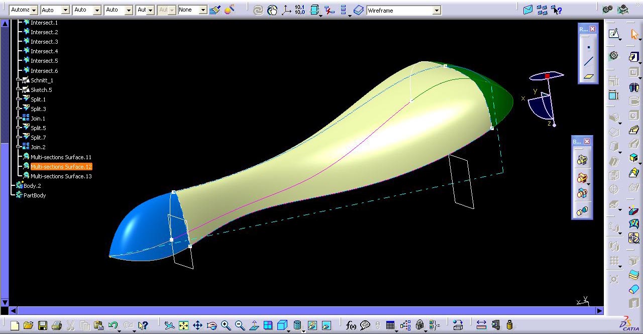

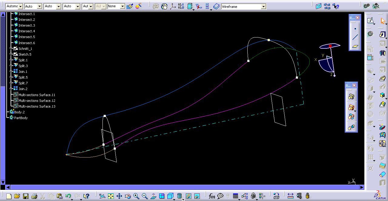

In einem Seminar erstellen wir zu Zeit als Übung einen Fahrradsattel mit CATIA V5, um das "Generated Shape Design" zu erlernen. Dazu haben wir zuerst ein Drahtmodell des Sattels erstellt:
Die weißen Splines dienen als Profile für einen Loft (Multi-Sections-Solid). Die blauen und die magentafarbenen Splines dienen dabei als Führungskurven für die mittlere Fläche. Für die äußeren Flächen dienen der hellbraune Spline vorn und der grüne Spline hinten neben den weißen als Profile.
Es entstehen drei Lofts.
Diese kann ich zwar  mit dem Befehl "Join" verbinden, aber beim Versuchen, der zusammengesezten Fläche dann eine "Wandstärke" mittels des Befehls "Thick Surface" zu geben, erscheint eine Fehlermeldung. An der Berührungskante/-kurve der Einzelflächen besteht keine Tangentialität. Dieses ist auch erkennbar bei entsprechender Lichtsetzung.
Da die Fläche "gemeinsame" Führungskurven haben, sollte eigentlich Tangentialität bestehen....!?
Wie kann man die kombinierte Fläche bearbeiten / glätten, damit der Befehl "Thick Surface" funktioniert?
Wie ist eine entsprechende Feinbearbeitung der Fläche möglich?
Danke im Voraus!

Bei der mittleren Multi-Section-Fläche kannst du angeben (bei der entsprechenden Kontur), dass die Fläche tangential zu (schon erstellten) vorderen/hinteren Fläche sein soll.

Was Du sagst, stimmt so nicht ganz! Allein die Tatsache, dass die gleichen Führungskrven verwendet werden heißt noch lange nicht, dass die Flächen auch Tangentenstetig sind, sondetrn dass die Flächen nur am Ort der Führungskurven diese Stetigkeit aufweisen (Also nur an einem von unendlich vielen!)!!
Wie es daneben aussieht wird durch die Führungskurven nicht mehr beeinflusst! Erzeuge dir Für die Flächen in den jeweiligen Begrenzungskurven ebenfalls Tangentenstetigkeiten, dann klappts!

dein Drahtmodell sollte so ausreichen. Zuerst musst du die mittlere Fläche als Multisection erstellen, für die beiden äußeren Flächen gibst Du eine Tangentensteigkeit zu der mittleren Fläche vor. Damit sollte das von Tom erwähnte Problem behoben sein.
Den entstandenen Join hinterher zu bearbeiten sehe ich als Pfuschwerk an. Du solltest deine Drahtgeometrie ändern um das gewünschte Ergebnis zu erhalten. Das ist die Feinbearbeitung. !!! Deine Fläche ist nur so sauber wie es deine Kurven hergeben !!! Speziell im vorderen Bereich sieht es auf Deinen Bildern so aus als wäre die Krümmung zu groß.

Ja, die Festlegung der Tangentenstetigkeiten zu bereits erzeugten Nachbarflächen fehlten. Hätte ich selbst drauf kommen können ;-)

es geht hier um das sog. Leader-Follower Prinzip. Es gilt, dass zu erst die Flächen erzeugt werden, die die Tangentialität weitergeben und dann diejenigen, die die Tangentialität annehmen sollen. Ob das die Inneren oder die Äußeren sind, hängt dabei vom gewünschten Ergebnis ab.
Um die Abhängigkeit zu entkoppeln, kann man auch ein kleines gerades Flächenstück an der Verbindungskurve entlangziehen, in das dann beide Flächen tangential einlaufen, so hat man den Leader-Follower Effekt abgehängt.
