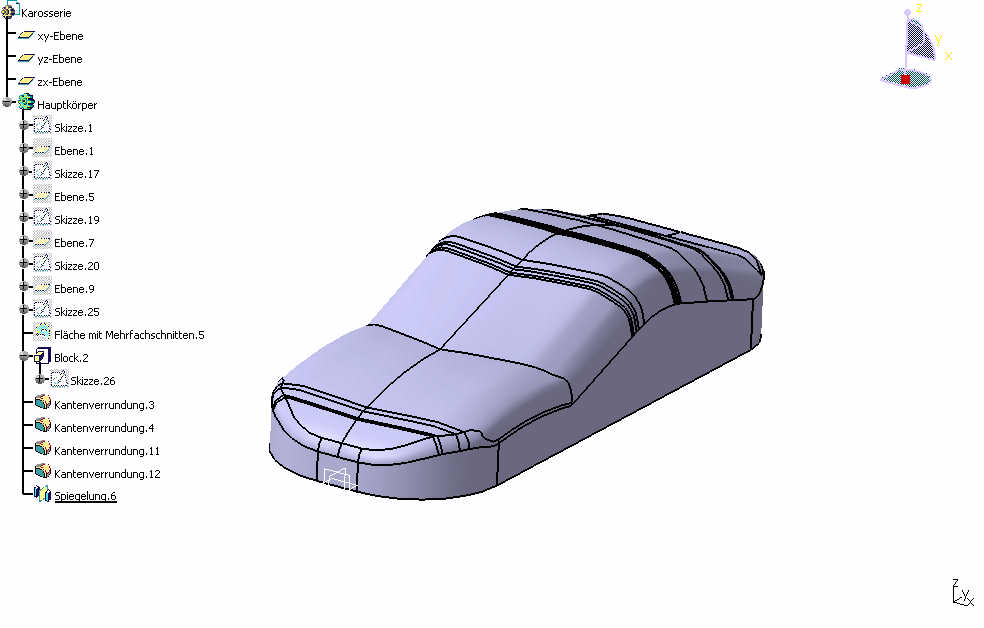

Ich suche verzweifelt eine Lösung für folgendes Problem:

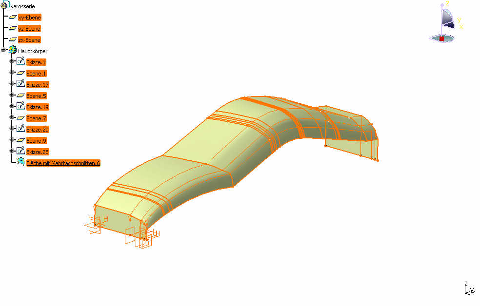

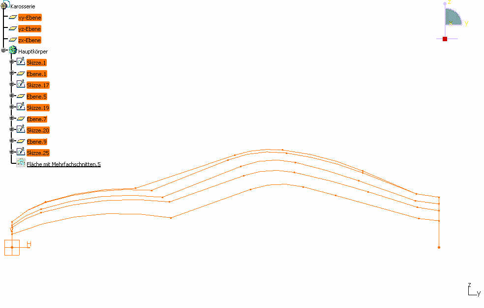

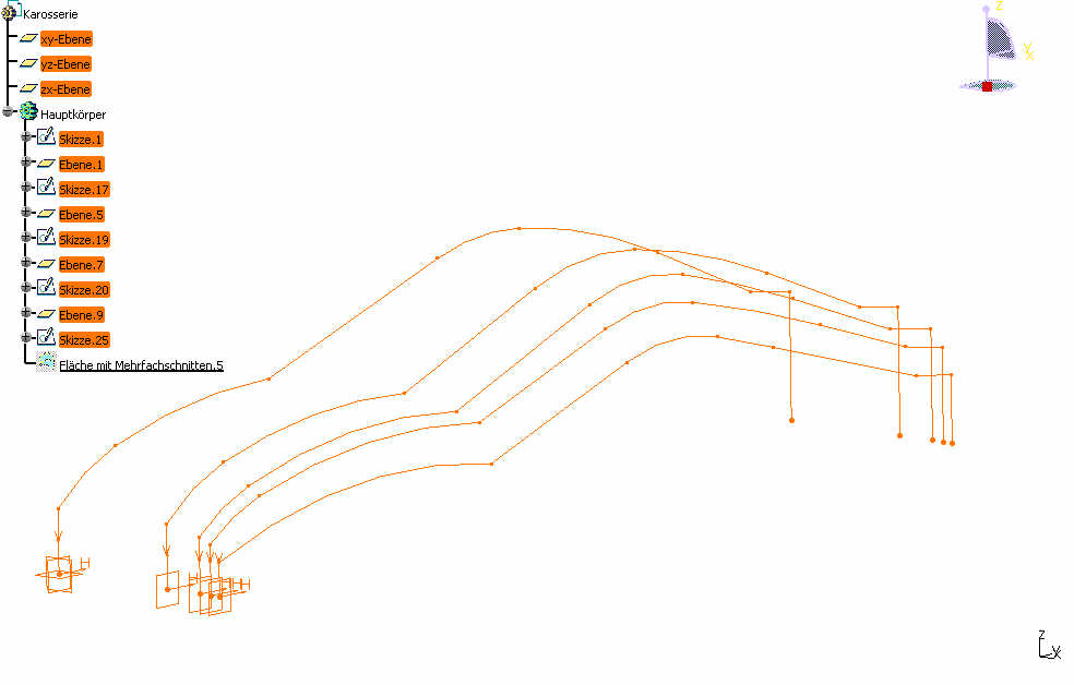

Ich möchte im Generative Shape Design aus mehreren Schnitten eine Fläche erzeugen. Nach Auswahl des Buttons "Fläche mit Mehrfachschnitten" und Einstellung des Reiters Tangentenstetigkeit (zur Verbindung der Schnitte) und der Anwahl aller Schnitte (s. Anhang), erstellt mir Catia die Fläche (s.Anhang) nur mit einer Fehlermeldung:
"Translations-, Loft- oder Übergangsoperator:  Teilfläche weist eine kleine Kante auf. Das kann zu einem Fehler in den nachfolgenden Operationen führen. - Eingabedaten bereinigen - Verbindungsdaten prüfen (Loft, Übergang)"
Ich weiß jedoch nicht wie ich dies verhindern kann und habe bereits mehrere Varianten ausprobiert. Was ist damit genau gemeint?
Wenn ich nun im Part Design einen Block bis zur Fläche erstelle (s.Anhang), kann ich weder ein Schalenelement erzeugen noch alle Aufmaßfläche erzeugen. Dabei erscheinen mehrere Fehlermeldungen, u. a. folgende:
"Aktueller Offsetwert führt zu einer Degenerierung der Fläche. Fläche kann nicht erstellt werden"
Ich wäre sehr dankbar wenn mir jemand helfen könnte.

Hi Maschbauer,
Das Du die Karrosse aus EINER Fläche bauen möchtest ist ein sehr mutiges Unterfangen und endet öfters mit Fehlermeldungen, wie Du sie gerade siehst :-)
- So eine Karrosserie besteht Hunfderten/Tausenden solcher Flächen! (Motorhaube,Scheibe,Dach,Heckscheibe,Kofferraum.....)
- In der Regel(!) verläuft diese Fläche auch von vorne nach Hinten, nicht von Links nach rechts.
- In der Mittelebene musst du auf eine Normalität auf diese Spiegelfläche erzeugen!
- Achte auf den Spline (Leitkurve)
- Ich denke es liegt an den kantigen Übergängen Links/Rechts und Haube/Scheibe...
