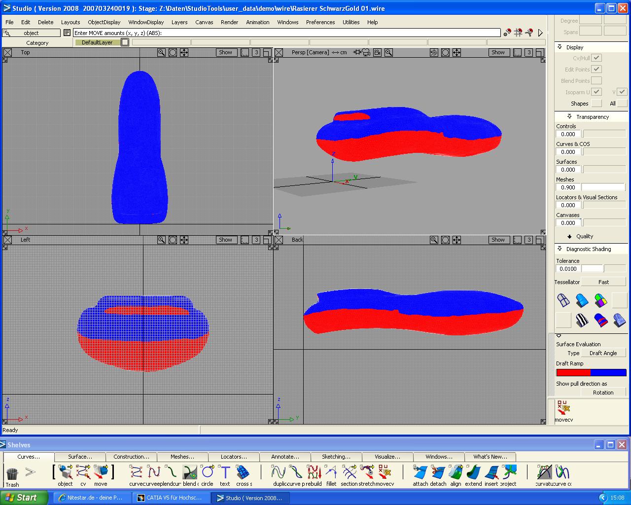

Guten Tag
Ich habe ein Rasierer aus Schaumstoff hergestelt, eingescant und nachmodeliert. Jetzt möchte ich das ganze Modell fürs Spritzgießen vorbeiten und muss somit eine Schnittkante erzeugen. Mit der Entformungsanalyse kann ich mir zwar Bereiche anzeigen lassen aber kann ich auch genau auf dieser Anzeige eine (konstruktiv nutzbare) Schnittkante erzeugen? vgl. Alias Studiotools (Foto)
Gruß Frank

Schau dir mal dazu die Funktion "Refelktionslinie" im GSD an.

Hi Frank.
Mach das mit einer Reflexionslinie aus dem Flächentool (GSD oder Wireframe). Deine Richtung ist dann die Entformrichtung, der Winkel 0 oder 90, weiß es gerade nicht genau.
Gruß, Tom
Mist, schon wieder der Bernd  ... Eine Minute zu langsam... aber dafpür habe ich ein Screenshot

Hey, vielen Dank.
Hat soweit funktioniert, bekomme aber nur eine Reflektionslinie aber ich brauche zwei, einmal für die obere und einmal für die untere Schale. Richtung umkehren ändert nichts und 90° kann ich nicht eingeben (Fehlermeldung).
Achja, der Screenshot war sehr hilfreich da die Hilfe das Wort "Refelktionslinie" nicht kennt.
Gruß Frank

Hallo Frank,
wieso brauchst Du 2 Reflexionslinien? Die sollte doch für oben und unten dieselbe sein...
Die Hilfe kennt das Wort "Refelktionslinie" nicht, aber vielleicht "Reflexionslinie"

Original erstellt von Mörchen:
Die Hilfe kennt das Wort "Refelktionslinie" nicht, aber vielleicht "Reflexionslinie" ;)
- Na wen ich meine Form nur an der einen Schnittkante Trenne kann ich zwar die obere Schale aus der Form bekommen da sie 88° hat aber die Unterseite wird doch Stecken bleiben da sie 92° hat oder habe ich da gerade einen Denkfehler?

Bei mir (R18) klappts abert ganz gut...

Original erstellt von thomasacro:
Ja, und wie bekommst du die Unterseite der Kugel aus der Form? Ich habe auch versucht zwei Auszugschrägen zu erzeugen aber das klappte auch nicht.

Du solltest deine "Schnittkante" (diesmal umgehe ich das Rechtschreibproblem) mit einem Winkel von 90° erzeugen, dann sind beide Teile entformbar.

Die Oberseite bekomme ich aus dem Oberkasten, die Unterseite aus dem Unterkasten. Dafür gibts ja die Trennebene, denn die trennt ja die Ober- von der Unterform!
