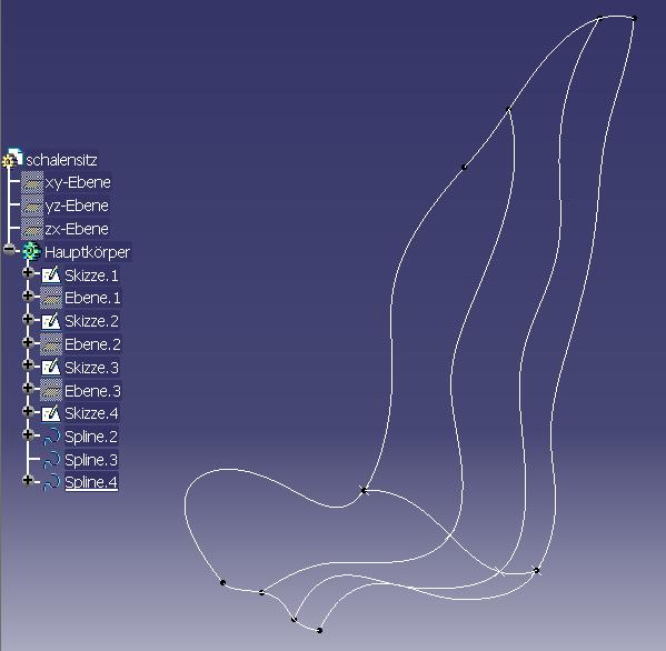

Guten Tag zusammen!
Ich möchte einen Schalensitz als Fläche konstruieren. Hierfür habe ich in 4 Skizzen jeweils einen Spline gepackt. Die so entstandenen Kurven habe ich an drei Stellen ebenfalls mit Splines miteinander verbunden.
Jetzt habe ich versucht diese Teilflächen mit der Funktion "Füllen" in GSD zu erzeugen. Hat auch funktioniert. Anschließend hab ich die Flächen verbunden und gespiegelt um eine komplette Sitzschale zu erhalten. Dann  die beiden Hälften verbunden und nun versucht mit "Aufmaßfläche" ein Körper zu erstellen. Daran bin ich gescheitert.
Kann mir jemand damit helfen?

hast du mal eine Flächenanalyse geamcht uns geschaut ob deine Fläche auch tangentenstetig ist? Was genau hat denn bei der Aufmaßfläche nicht funktioniert? was war die Fehlermeldung?

hi also hier die fehlermeldung, ich mal die Flächenkrümmungsanalyse gemacht, bin darauß jedoch nich schlau geworden...

ja ist klar: du hast da Radien drin, die bei einer Materialdicke von 7mm eine regelrechte scharfe Kante im Material erzeugen würden. Entweder musst du die Dicke reduzieren oder die Radien in deiner Fläche vergrößern.

ja und die radien der flächen kann ich doch nur über die splines in den skizzen beeinflüssen ,oder?!

Hallo sl
Ich denke mal, es handelt sich nur um ein kleines Übungsstück! Es ist mutig, zu versuchen, das Ding mit nur einer "Zauberfläche" zu bauen :-) In der Praxis besteht so etwas aus einigen richtig vielen Flächen!
Du hast "Fill" genommen? würde icgh nur im Notfall, da du wenig einfluss auf die Fläche hast.
Mein Tip:
- Unterteile das Problem in mehrere kleine (Seitenwange, Sitz, Rückenlehne)
- Baue das Ding nur in einer Hälfte auf und erzeuge dir in der Mitte zur Spiegelfläche normalitäten. (ich denke das ist gerade bei deiner Fehlermeldung das Problem).
- Benutze mal die Funktion "MultiSection-Surface"
viel Erfolg
gruß, Tom

so wie das Modell auf dem Bild aussieht, hast Du einfach ein Fill (Füllen) auf die Kurven draufgeklatscht, ohne irgendwelche Tangentenbedingungen. Die Übergänge sehen, so was ich sehen kann ziehmlich eckig aus. Wenn deine Fläche keine Lücken hat,  tangentenstetig ist und keine Radien beinhaltet, die kleiner sind als dein Offset, dann sollte deine Aufmaßfläche funktionieren. Ansonsten mußt dein Modell mal posten, damit wir sehen welche Probleme noch vorhanden sind.

hey vielen dank erstmal für eure schnellen tipps!
hab das ganze jetzt mit mehrfachschnitt gelöst. wollte den sitz aus einem teil bauen weil es sowas wie ein schalensitz aus einer achterbahn darstellen soll.

das ist egal, sl!
auch dieser sitz wird aus einer unmenge mehr oder weniger komplexer flächen bestehen! was glaubst du aus wieviel flächen eine "billige" motorhabe besteht :-) und die sieht ja viiel einfacher aus als dein sitz ;-) ich ha für eine schulung mal einen kleinen propeller konstrzuiert. alleine das prpellerblatt besteht aus 10 flächen und das ist schon gemurkst :-)
Soll es ein professioneller Sitz werden, oder nur ein privates Modell?
