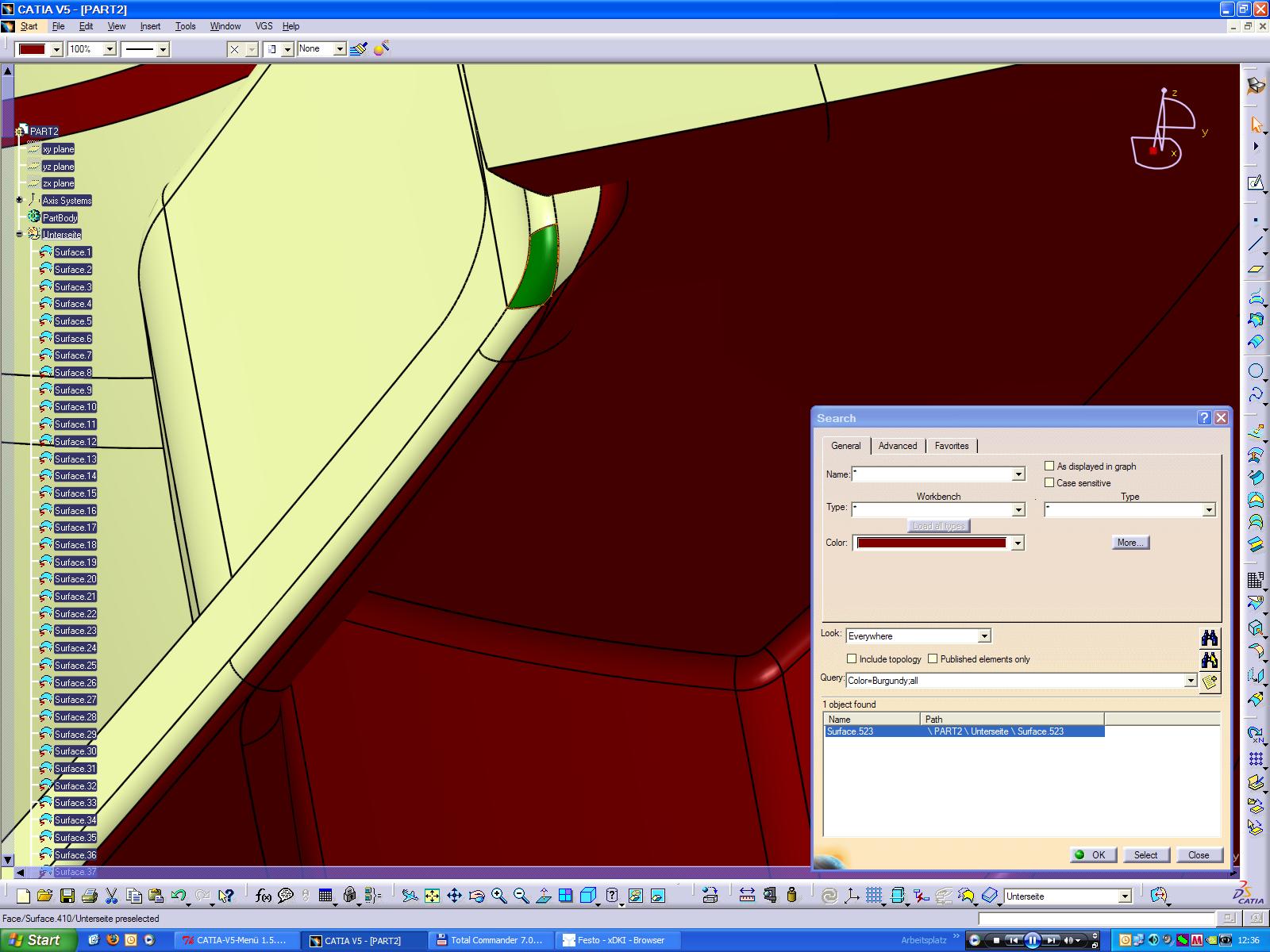

Hey Leute, habe diese vielen Teilflächen!
Davon habe ich die entsprechenden markiert und mit der Farbe braun versehen (sehr zeitaufwändig). Diese wollte ich jetzt über die Suchfunktion suchen und markieren.
Dabei ist allerdings folgendes rausgekommen => siehe Bild!
er hat eine fläche gefunden und die war noch nichtmal braun. habe sie spaßeshalber mal grün eingefärbt; trotzdem wird sie noch als Braun gefunden

WIE hast du denn die Flächen eingefärbt - durch Anklicken der Fläche selber oder durch selektieren im Baum? Das sind 2 paar Schuhe! V5 kennt da 2 Farbzustände: Visiblecolor und Realcolor. Die Suchfunktion sucht nur nach Realcolor-Eigenschaften eines Objektes.
Die Farbe wird aber (um sicher zu gehen) nur über den Baum vergeben; nicht duch Auswählen der Fläche in 3D.
Durch Anwählen in 3D kannst du ja einen kleinen Flächenpatch einfärben, währen die eigentliche Trägerfläche eine andere Farbe hat.

...über anklicken der Flächen!!!
