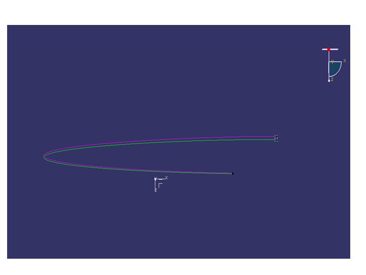

Ich hänge jetzt schon 2 Tage an diesem Problem, vielleicht könnt Ihr mir helfen.
Folgendes: auf dem Foto ist eine grüne Helix dargestellt. Startpunkt, Höhe , 300deg, Konuswinkel 35deg. Soweit so gut. Jetzt das Problem: die magentafarbene Helix soll nun erzeugt werden. Der startpunkt varriert in der z-Richtung. Die Endpunkte sollen immer einen Abstand von 0,275mm haben. Wie kann ich den Konuswinkel parametrisieren, dass ich diese Randbedingungen einhalte, egal welche Höhe, welche Steigung etc. ich einstelle. Ich hoffe, es ist einigermassen verständlich.

aslo ich versetehe es leider nicht ganz. Die zwei Punkte sind parametriesiert so das der Z-Abstand der Punkte immer fest bei 0,275mm sind. Wenn du jetzt das Z-Maß einer Punktes änderst, dann änderst du doch nicht den Konuswinkel.
Oder willst du wenn der Konuswinkel der ersten Helix geändert wird, das sich der Konuswinkel der zweiten genauso mitändert?

die Startpunkte sind parametrisiert und der Abstand betraegt immer 0,275mm. Der Endpunkt der grünen Helix ist auf einer Art auch fix (hängt natürlich vom Konuswinkel ab). Der Endpunkt der magenta Helix soll sich in der z-Achse variieren, d.h. der Abstand in der z-Achse parametrisiere ich. Nur der Konuswinkel ist nicht der gleiche wie bei der grünen, da sich ja die Höhe der Helix und die Steigung immer änder kann.

Startpunkt grüne Helix ist fix. Startpunkt magenta Helix mit Abstand 0,275mm zum grünen Startpunkt. Endpunkt grünen Helix ergibt sich aus Höhe, Steigung und Konuswinkel. Endpunkt magenta Helix soll zum Endpunkt grüne Helix in der z-Achse variieren. in der x- und y-Achse soll sich kein Unterschied einstellen. Wie muss der Konuswinkel sein, dass ich das erreichen kann.

Hallo as-tom
Mit ein wenig Trigo ist das kein Problem. Ich hoffe ich habe die Aufgabenstellung richtig verstanden.
Wobei
alpha1 = Konuswinkel des bestehenden Helix
alpha2 = gesuchter Konuswinkel
deltay = vertikaler Abstand
deltax = radialer Abstand (in Deinem Fall +- 0.275)
y1 = Höhe des bestehenden Helix
