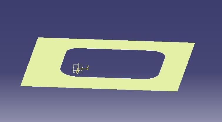

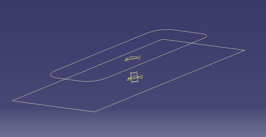

Hallo Leute!
Ich habe 2 Fragen.
1. Beispiel: Wie kann ich eine Fläche erzeugen die den Bereich zwischen den Beiden Konturen ausfüllt?
2. Beispiel: Wie kann ich die Fläche am äußeren Rand herunterziehen ohne das sich die Position der inneren Kontur in irgendeinerweise verändert?
Gruß Bene

Hallo Mr. Bene,
zu 1: versuch es mal mit Translation Profiltyp Linie mit 2 Führungskurven.
Die 2. Frage verstehe ich leider nicht.

Hallo Bene,
1.Beispiel: Wenn Deine rechteckige Kontur keine Radien in den Ecken haben darf wird die Fläche tangentiale Unstetigkeiten haben, wenn das akzeptabel ist, könnte man eine Blend oder Multisectionsurface erzeugen(nicht wirklich schön), alternativ mehrere Flächen erzeugen und dann Zusammenfügen, das Ergebnis ist erheblich besser, wobei das tangentiale Problem sich reduziert.
2.Beispiel: Innere Kontur als Skizze erzeugen(parametrisieren), Plane erzeugen(Offset zur ersten Skizzierebene, Wert darf nicht Null sein bei Multisectionsurface) als Skizzierebene für den äußeren Rand, gilt für Blend bzw. Multisektionsurface bei mehreren Flächen kann man die einzelnen Kurven nur über RMT Create Extrakt auswählen. Kommt darauf an was Du willst..
Gruß Harald
