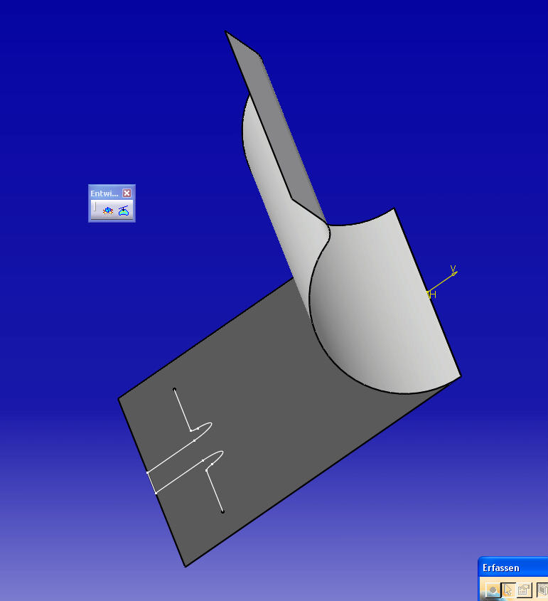

wie bekomme ich die 2D-Skizze auf die hellgraue Fläche entwickelt?
Mit der Funktion entwickeln geht als Stützfläche nur eine Rotationsfläche. Es muss doch aber eine andere Funktion dafür geben, oder?

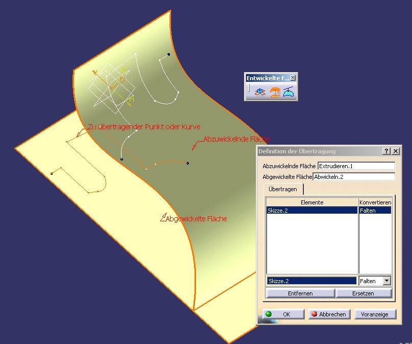

Hallo cembey,
vielleicht kriegst Du es mit der Funktion "übertragen" hin (siehe Screenshot). Dafür muss die Fläche vorher abgewickelt werden, Hierbei ist zu beachten, dass man beim Abwickeln auf "mehr" klickt und dort  bei Flächentyp mit der Option "Alle" abwickelt und nicht mit der Option Regelfläche.
Ich weiß nicht, welche Lizenz man für diesen Befehl braucht.
Mörchen
PS: hab grad auf meinem Screenshot gesehen, dass die Skizze seitenverkehrt übertragen wurde. Das liegt an den Richtungen beim Abwickeln, dan muss man besser drauf achten, als ich jetzt.

Hallo cembey,
Du kannst mit Schnitten die Kontur auf die andere Fläche übertragen. Schnitt durch beide Flächen, am Schnittpunkt trennen und die Länge des Originalflansches auf die andere Fläche mit Punkten abtragen, dann die Beschnittkurve über die Punkte nachkonstruieren. Es gibt einige Tools, mit denen Du sowas automatisch machen kannst.
