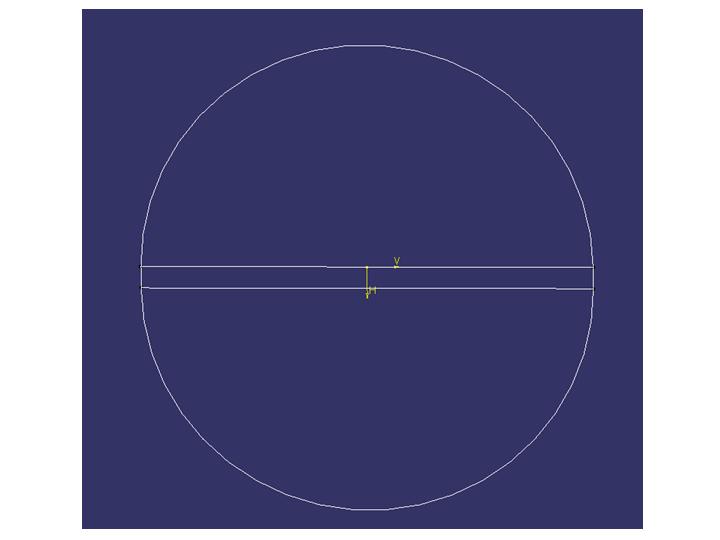

Hallo zusammen. Ich bin es nochmal. Hab ja gestern schon genervt mit diesem Thema. Letzten Endes haben die Tipps auch sehr gut geholfen.
Jetzt möchte mein Chef kein Kreisquerschnitt haben, sondern einen wie im Bild dargstellt (2 Halbkreise und mittig eine Rechteckfläche). Welche Funktion funktioniert den hier nun ?

sollte noch anfügen, dass sich das Rechteck (sprich die kurze Seite) ebenfalls stetig fallen soll. Meinetwegen Anfangslänge 2,5mm danach stetig fallend bis auf 0,275.

Hallo As-Tom
Kann Deinem Problem leider nicht ganz folgen.
Was genau willst Du haben.

Entweder Du machst das in Pro/E mit einem TrajPar oder Du würgst Dir einen ab. Da Du wahrscheinlich weder Pro/E hast noch weißt was ein TrajPar ist bleibt nur letzteres.
Im Anhang ein Beispiel:
Für die Kreisfläche, die sich ja wahrscheinlich immer noch linear ändern soll brauchst Du wieder die bereits bekannte Formel. Der Radius entspricht der halben Rechteckbreite.
Für die Rechteckhöhe wird ein weiteres Law definiert. Entweder grafisch wie im Beispiel-Part oder per Fog.
Beide Laws werden Benutzt um Leitkurven zu erzeugen, an denen man den Querschnitt einhängen kann.
Das Einhängen des Querschnitts macht man mit einem Adaptive Sweep, der ziemlich sicher im ersten Versuch schiefgeht. Den Adapt. Sweep hier zu erklären würde den Rahmen sprengen.
Nun wird es einige geben, die sagen, dass man das auch mit Sweep/Profile/Two Guide curves machen kann. Diese Funktion ergibt nur ein angenähertes Ergebnis (in diesem Fall), da der Querschnitt gemäß den beiden Guide Curves skaliert wird. Der Adaptive Sweep ist in der Lage das Profil echt einzuhängen, also Rechteckbreite und -höhe nach unterschiedlichen Laws zu steuern. Spätestens bei noch etwas komplexeren Querschnitten, die eine dritte Guide Curve verlangen ist es mit dem normalen Sweep eh vorbei.
