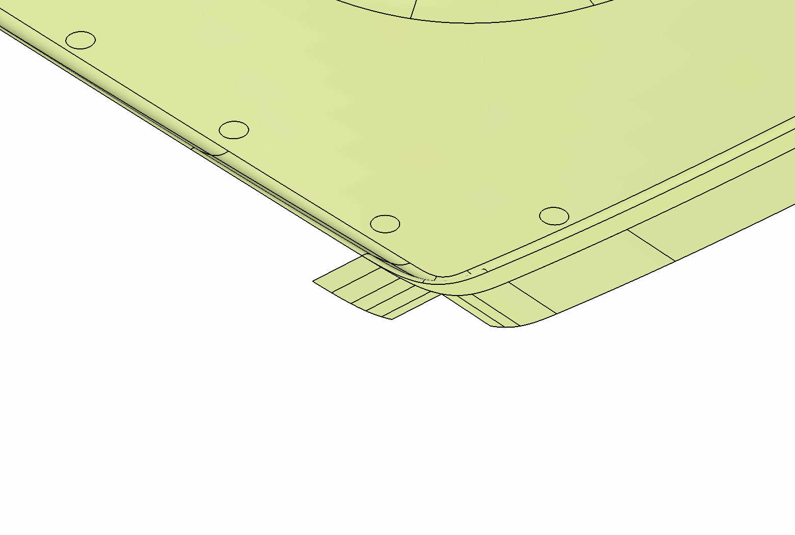

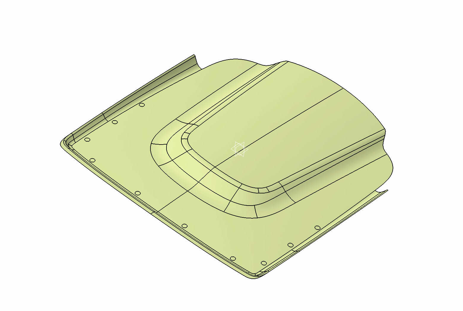

Hallo Leute,
ist es möglich von der Fläche auf dem Bild im Anhang umlaufend eine 50mm Extrusion zu erzeugen?
Sebastian

Hallo Sebastian,
es müsste so gehen:
Kanten ableiten (mehrere ableiten oder einzeln und verbinden) und bei der Extrusion eine Richtung angeben.

Hi Mörchen,
ich kann als richtung aber nur eine Ebene nehmen. Der Übergang von zwei ebenen schaut dann estwas komisch aus! Schön weäre ein runder Übergang.

Achso, du meinst eine horizontale Fläche. Dann mache doch eine Translation Typ Linie mit 0 Grad bezüglivh der horizontalen Ebene.
