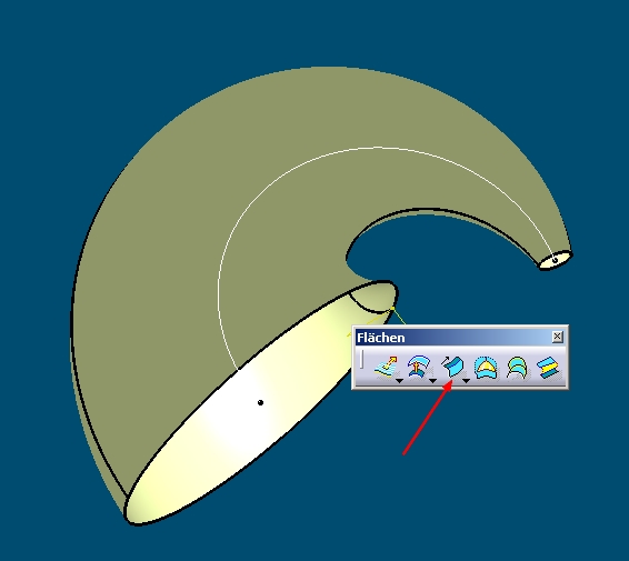

Hallo as-tom,
wenn ich das Problem richtig verstehe, sollte sich das mit der Funktion Translation Profiltyp Kreis (circle), Subtyp Mittelpunkt und Radius zusammen mit einer Linearen Regel lösen.
Ich habs mal mit 2 extremen Radien vorgemacht.
Mörchen

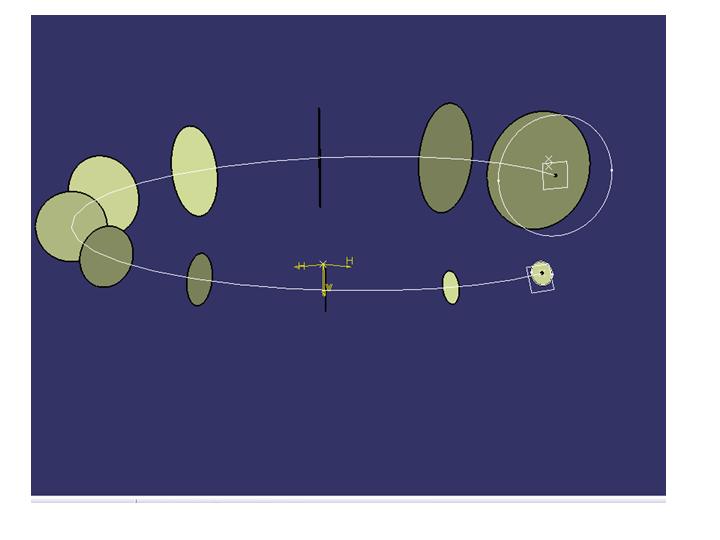

Nochmals Hallo, habe diese Lösungsmöglichkeit auch mal versucht. 10 Schnitte erzeugt und siehe, da wieder eine gekrümmte Kurve. Passt also nicht. Schade

bei nen Loft brauchst du kein law. Nur die Schnitte und eine Führungskurve (Spline)
Aber du musst unbedingt die "closing points" beachten, sonst bekommst du eine "twisted surface"
MFG Daniel

Habe ich drauf geachtet. Es funktioniert ja auch, nur ich bekomme keine Stetigkeit in den Flächeninhalten hin (abnehmend/aufsteigend)

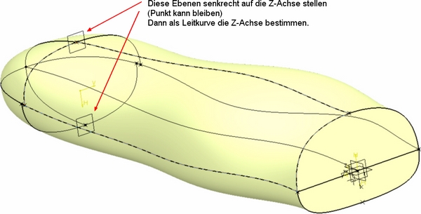

erstellt am: 19. Nov. 2008 10:27    Editieren oder löschen Sie diesen Beitrag!  <-- editieren / zitieren -->   Antwort mit Zitat in Fett Antwort mit kursivem Zitat    Unities abgeben: 1 Unity (wenig hilfreich, aber dennoch)2 Unities3 Unities4 Unities5 Unities6 Unities7 Unities8 Unities9 Unities10 Unities Nur für as-tom 10 Unities + Antwort hilfreich
nochmals zur Konkretisierung eine Skizze. grün=Leitkurve (R=150), und 2 Skizzen. Die Konturen sind gleich. Wie bekomme ich nun die grosse Kontur entlang der Leitkurve auf die kleine , sodass der Flächeninhalt stetig abnimmt?
Die Leitkurve beschreibt einen Teilkreis von 300Grad.

Berechne dir Hilfspunkte, damit du dir eine Führungskurve (auf dem Aussenradius der Fläche) erstellen kannst. Dann sollte der Loft etwas besser werden.

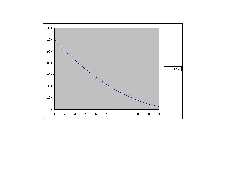

ohne fog-Lizenz hast Du schlechte Karten eine exakte Lösung zu finden. Bei einem Kreisquerschnitt ist der Flächeninhalt A=PI*R^2
Daraus folgt, dass der Radius  R= SQR(A/PI) ist.
Bei einer linearen Änderung sieht die Formel folgendermaßen aus:
R=SQR((A0*X+A1)/PI)
Wobe A1 die Fläche des Anfangsquerschnitts, A2 die Differenz aus Anfangsquerschnitt und Endquerschnitt, X der Laufparameter (0...1) und PI ist PI.
