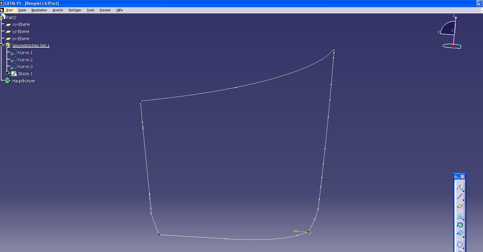

mein Problem ist folgendes: ich versuche aus 4 miteinander verbundenen, nicht identischen Kurven eine möglichst gute Fläche zu erzeugen.
Hab exemplarisch mal was angehängt..
Ein einfacher Fill bringt dabei leider kein zufriedenstellendes Ergebnis.
Im Moment weiß ich nicht weiter und hoffe es kann mir jemand helfen!!??

hast Du schon den Multisection (Fläche mit Mehrfachschnitten), oder die Blend. probiert, habe leider kein CATIA z. Z. deshalb die Begriffe aus dem Kopf.

Hatte ich schon kurz mal versucht und bin nicht weiter gekommen.
Jetzt hab ich mit den Multisections noch bischen herumgespielt und siehe da es klappt. Musste nur die richtigen Führungskurven auswählen!
Vielen Dank für deine schnelle Hilfe!!!!!!
