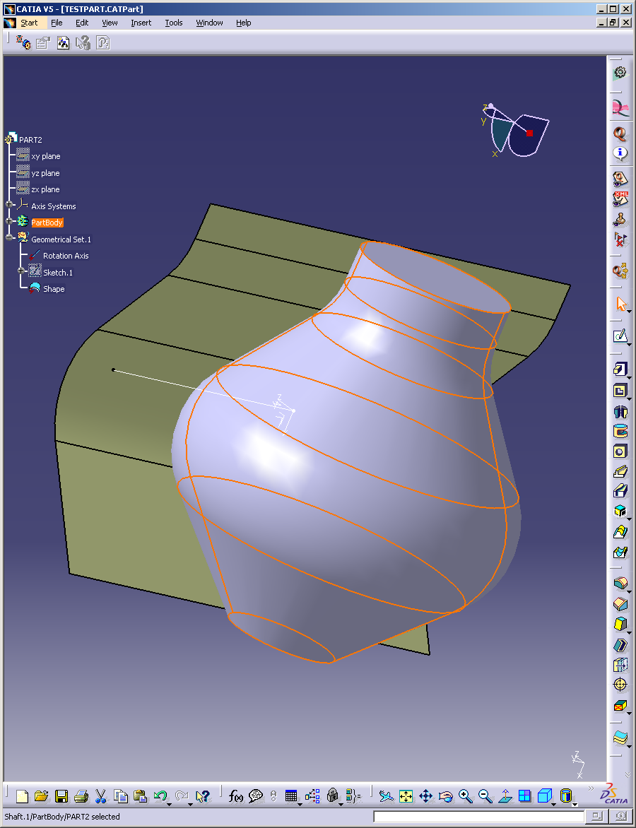

ich kann im Moment noch nicht so recht erkennen was bei der Kombination herauskommen soll. Zumindest bei der aktuellen Drehachse nicht.
Vielleicht sowas in der Art wie ich im anhang habe ?

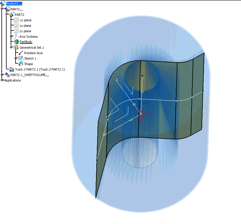

PART2.1_SWEPTVOLUME.zip
soll das Ergebnis etwa so aussehen?
Product,
part reinpacken,
track erstellen,
sweptvolume anwenden

Alternativ.CATPart.txt
alternativ, da der Mensch ja denken kann;-)
