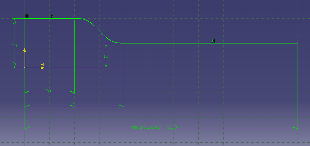

Ich stehe gerade komplett auf'm Schlauch.
Wie kann ich in einer Regel absolute und relative Bemaßungen erzeugen/mischen?
Ich hätte gerne für eine parallel Kurve auf den ersten 20mm einen Abstand von 20mm, anschliessend auf einer Länge von 20mm eine Anpassung auf 10mm Abstand und der Rest der Parellen Kurve unabhängig von deren Länge einen Abstand von 10mm.
Egal was ich bisher versuht habe, ich bekomme die 20mm immer nur relativ zur Kurve, quasi 20% der Länge.  Bin mir aber ziemlich sicher, dass das irgendwie geht, nur wie?
Gruß hotschen

Geh ich richtig in der Annahme, dass du eine graphische Regel erstellen willst?
Du könntest doch deine "Basis" der grafischen Regel als Linie erzeugen (ggf gesteuert durch einen Parameter). In der Skizze für die Regel kannst du dann die Länge der horizontale Linie auf die "Basis" beziehen. Somit passt sich die Skizze an die steuernde "Basis" an,.

Ja, du gehst richtig in der Annahme (Hätte ich vielleicht dazu sagen sollen).
Aber entweder ich habe dich falsch verstanden oder das klappt so nicht.
Ich will die Regel mehrmals auf Linien unterschiedlicher Länge anwenden. Somit nutzt mir die "Basis" nichts, es sei denn, ich würde die das ganze per Powercopy o.ä. incl neuer Regeln einfügen.
Aber wie gesagt, vielleicht hab dich ja auch nur falsch verstanden.

Du hast es richtig verstanden. Wenn du in einem Modell unterschiedlichen "Basislängen" hast, bräuchtest du auch unterschiedliche Regeln.

Hallo hotschen,
die Längen auf der Referenzlinie entsprechen immer %-Längen des Spines.

Original erstellt von Mörchen:
[/B]
Ich habs befürchtet. dann halt doch über Umwege.
