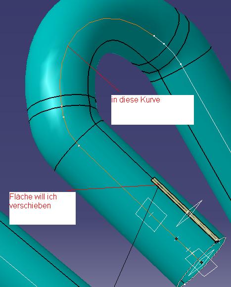

Weiß jemand, ob man eine Fläche entlang einer Polyline verschieben kann, und zwar so dass sich die Fläche auch mit dem Radius krümmt, die die Polyline hat?

wie meinst Du das, dass sich die Fläche am Radius krümmt?

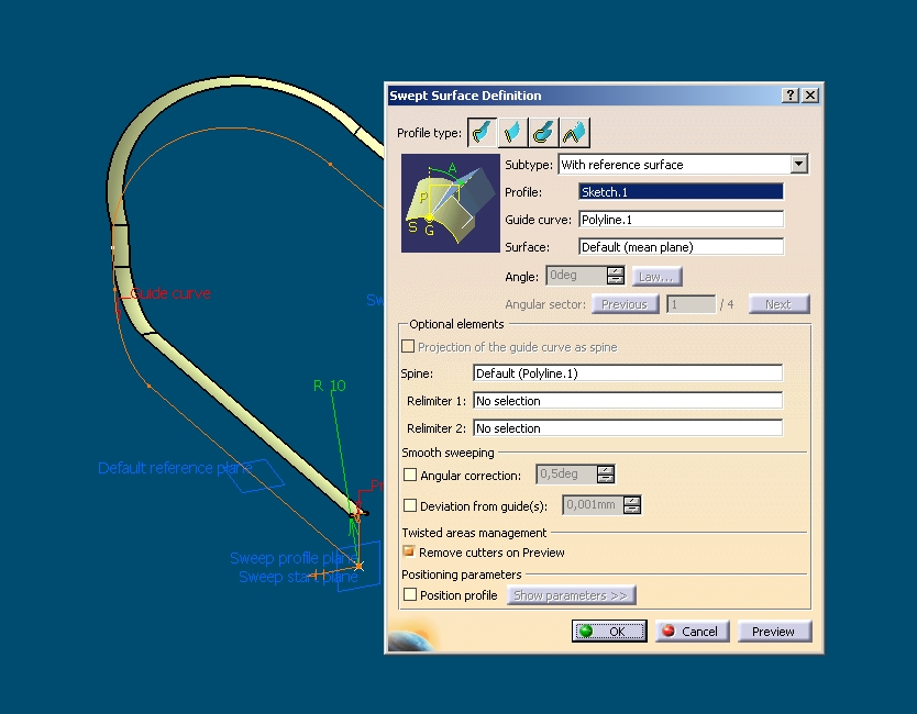

Hört sich nach Translation Typ explizit mit Referenzfläche an. Allerdings brauchst Du als Eingabe ein Profil (senkrecht zur Ziehkurve) und die Ziehkurve (Polylinie).

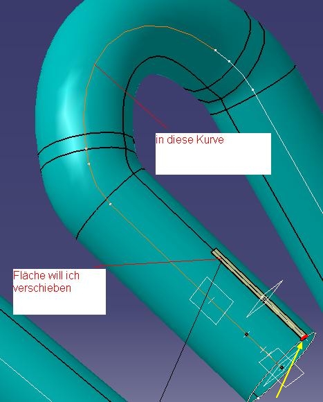

Hi, Leute!
Mörchen, meinst du mit Translation das Symbol wie im Bild? Da habe ich aber zur Auswahl nur drei Sachen wie dargestellt. Typ Explizit ist nicht dabei. Welches Symbol wäre das, was du meinst?
Zur Veranschaulichung der situation ( Bild darf ich leider nicht einfügen):
Ich habe einen kreis entlang einer Polyline extrudiert. Diese hat nach dem ersten geraden Stück einen Radius und die Polyline geht schräg nach oben - eine Mulde entsteht.
Auf dem Rohr pappt eine Fläche, die ich so verschieben will, dass sie in dieser Mulde liegt und auch die Form hat, also gebogen ist.
Schiebe ich sie mit dem Symol wie auf dem Bild, kann ich sie zwar in den Bereich der Mulde legen, aber sie ist immer noch flach und geht nicht mit dem Radius konform.
Hoffe, es ist jetzt verständlicher, was ich meine.

Mörchen
CAD-Trainerin (CATIA V5)
Beiträge: 3830
Registriert: 14.03.2007
Release 19 SP2
erstellt am: 15. Sep. 2008 15:19    Editieren oder löschen Sie diesen Beitrag!  <-- editieren / zitieren -->   Antwort mit Zitat in Fett Antwort mit kursivem Zitat    Unities abgeben: 1 Unity (wenig hilfreich, aber dennoch)2 Unities3 Unities4 Unities5 Unities6 Unities7 Unities8 Unities9 Unities10 Unities Nur für Tweety79 10 Unities + Antwort hilfreich
ich bin halt meistens auf der deutschen Version...
Also Sweep, Explizit, with reference surface:
in Deinem Bild hab ich die Kontur mit rot (Pfeil)reingezeichnet, dazu ein Bild, wie sowas aussehen könnte.
Mörchen

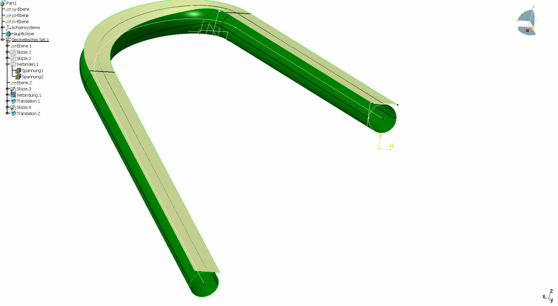

01_ROHR.CATPart.txt
vielleicht hilft es Dir (das txt vom catpart im Explorer löschen).

So meinte ich das nicht. Ich habe die Fläche ( gelb) in Länge und Breite bereits erstellt und will sie nur an verschiedene Stellen entlang der Polyline verschieben. so wie von euch vorgeschlagen müsste ich sie mir an der gewünschten Stelle wieder zurechtschneiden.
Und was mache ich wenn die Fläche als Kreuz ausgeführt ist und das komplette Kreuz verschoben werden soll an irgend einen Punkt an der Polyline? Jetzt kann ich sagen vom Extrusionskreis ist meine Fläche Xmm entfernt, aber das geht nur solange wie meine Polyline gerade ist. Kommt eine Kurve ist meine Fläche nicht mehr auf dem Rohr.

erstellt am: 15. Sep. 2008 15:49    Editieren oder löschen Sie diesen Beitrag!  <-- editieren / zitieren -->   Antwort mit Zitat in Fett Antwort mit kursivem Zitat    Unities abgeben: 1 Unity (wenig hilfreich, aber dennoch)2 Unities3 Unities4 Unities5 Unities6 Unities7 Unities8 Unities9 Unities10 Unities Nur für Tweety79 10 Unities + Antwort hilfreich
IMHOIn my humble oppinion (Meiner Meinung nach) kommst Du um das zuschneiden nicht herum.
Ausser Du kopierst die Fläche und verschiebst und drehst sie (aber da ist zuschneiden wohl schneller).
Wenn die Kurve kommt musst Du eine "gebogene" Fläche erstellen.
