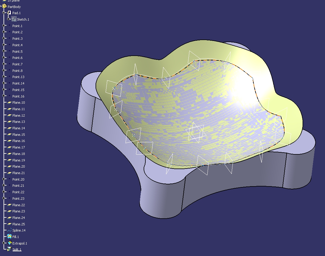

Hallo Marcel,
ich denke du willst diesen Sketch (bzw. den Linienzug) zu einer Fläche machen.
Dazu musst du zuerst alle einzelteil zu einem Teil Joinen (Join) und anschließnd diesen Join mit einem Fill-Befehl zu einer Fläche machen. (siehe Screenshot)
MFG Daniel
erstellt am: 31. Aug. 2008 21:05    Editieren oder löschen Sie diesen Beitrag!  <-- editieren / zitieren -->   Antwort mit Zitat in Fett Antwort mit kursivem Zitat
1. Die Kurve ist geschlossen.
2. Für einen Fill benötigt man [b]keinen Join[/b. Es reicht, daß der Kurvenzug, der die Umrandung bildet, geschlossen ist.
3. Wie soll die Fläche aussehen? Nur mit der Berandungskurve kann da alles Mögliche rauskommen. Wie soll das Ganze aussehen?
4. Gib mal deine Systeminfo an: CATIA-Version, -Release, -Servicepack, -Hotfix, Betriebssystem, Hardware.
5. Kannst du mal genauer beschreiben, was du eigentlich möchtest?
Ein Tipp für alle, die sich die Daten anschauen wollen: Da ist mit R16 nichts zu machen. R17 geht - zumindest höhere Releases.

Das ganze soll später wie eine "Delle" in der Platte aussehen, alles überhalb der Linie soll weg.

Hast du irgendwelche Vorstellungen wie die "Delle" aussehen soll? Mit der Kurve bekommst du eine irgendwie schwingende Fläche.

Wie in Form einer runden Mulde, die hin zu den seitlichen "Halbkreisen" nach oben abflacht bzw. bündig mit der Oberfläche abschließt.
Laut 2D Skizze stimmen die Maße.

Hallo Marcel,
zuerst einmal mußt Du bei deinem Spline den letzten Punkt löschen und mit der Funktionstaste Close Spline schliessen, dann ist er auch Tangentenstetig. Jetzt kannst Du mit der Funktion Fill deine Fläche erzeugen. Da die Fläche aber nicht ganz durch deinen Solid hindurchdringt, mußt Du die Fläche mit einem Extrapol um 20mm verlängern. Anschließend mit der Funktion Split im Partdesign abschneiden. Ich habe den Solid in der Tiefe verlängert, da die Fläche auch unten durchdringt. Wenn dies nicht gewünscht ist, dann das Mass wieder zurücksetzen.

Besten Dank auch, genau das habe ich gesucht.
