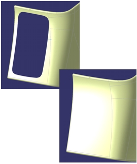

ist es möglich einzelne Faces(Flächenränder) aus Flächen zulöschen ohne, dass die Fläche zuerst über "Trimmung aufheben" in den Rohzustand zurückgesetzt werden muß und anschliessend durch trimmen wieder beschnitten wird. Mit Füllen entstehen neue Flächenränder(Patches) innerhalb der Fläche die später zu Problemen führen können. Das vereinfachen beim zusammenfügen funktioniert nur bei Ebenenflächen.

Hallo Klaus,
wenn Du den Ausschnitt nicht mehr benötigst, wieso willst Du dann die Fläche durch eine neue schließen? Wie es aussieht, ist der Ausschnitt durch ein Split entstanden, dann lösche diesen wieder.
Brauchst Du die Kontur des Ausschnittes noch, kannst Du den ja aufheben und an anderer Stelle verwenden. Und hier arbeitest Du einfach mit der unbeschnittenen Fläche weiter.

Hallo Thomas,
es handelt sich um Fremddaten die zu einer Fläche zusammengefügt wurden. Nach dem zerlegen möchte ich die Löcher in den einzelnen Flächen schliessen und so wenig wie möglich Patchgrenzen in den Flächen haben.
