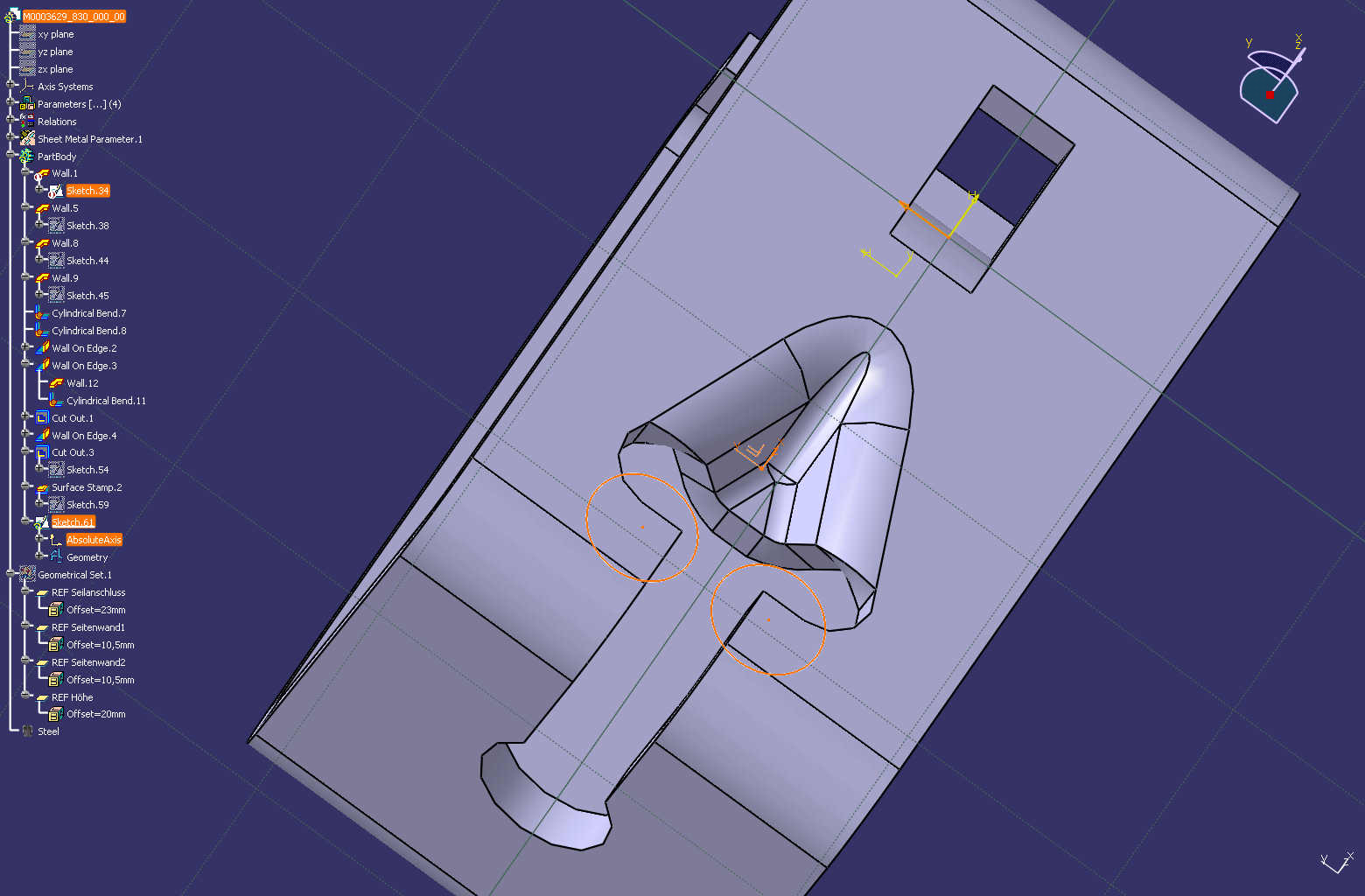

Ich arbeite einmal in 200 Jahren mit diesem Tool und bekomme die einfachsten sachen nicht auf die Reihe.
Im Anhang seht ihr ein Blechteil mit 2 Kanten, diese 2 möchte ich gerne um ca 40° aufbiegen. Wie geh ich das an? Soll ich den Teil zulassen und dann mit Flange Cut Out arbeiten? geht ja auch nicht. Wie krieg ich eine wall dorthin, die ich so eckig haben will???
habt Ihr mich verstanden? Ich versteh mich bald selbst nicht mehr!!
danke Susanne

Hallo Susanne,
naja, so ganz verstehe ich wirklich nicht was genau du machen möchtest.
Aber ich versuche es mal:
Möchtest Du die Sicke überall da, wo Du nun den Ausschnitt hast?
Ich denke dafür sind die Radien der Kontur zu klein für deine Wandstärke.
Kann das sein?
Oder erkläre mal genauer, was Du erreichen möchtest.

Suzy,
hilft dir Wall on Edge nicht?

die zwei eckerln da in den von mir hingemalten kreisen sollen sich nach oben biegen. gggg sagte ja ich versteh mich selbst nicht. und das funkt einfach nicht. hab schon bend from flat versucht, mit hunderttausend stamps, aber der tut das nicht. ( ich übertreibe leicht, da ich schon genervt bin) ich denke ich werde das einfach wegschneiden, eine wall draufsetzen und die mit planes irgendwie in form bringen, obwohl das ja nicht der elegante weg ist....

Hallo Susanne,
wie willst Du dieses Teil dann herstellen?
gruss,
thomas

stanzen, biegen, dann mit stempeln die eckerln machen... )ich will das nicht, aber mein chef will das so...)

Hallo Susanne,
bei dieser Wandstärke, müßtest Du aber wahrscheinlich deine Stanzkontur noch ein bischen ändern, das sich die "Eckerln" auch ordentlich hochbiegen lassen.
Also n bissl mehr einschlitzen.
gruss,
thomas

Hallo Susanne,
wenns grade gebogen werden soll, ginge evtl. Biegung aus Linie.
Mörchen

@ tomcad: blechbieger? dann werd ich dich zumüllen mit fragen, wenn du erlaubst....
@ mörchen: schon probiert, nix gangen...

Hallo Suzzy,
also ein paar Erfahrungen habe ich da schon gemacht.
Eine davon ist, das manchmal Dinge, die sich im CAD nicht umsetzen lassen auch ihren Grund darin haben, dass es in der Praxis dann nicht realisierbar ist.
In diesem Beispiel:
Wenn ich die Wandstärke sehe, dann wäre der Biegeradius für Deine "Eckerln" ja schon so groß, das von der Ecke keine ebene Fläche mehr übrig bleiben würde!

erstellt am: 27. Aug. 2008 10:49    Editieren oder löschen Sie diesen Beitrag!  <-- editieren / zitieren -->   Antwort mit Zitat in Fett Antwort mit kursivem Zitat    Unities abgeben: 1 Unity (wenig hilfreich, aber dennoch)2 Unities3 Unities4 Unities5 Unities6 Unities7 Unities8 Unities9 Unities10 Unities Nur für suzzy1 10 Unities + Antwort hilfreich
schon mal probiert, Deine Eckerln zu erzeugen, bevor Du das Blech "biegst" (im Baum vor den Radius, der quer zum Schlitz geht setzen?)
Vll funzts.

Trotzdem, die Eckerln sind viel zu klein für die Materialstärke und den dafür erforderlichen Biegeradius.
Außerdem würden sich die Biegeradien für die Eckerln und die Kantung quer zu dem Schlitz überlappen!
