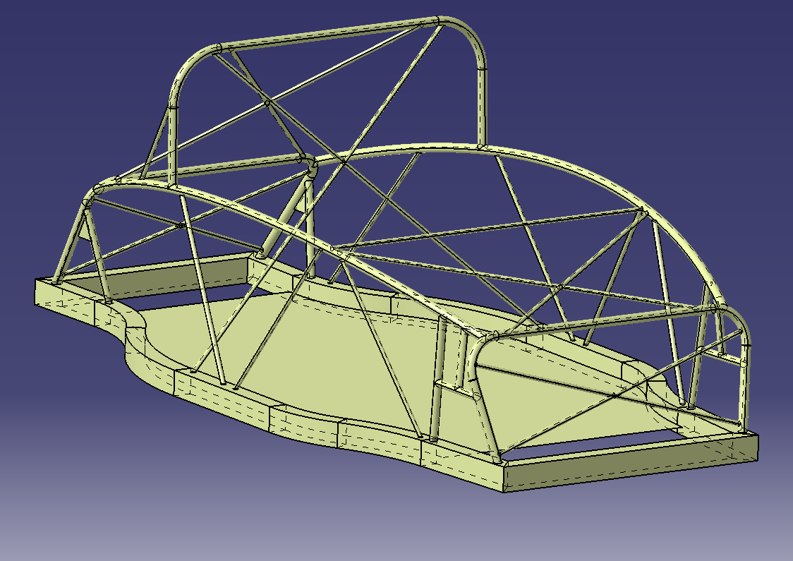

Ich versuch gerade Catiaflächen in ANSYS zu importieren. Damit jedoch Ansys erkennt, dass ein Flächenkontakt vorhanden ist, muss die Fläche aus einem Teil bestehen.
Ich hab eine recht komplexe Geometrie und schaffe es nicht deren Flächen zu verbinden. Ich kann auch nicht den Kontakt verrunden. Ist es möglich so eine Geometrie zusammenzufügen? Bzw. alternativ das auch vorhandene Solid mit einer zusammenhängenden fläche zu überziehen? Mit Ableiten hab ichs probiert und es hat nicht geklappt.

wenn Du einzelne Flächen hast, kannst Du mit einem Join die Flächen zu einem Flächenverband zusammenführen. Wenn Du den Solid dazu hast, kannst Du mit der Funktion Extract und der Option Punktstetig die Fläche ableiten. Bei beiden Vorgängen kann es sein, dass Du die Toleranz verändern mußt. Du kannst auch bei beiden Funktion die Option Federation einschalten, dann sind die einzelnen Patches zu einem großen Patch zusammengeführt.

mein Problem ist, dass ich eine Fläche brauche. Wenn ichs mit Ableiten mache, bekomme ich zwar die Flächen (genau so wie bei IGES ex-import), aber die sind alle nich miteinander verknüpft.
Falls ichs mit Join/Zusammenfügen zusammenfügen will, zeigt er mir an, dass 2 Domänen vorhanden wären, selbst wenn ich den Abstand auf das Maximum raufsetze (0,1).
Mein Problem ist: Für Ansys bräuchte ich eine Fläche, weil ich es nicht schaffe, die Elemente bzw. Knoten von 2 Netzen zusammenzufügen. Die zwei Teile  sind immer unabhängig dh ich habe keine Verbindung.
Gibt es ein Möglichkeit alle Flächen zu einer zu verknüpfen? Ich bin seit 6 Wochen mit diesem Mist beschäftigt und Ansys ist super unübersichtlich und ich vergess immer die ganzen Befehle :P.

mache zuerst mal den Join (ohne Überprüfung der Zusammenfügbarkeit der Flächen (alle haken oben deaktivieren)). Du kannst in den Options einstellen dass dir die Flächenbegrenzungen angezeigt werden (Tools-> Options-> General-> Display-> "Surfaces' Boundaries" aktivieren). Dann kannst Du die Lücken mit "fill" schließen.
So sollte das funktionieren.

in Deinem 2Domaenen.png sieht man, dass die "senkrechte" Flaeche durchgehend ist. D.h. an der Stelle, wo die "waagerechte" Fläche auf die andere trifft, musst Du ein Loch ausschneiden, dann lassen sich die zwei Domaenen auch verbinden.
