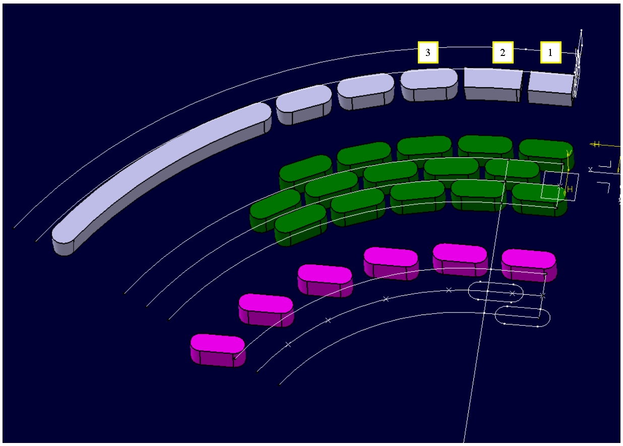

Hallo liebes Forum,
ich konstruiere gerade ein Lautsprechergitter im Fz Innenraum.
Nun sollen viele Langlöcher das Gitter bilden (siehe Bild). Da es sich hierbei um
ca. 870 Löcher handelt möchte ich nicht jedes Loch einzeln erzeugen müssen. Diese
Löcher sollen auch auf einer gekrümten Fläche liegen.
Drei Wege habe ich schon ausprobiert.
Im Bild
grün dargestellt -> viele Körper durch Skizzen erzeugt so soll es aus sehen
pink dargestellt -> ein Körper mit User Pattern (es fehlt die Drehung tangential zur Leitkurve
                    zudem funktioniert das nicht auf einer gekrümmten Fläche)
Blaugrau dargestellt -> sich kreuzende Rips (Körper 1 Ergebnis nach dem Abziehen der Querrippe;
                        Körper 2 Ergebnis nach Entformschräge und Körper 3 nach dem Verrunden)
Zur Zeit ist die Blaugraue Lösung mein Favorit. Aber mit der Entformschräge und dem Verrunden bedeutet das sehr viel arbeit.
Hat jemand eine Idee wie ich es schneller und besser machen kann? Power Copy Flächen oder Makro?
Hier noch die System Infos: Unix Recher, CATIA V5 R16 in der Audi Umgebung, Lizens MD2.
Glückauf!
Nico
