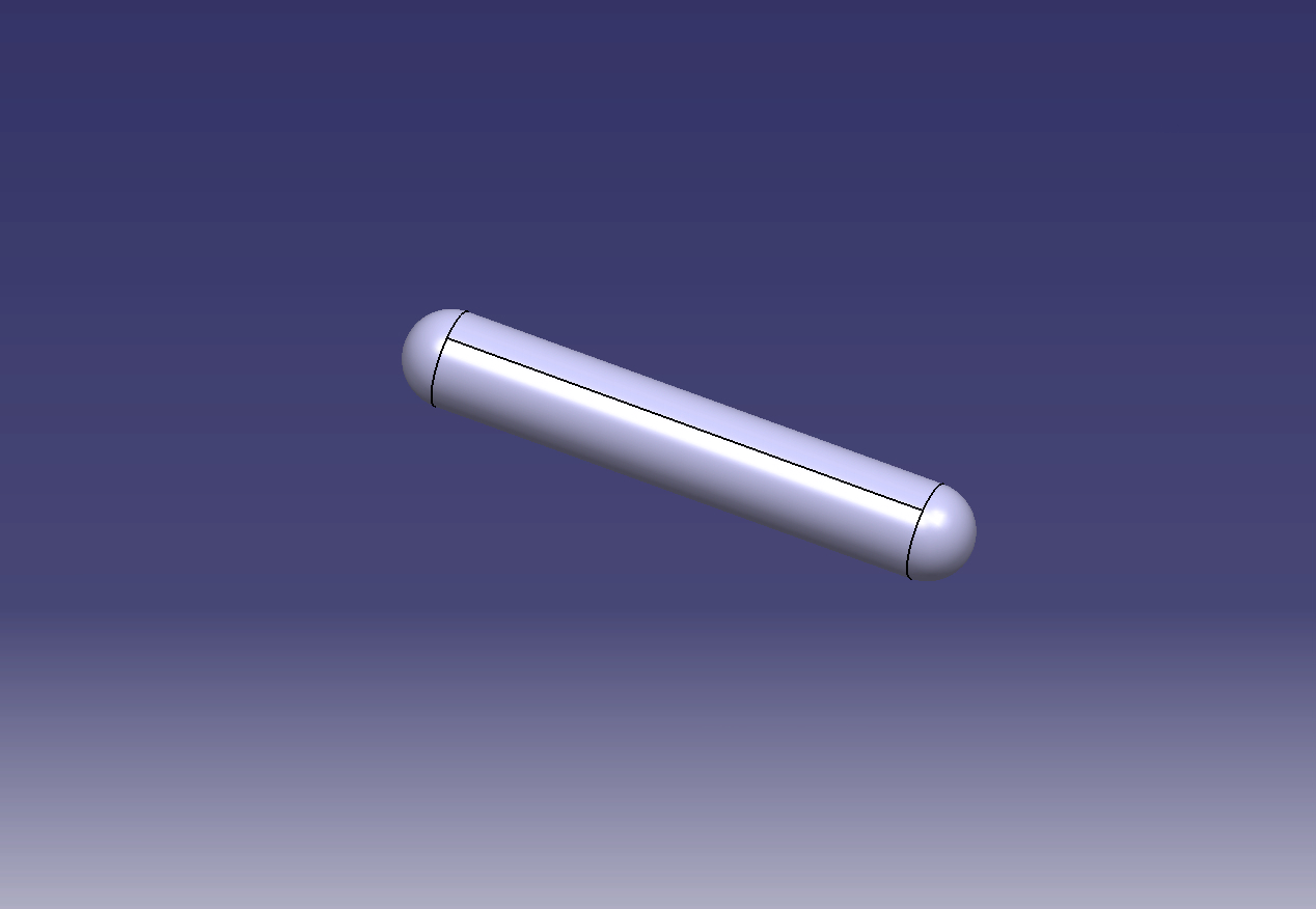

Guten Morgen alle miteinander
weiß jemand eine Möglichkeit wie man so eine Pille am einfachsten erstellen kann wie im Anhang zu sehen. Ich habe es mal über 2 Halbkugeln und einen Zylinder gemacht. Diese Flächen hab ich dann verbunden, Sie im Part Design gefüllt und von meinem Volumenkörper abgezogen.

Klingt doch schon ziemlich einfach!
Wenn Du ein Solid brauchst, kannst Du aber auch gleich einen Zylinder erstellen und diesen dann mit dem passenden Radius ausrunden!
(ein Sketch und eine Radius-funktion)
Oder Du machst einen Rotation
(nur ein Sketch...  weniger geht aber dann auch icht mehr  )

Hallo Polster
Danke das mit der Rotation war es. Ich wußte da ist noch was. Manchmal sieht man den Wald vor lauter Bäumen nicht, vor allem Montag morgens.
