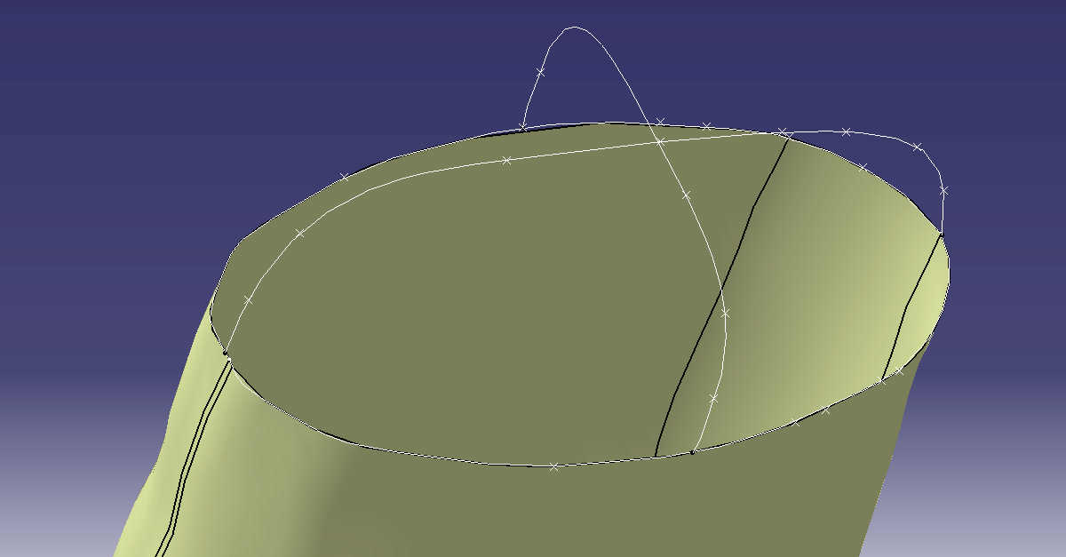

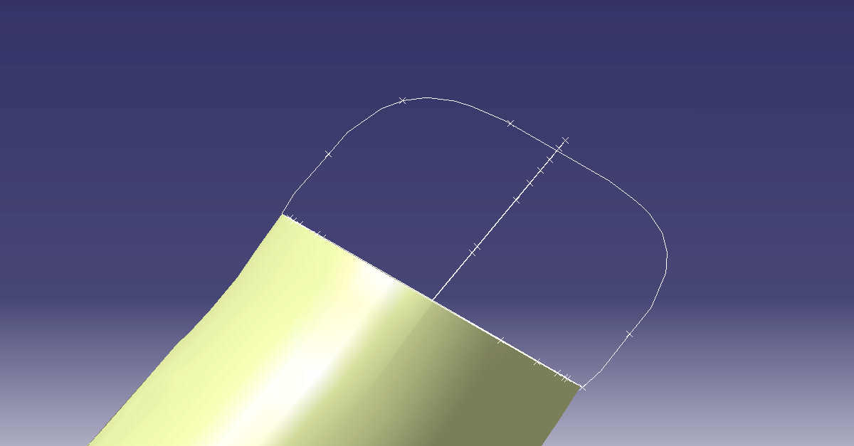

Guten Morgen!
Für ein CAD-Projekt muss ich eine Taschenlampe modellieren.
Dazu wurden Punkte vom Objekt per 3D-Taster eingelesen.
Aus diesen Punkten wurde eine Drahtgeometrie erstellt, die annähernd der Oberfläche der Taschenlampe entspricht.
So weit - so gut!
Nun muss ich die Fläche an einem Ende schließen. Dabei muss ich aber die Radien beachten. Aber irgendwie schaffe ich es nicht, einen sauberen Übergang herzustellen.
Bisher habe ich es mit diversen Extrapolationen und Verschneidungen realisiert; die dabei entstandenen Kanten habe via "Formverrundung" bei bekommen.
Die Splines sind obligatorisch, da sie den Flächenverlauf darstellen!
Natürlich ist es unschön und ich frge mich, ob es auch anders möglich ist diesen Bereich zu schließen?!? Durch irgendwelche Translationen oder Anderes? Aber leider kenne ich mich nicht soweit in CATIA aus, dass ich auf Anhieb einen Lösungsansatz parat habe.
Ich arbeite mit R17SP1!

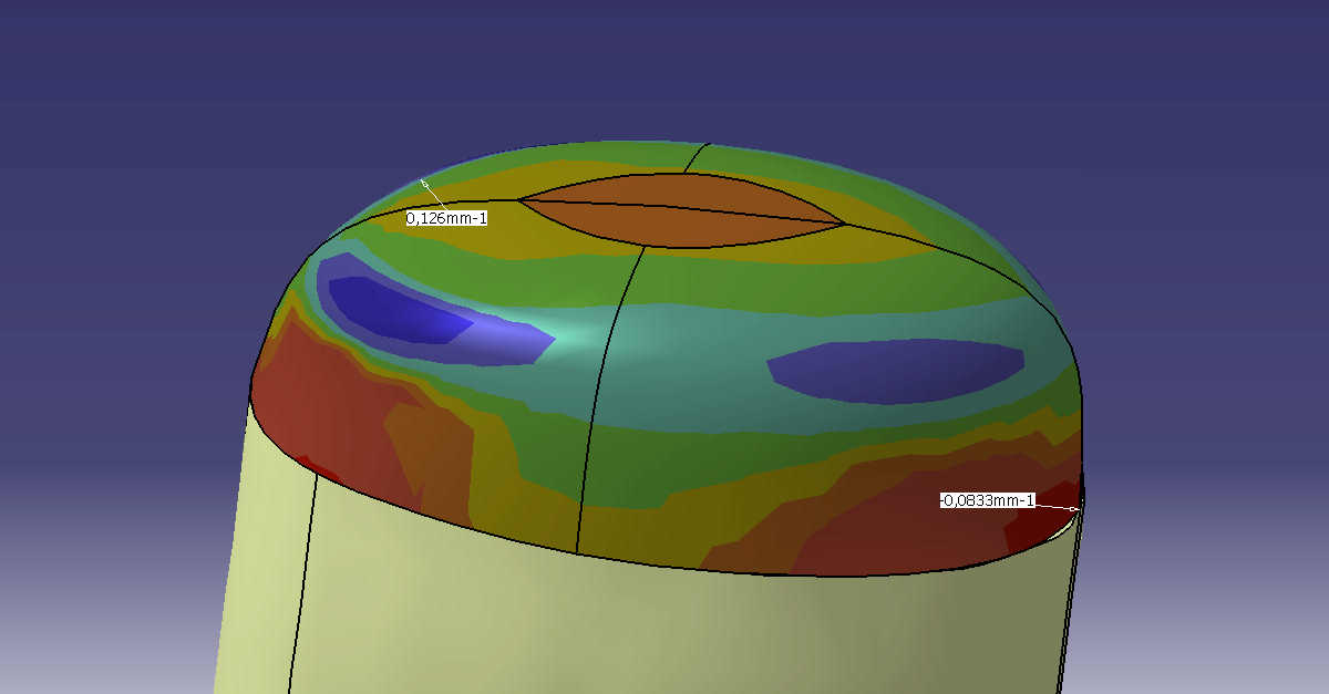

du musst es mit Multisection machen.
Entweder halbiert, oder geviertelt.
Siehe Bild.

Hallo Tomasz
deine Flächen und Splines sehen ziehmlich wild aus (Schwingungen und Einfallstellen) was ich so aus dem Bild heraus sehen kann.
Poste mal dein Modell, dann kann man dir schon etwas mehr sagen. Ich würde die Geometrie oben teilen und aus mehreren Flächen mit Verrundungen aufbauen, oder wie Smodo schon gesagt hat mit Multisection Surface arbeiten.

Hallo Guenter.
Das ist mir schon bewusst. Die Flächenkrümmung wird von mir auch noch optimiert.
Wie gesagt, die Messpunkte wurden über ein 3D MircoScribe eingelesen. Dieser hat einen gewissen Fehler und da ich mir bisher keine Mühe gemacht haben, die Untetigkeiten zu beseitigen, sieht es "noch" so aus.
Denke, dass heute im Laufe des Tages sich noch einiges verändern wird.
Werde es gleich mit den Mehrfachschnitt versuchen.
Bisher kommt sowas bei raus wie du im Anhang sehen kannst!
Bin dann mal wieder dran!
Tomasz

Da haste noch ganz schön was zutun wenn das alles mal glatte Flächen werden sollen....uiuiui....

Die Fläche soll ja nicht in ihrer Gesamtheit eben werden.
Es handelt sich um ein Projekt im Fach CAD2. Es geht dabei eigentlich um die Einarbeitung in die GSD-Workbench.
Gestern furden einige Splines aber noch in ihrem Krümmungsverlauf verändert, sodass die Fläche einigermaßen akzeptabel wirkt! ;-)
